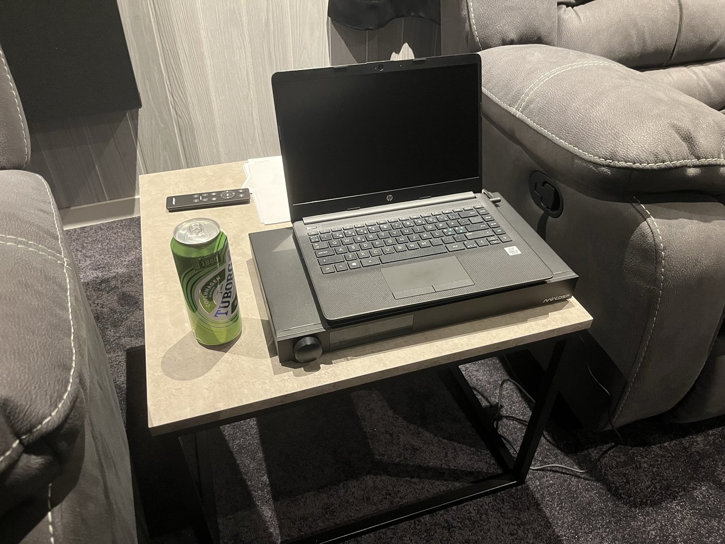

    Nå hopper Dolbytor i det med begge beina og gjør ting han ikke kan. Jeg er usikker på hvor lenge jeg har hatt MiniDSP SHD liggende, men et sted mellom ett og to år har nok gått siden den kom inn døren her. Hvis jeg får den til og hvis den fungerer som jeg håper, så skal den i utgangspunktet erstatte 2 stk. Velodyne SMS-1 og den flotte equalizeren min. Jeg er ikke glad i pc og har forberedt meg på det verste. Tuborg’en er alt åpnet og fruen har fått beskjed om jeg antageligvis blir sittende her lenge. Den skal kun brukes på subbene og mitt eneste mål er å få til et "basic setup" ala det jeg har… 🙈 🍺 😅

    Jeg er avhengig av å kunne justere sub-volumet for seg. Jeg har brukt disse Velodyne boksene kun som ren volumkontroll på subbene, en pr. kanal pga. at de kun har en XLR inn og en XLR ut.

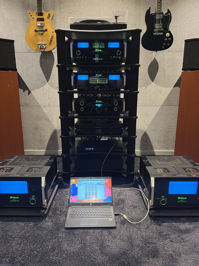

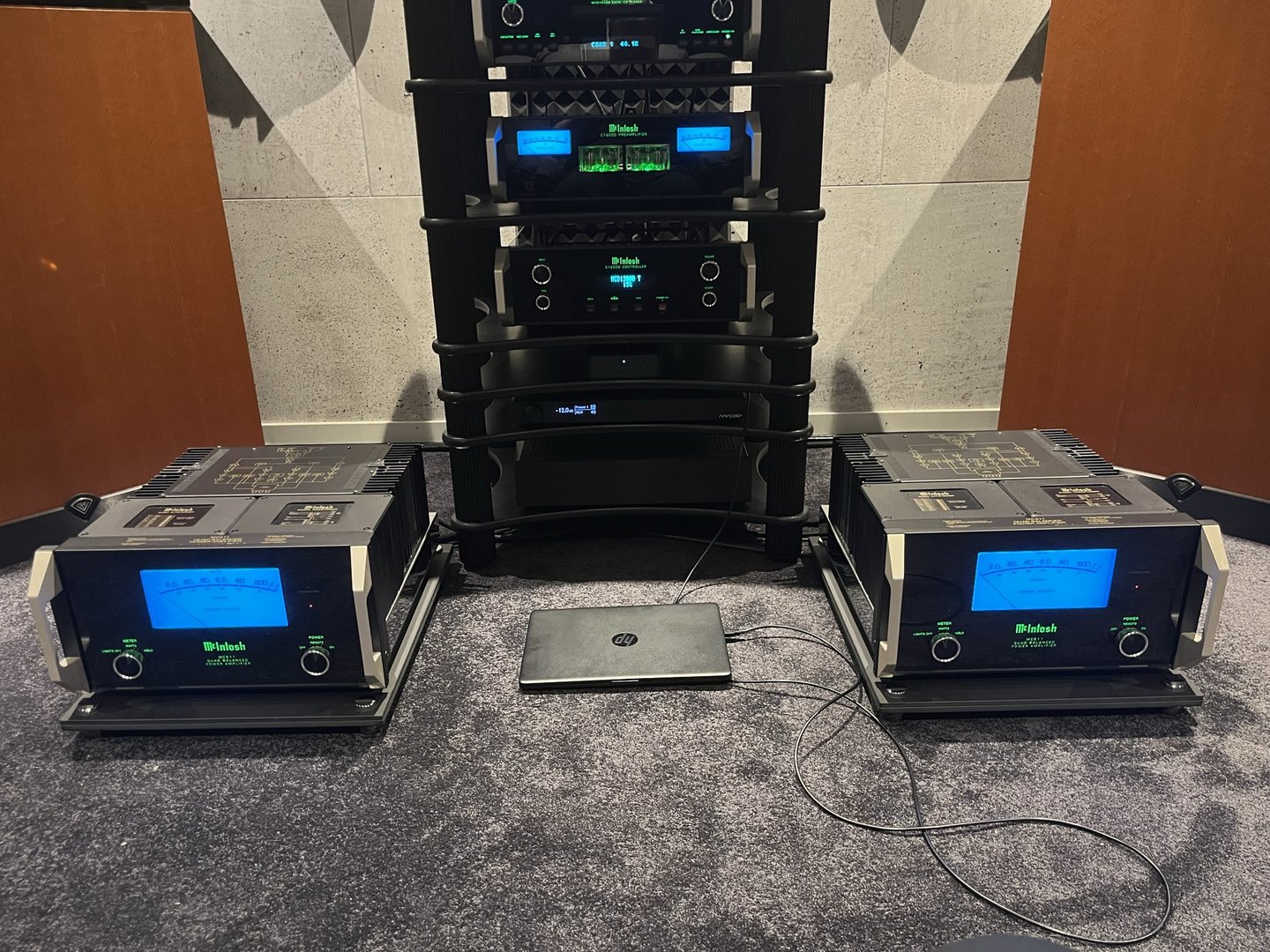

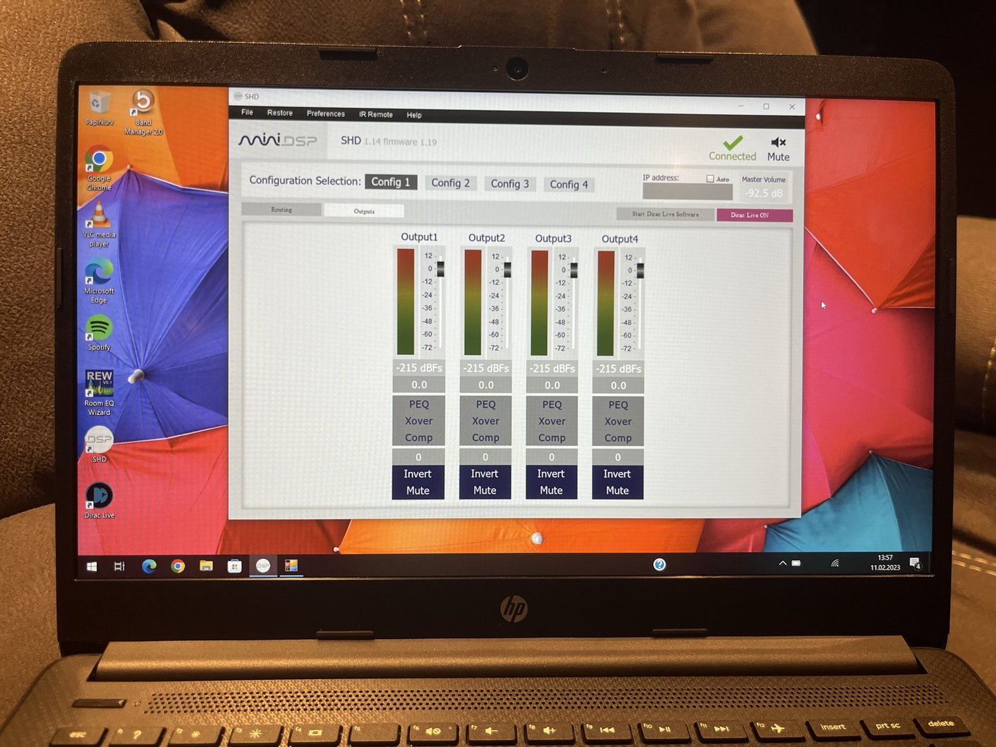

    Dette fungerer faktisk tilsynelatende veldig greit med bare litt småfikling. Merkelige greier…:unsure: 🤣
    Nå går det ett sett med XLR kabler rett inn i MiniDSP og så har jeg to sett med XLR splittere (1 til 3) som går inn på de 6 kanalene på subforsterkeren. Delefrekvens er satt til 100Hz og det er foreløpig eneste justeringen jeg har gjort, men jeg skal leke meg med manuell EQ nå etterhvert. Volumet på Velodyne boksene går ifra 0 til 100 og her var volumet nesten på bunnen. Jeg har stort sett brukt et volum mellom 5 til 12. På MiniDSP så går volumet fra -127 til 0. Jeg startet på -127 og justerte meg forsiktig oppover, men jeg er oppe på -12 nå og det kan virke som at tilsvarer rundt 5 på Velodyne. Jeg går ikke ut ifra at det blir et problem med for lite output, men time vill sjåv…
    Jeg har hatt litt sus i subbene, men nå er det helt stille. MiniDSP skal i utgangspunktet ordne tre ting og nå ser to av dem ut til å være ordnet, nemlig å spare plass i racket og få vekk suset i subbene. Den tredje og viktigste tingen er forhåpentligvis bedre justert bass, men så langt har jeg ikke kommet enda 🍺 🔊 😅
    Vis vedlegget 891940 Vis vedlegget 891941
    Du imponerer stort nå! Bare spør om du lurer på noe🤪🤪🤪😁😁😁😁

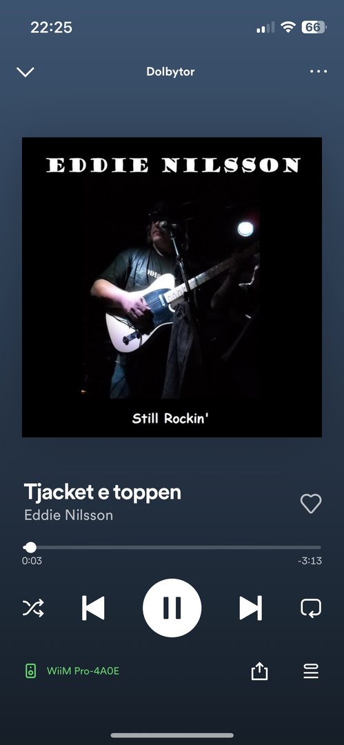

    Denne må du faktisk bare sette på løpet av kvelden. Fantastisk countryrock ! Å kan tru d kommer til å låte bra,nå som du har tatt i bruk slik edb....Når kommer bilder av diverse grafer som gir absolutt ingen mening i dette hodet?🤪😁😁🍻🍻🍻
    Spilte kjapt den sangen du har på bildet og det hørtes ganske bra ut(y)
    Selv om jeg har tatt i bruk sånn nymotens EDB så kommer det nok ikke grafer med det første. Jeg har bare foretatt noen enkle manuelle innstillinger med øret som måleapparat og lekt at Tuborgboksen er mikrofon! Da sitter jeg med ørene rett ut og Tuborgboksen pekende mot anlegget mens jeg fantaserer om at jeg er med i målemafiaen…🤪 🍺 🤣

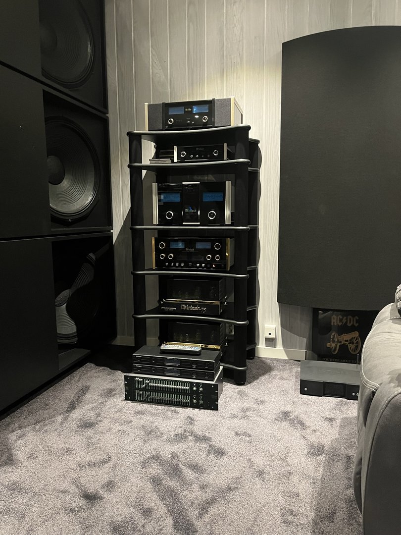

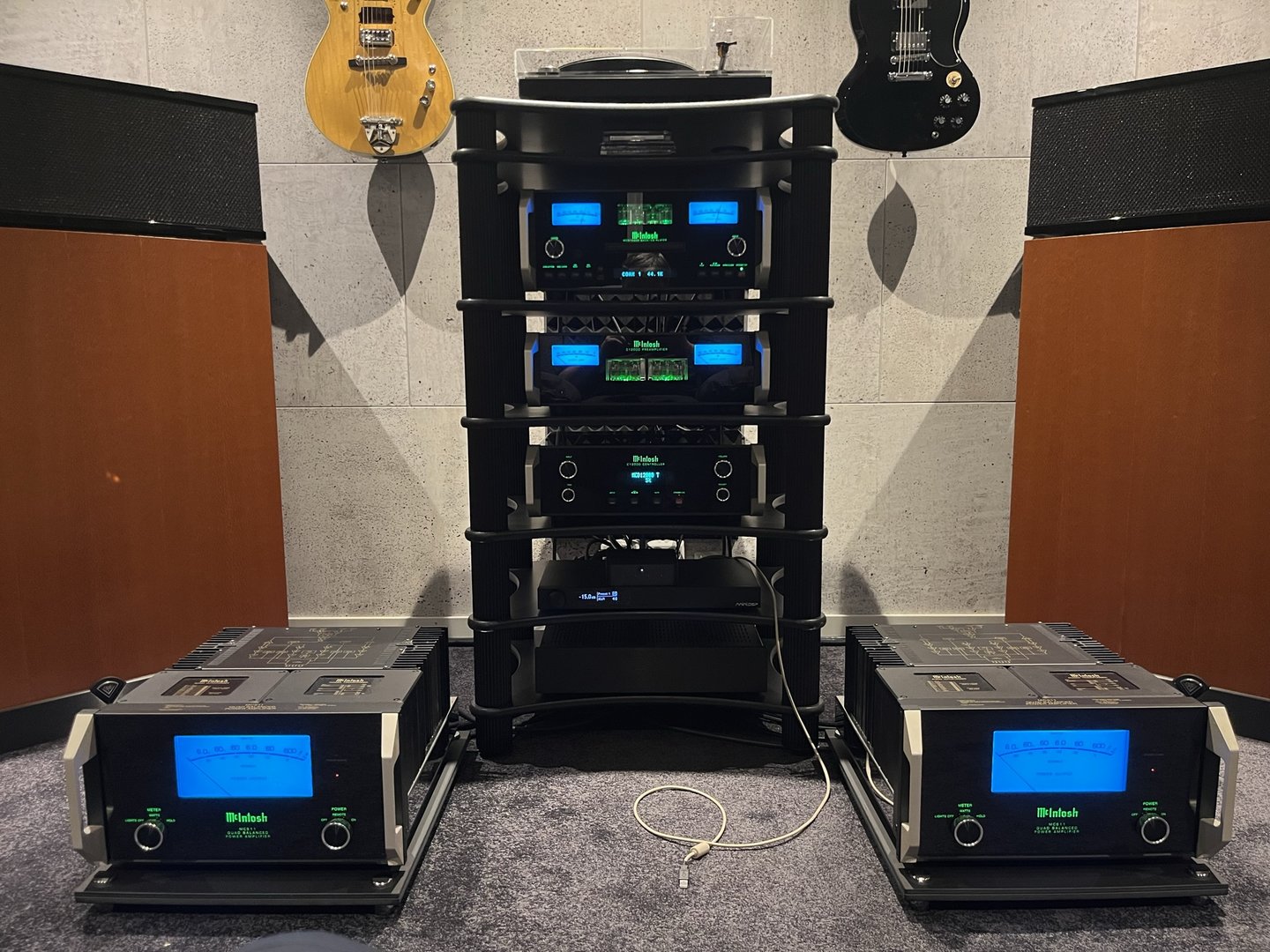

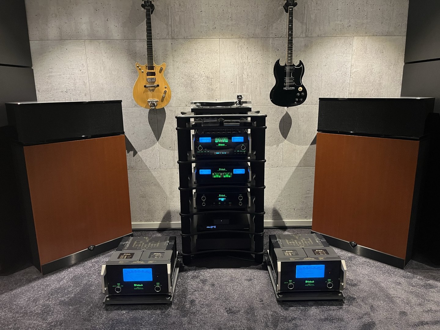

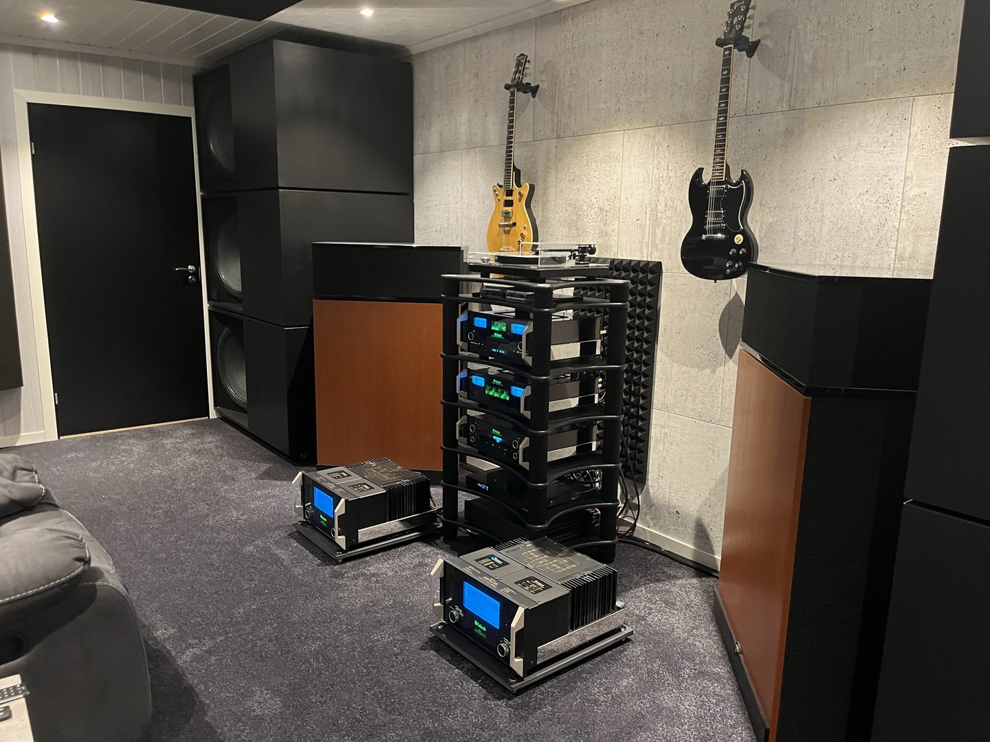

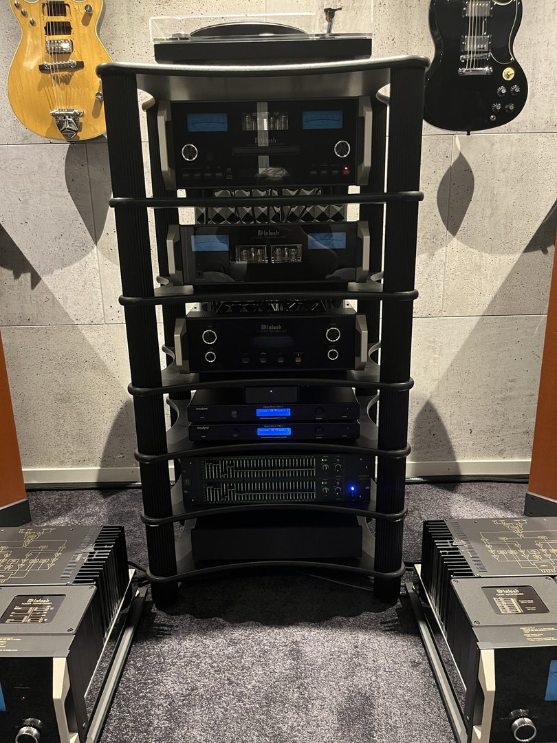

    Jeg måtte jo omrokkere på racket når jeg først var i gang. Jeg tok vekk en hylle med 15cm avstand og så la jeg inn en "bonushylle" med 6,5cm avstand nest øverst. Der skal jeg ha div. tilbehør til platespilleren, de få SACD’ene jeg har og div. annet smådill. Racket hadde fin høyde i stad, men nå er det senket med nye 8,5cm og topphylla er 121cm over gulvet.
    Jeg fikk jo da enda mer "reserveutstyr" og jeg må vel bare se å få solgt unna litt. Hvis noen ser noe de har lyst på i siste bildet, så er det bare å sende meg en PM. Velodyne boksene må jeg vel kanskje ha…🙈 😅

    For en med nesten litt "pc-vegring" så er jeg veldig fornøyd med endringen. Jeg hadde et tidligere mislykket forsøk på å koble opp MiniDSP SHD og jeg måtte få hjelp av en pc kyndig kompis for å i det hele tatt komme inn og gjøre nødvendige innstillinger på burken. Etter det så har den bare blitt liggende, men jeg har forsøkt å manne meg opp flere ganger. I dag så smalt det bare ned i hodet mitt at nå var det på tide. Det gikk som sagt mye bedre enn forventet, men for å ikke ødelegge kvelden så har jeg bare holdt meg til enkle manuelle innstillinger. Her er noen oppdaterte bilder 🍺 🔊🔊🔊 :)

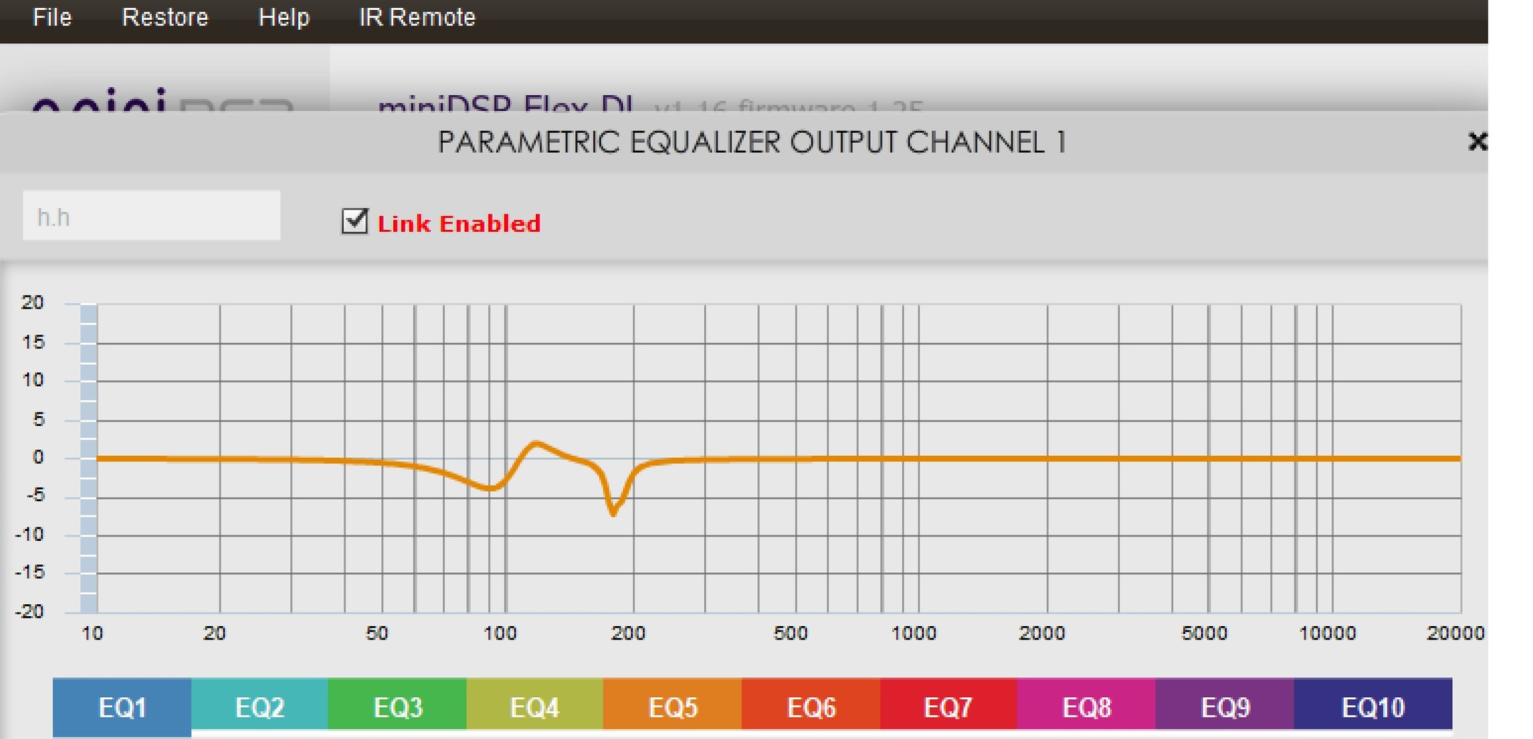

    Jeg slo av anlegget i 9-tiden for å ta en dusj og sette meg med fruen oppe. Vel jeg kunne visst bare ned i kjelleren igjen og jeg lot meg ikke be to ganger. Tuborgene var farlig gode nå… 🍺 🔊🔊🔊 🤪 🤣
    På med anlegget igjen og litt fikling med DSP boksen. Etter tips fra Dag Johnsen så har jeg endret en del på Q verdiene og det gjorde store utslag. Disse stod forhåndsinnstilt på 0,7 for alle settinger. Siden jeg mister nivå under 40Hz så har jeg økt gain med 10dB på 20-30-40Hz og brukt en Q verdi på 3. I området 50-60Hz så har jeg alt for mye nivå og jeg har senket 55Hz med 15dB og brukt en Q verdi på 0,5 som er laveste setting. Jeg fikk mye bedre bass nå med de nye Q verdiene enn når alle stod på 0,7. Strammere bass og mindre romlebass. Dette er jo bare litt famling i mørket fra en som er helt amatør på området, men det er jo gøy å prøve seg litt. Det er uansett ingen tvil om at dette er veien å gå sammen med pc og målemikrofon, men så lang er ikke natten at det er aktuelt å prøve seg på nå 😅

    Så var jeg på kinorommet. Jeg hadde tidligere den ene Velodyne SMS-1 her inne til enkel volumjustering av sub-nivået. Det blir litt for knotete hvis man kjapt vil justere sub-nivået fra fjernkontrollen til Onkyo’en i forhold til å kunne trykke direkte på volumet på Velodyne kontrollen. Nå er uansett den ene Velodyn’en koblet opp igjen i kinorommet og den skal forhåpentligvis tjenestegjøre der en stund enda. Hvis jeg finner ut at MiniDSP SHD blir uunnværlig på det andre rommet så kan det jo hende at jeg må ha en her inne også, men det får vi nå se på etterhvert.
    Lagga
    22.09.2005
    9.541
    33.253
    Vis vedlegget 891932 Vis vedlegget 891931
    Dette er interessant - på en litt skremmende måte. I langtidsplanen ligger nytt forsterkeri til bassene, og da blir det en mini dsp til å styre.
    Jeg tuner bassen (på gehør) med en Behringer i dag, men litt fram i tid skal det eksperimenteres. 😄
    Ja dette er upløyd mark for min del. Jeg satt som sagt bare å fiklet litt på måfå, men det blir nesten som å famle i blinde selv om jeg mener at lyden ble bedre etterhvert. For meg så er problemet nå å få målemikrofon-pc opp å gå. Jeg er som sagt ingen racer på pc og trenger nok litt hjelp for å komme i gang. Siden jeg bare bruker den på subbene så kan jeg bruke alle 10 båndene i sub-området hvis det er nødvendig. Å endre på Q-verdiene gir store utslag ser jeg. Jeg får sitte å fikle litt til og se hvordan det går… 😅

    Skulle nok klare å ta dette på øret hvis det gjelder bass under 100Hz. En må bare bruke masse tid og spille kjente låter som trigger i forskjellige områder. Veldig tidkrevende,
    Med måleutstyret på plass ville nok denne jobbe blitt kortet ned fra en uke til et par timer, og resultatet hadde blitt bedre - i mine ører
    Hvis en ikke liker sånn noen lunde jevn eller nøytral bass kan jo målinger lede en litt bort i fra det en liker.

    Nå har jeg jo blitt så moderne at jeg bruker en sånn "EDB-maskin" til å justere lyden, men fremdeles bare manuelt selvfølgelig. Da har jeg litt å tuste med på kveldene denne uka... 😅. Jeg gjorde for øvrig en liten "brøler" med tanke på omjustering av racket i går og det er jo litt irriterende. Det ender nok med demontering og tilhørende endring i løpet av de neste dagene…🙈 🤪
