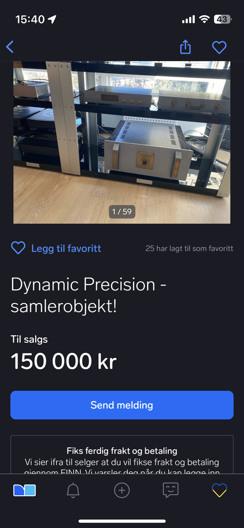

    Friske priser ja for gamle ting:
    Ru-arnt
    26.11.2013
    656
    1.036
    Mo I Rana
    Solgte min A1S med serienummer etter den på Finn for 40K i 2021, også den med EC logo.
    Jeg ga 40k for min og det er nå 5 år siden, de jeg har fått med meg som er solgt etter det har ligge rundt 40k så holdt seg stabilt i pris.

    Alle DP-forsterkere er verdt å kjøpe og ha, men det er klart at de best oppdaterte 1S EBW'ne er spesielle. Det største skillet ligger dog i modeller med bipolare utgangstransistorer kontra Mos-Fets.
    Bla bakover i denne Menighet-strengen, så finner du masse om dette.
    LOL. Hovedverdien her, er den gamle 5000H. MosFet effektforsterker. Tror ikke den kan bygges om til A5, sånn uten videre. Må sjekkes ut med RJEL. Hvis selger deler på 3, så nærmer vi oss markedspris for settet. Men han skal ha for kreativ annonsetekst.
    06.04.2019
    10.371
    16.564
    Vis vedlegget 911663
    Hadde også en 5000H som jeg kjøpte av Leif, tror det er bilde lenger bak i tråden, den ble solgt for en god pris til Sverige husker jeg. Hadde de fleste forsterkerne fra han, også A5, men husker veldig godt da jeg kom hjem med 5000H, det var stas!
    Final
    28.03.2013
    3.341
    5.736
    Bærum
    DP A1S stiger i pris. Varianten med E logo er mindre populær enn med DP logo. Det er ikke kun logo som skiller.
    Den skarpe iakttager vil se at utgaven med E logo som selges på FINN har blank A1b finish på chassis unntatt frontplaten. Det er kun frontplaten som har den litt ru overflaten som DP A1S med DP logo har.
    LE var lite imponert over dette valget som skjedde etter kompaniet hadde kontrollen.
    MB-S124
    19.05.2012
    1.058
    1.531
    Og teknisk er de like? La merke til finishen ja.
