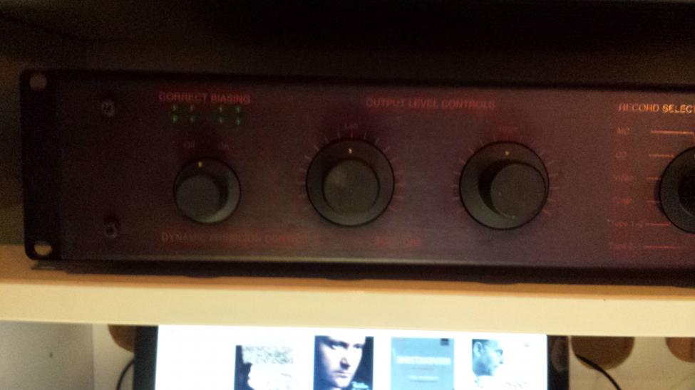

    Hei. Lurte på om noen i menigheten kunne hjelpe en i nød?
    Alle Dp amper jeg har vært innom har alle hatt xlr, fikk i går en dp no1 mk1 med kun phono left/right + og -
    fikk også pre ampen ca1 .
    Fikk beskjed at alle 4 innganger på no1 måtte brukes med ca1. Greit nok. Men har en Rotel rc1590 pre amp som jeg ønsker å bruke men da får jeg bare voldsomt brum i Ht.. samt veldig ullent lydbilde(nesten bare bass) må jeg laske +- på de ubrukte inngangene på No1 eller må jeg splitte signalet fra Rotel pre? Når + og + og - og - kobles fra ca1 pre til No1 er det tysst.
    prøvde sånn fra Rotel men det blei bare tull.
    northpole
    08.11.2010
    669
    609
    Ser ut som du må frem med loddebolten og lodde kabler.Ser ut som det er brukt dobble kabler for å få effektiv skjerming +og÷ på hver sin rca plugg i senter og kunn jord i skjerm.Da Rotel har 1Volt ut på rca og 2V på xlr må du kansje bruke xlr fra Rotel for å få nok gain(kjenner ikke spec på den DP'en)så må du splitte fra xlr til 2 rca plugger med henholdsvis + og ÷ til senterpinner og skjerm til jord.
    fraiser
    24.03.2011
    363
    212
    Takk for svar. Tror jeg forsto forklaringen din. Da får jeg finne fram plugger og loddebolt.blir jo en snodig kabel dette men:) gir splitt kabelen et forsøk ,evt kanskje montere xlr chassikontakt i dp'n ?

    Hei. Det skal ikke hvere nødvenig og lodde noe på på forsterkeren. Jeg hadde en forserker med denne løsningen. Man må bare velge rktig inngang når man bruker singel kabel. Jeg benyttet aldri doble kabelsett på mine forsterkere.
    Ampliwire
    07.11.2012
    413
    160
    Finnmark
    Ser ut som du har koblet ut av fase. Skal nok bruke + pluggen. Og kortslutte - inngangen med kortsluttingsplugg
    fraiser
    24.03.2011
    363
    212
    Hvilken forsterker var det?
    Tanken med å bytte til xlr chassis kontakt på dp var å slippe en hybridkabel. Har jo prøvd alle innganger på amp (2 L +2R) samme resultat.
    Er nok noe i det som Northpole skriver da jeg tolker det som, Left kanal 1 ,+ i senterpinne. Left kanal 2 ,- senterpinne .alle felles skjerm. Blir vel som xlr bare i phono konfig hvis jeg forstår riktig.?
    fraiser
    24.03.2011
    363
    212
    Ahh. Det begynnte å slå meg. Lyden er også som ull i sirup som kan ha noe med fase ja. Kortslutter 2 phonoplugger og prøver de på - inngangene. Takker for innspill.

    Du må koble preampen på +-inngangene, ellers får du feil fase. Hvis du skal lage hybridkabel, kobler du senter på + til positiv i XLR, senter på minus til negativ i XLR, og så kobler du ytterkappene til jord i XLR.
    Jeg har en CA-1 med samme config, og jeg tviler ærlig talt på om den Rotel-forsterkeren er noe bedre. CA-1 kosta neste 18 frognertiere i -89...
    Det største aberet er de %#}{$$€*^ doble potmetrene...
