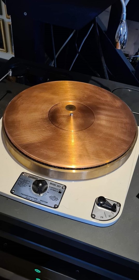

    da er Micro Seiki CU-180 på plass
    testing senere
    la den rett på bronse tallerkenen og den demper veldig bra, så første test blir rett på...da slipper jeg å endre VTA for CU-180 og korkmatta er begge 5mm...litt forskjell i vekt :cool:

    da fikk jeg endelig ring vekten min fra Waynes Audio
    for en syk forskjell i lyden
    mye tightere og mere transparent
    første jeg la merke til var dynamikken......
    kjempe kult
    nå venter jeg bare på Mikro Seiki CU-180 matten som skal ligge oppå kork/gummi matten
    og da får jeg testet en bronse ring jeg har og.....
    dessuten er det en The Peak arm underveis fra Stefano til testing.....og snart en mono DaVa og en custom x50 SUT er ferdig viklet med en vintage engelsk wire som Darius skryter fælt av.....

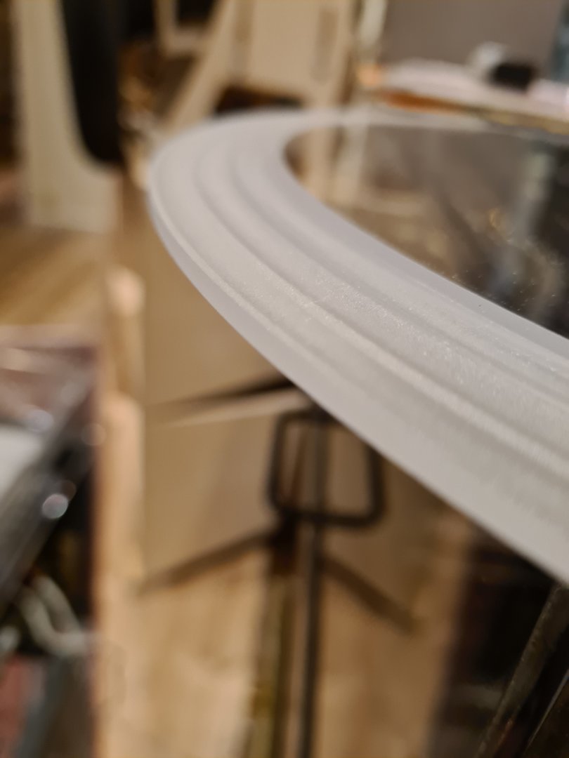

    Ser jo unektelig veldig flott ut👍 OG Ikke minst interessante å høre om lytteopplevelsene med denne ytterringen👌👏. Kan jeg spørre om et par ting- (lykkelig erfaringsløs med slike ringer) Hvor komplisert er det å sentere ytterringen? Hvor stor er maks ytterdiameter på platetalerken? Mvh K

    ytterringen legger jeg på on the fly og sentrerer med en acrylplate hvis øverste 3mm er ca 6-7mm større enn ringen
    de nederste 3mm har en dia som matcher innerdia på ringen

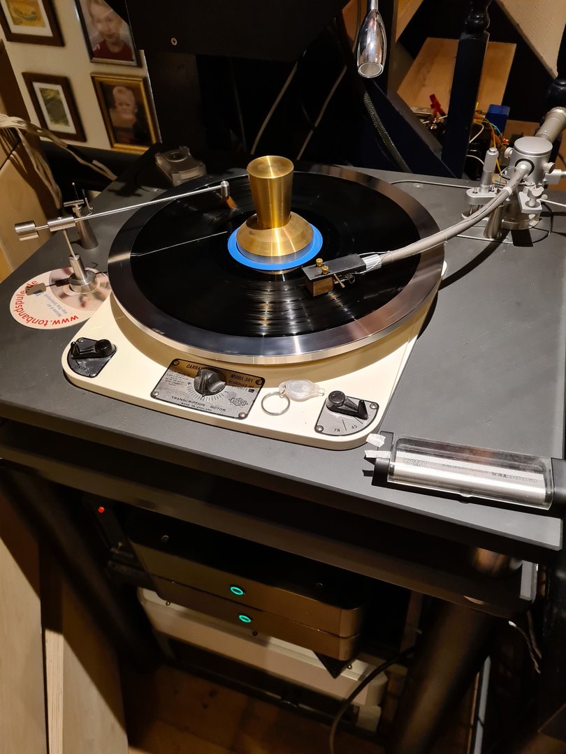

    hadde fått med for lett motvekt til The Peak, så da installerte jeg like godt Alfred Bokrand Ortofon AS309 banana med EMT, nettopp tilbakevendt fra Marbella etter kabel oppgradering til sølv Litz
    LMC
    03.08.2006
    25.169
    13.996
    Drøbak
    46
    fikk på 32 13g lodd på Wayne ringen og...gjorde ikke noe det heller
    her er halvparten installert
