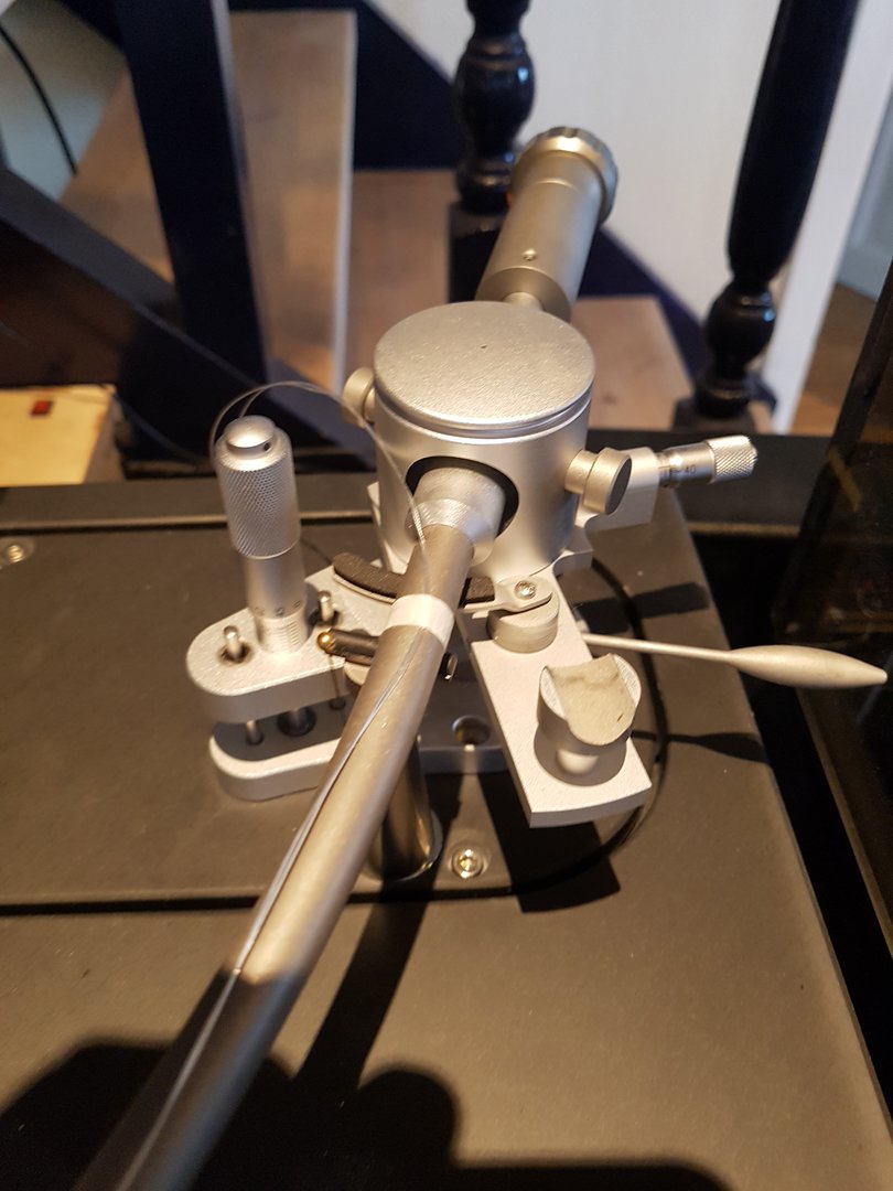

    sikkert rimelig.......IKEDA 407 armen er en klassiker

    Hehe, litt over Rega priser...Huske du linka til Artisan Fidelity og tenke fyfaen råflotte produkter og dette blir tilsvarende, men med ekstra touch av luksus som italienere er så dyktige på...Pure satisfaction! :cool:

    Fantastisk arm den FR 64. Det husker jeg tydeligt efter over 40 år. De koster jo formuer idag. Hvor meget skulle du punge ud med?

    jeg har den her allerede inkl B-60 replika VTA base og tyngre bolt
