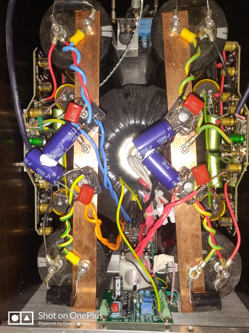

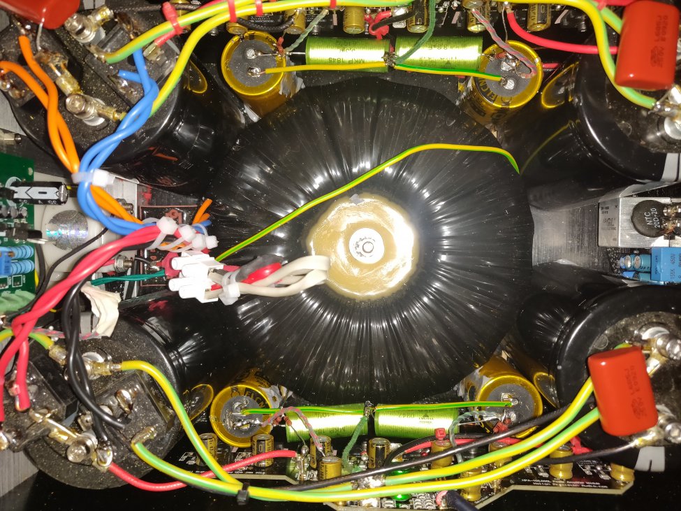

    Tilført 8 STK 47 nf på broerne. Desuden 4 STK 1000 uf 100 v Panasonic M. Lidt gumpetungt med bare de fire 22000 uf 160 v. Bliver først færdig sidst på ugen da jeg har to til Biamping.

    Hvilken af dem vil fungere bedst? Tænker på placeringen af de Panasonic M. Tænker det har været en kæmpe fejl med de Samhwa elektrolytter på 22.000 uf 160v. Men det står ikke til at ændre men er blevet klogere. Mange små er vejen frem.
    HAREPUSEN
    avtrådt 010924
    04.11.2009
    3.401
    3.125
    telemark
    Panasonic rules"og er høyere spekka enn de andre som er for every day use " samwha er koreansk

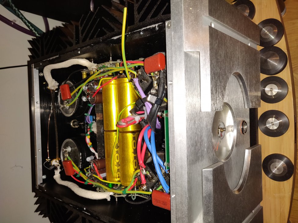

    Her en version af NLE 100 som jeg lavede for måske 30 år siden. Er igang med at prøve at forbedre dem. Bl.a. ny regulering til indgangsprintet. Kommer vel med tiden også større trafoer i til udgangen. Her bare 500 er. Ikke meget til en forstærker med tre sæt Sanken 1216 og 2922. Forøvrigt er drivere også Sanken. Overkill så det gør noget. Men som jeg husker det er lyden noget anæmisk. Derfor fjerner jeg alt Duelund sølvkabel.
