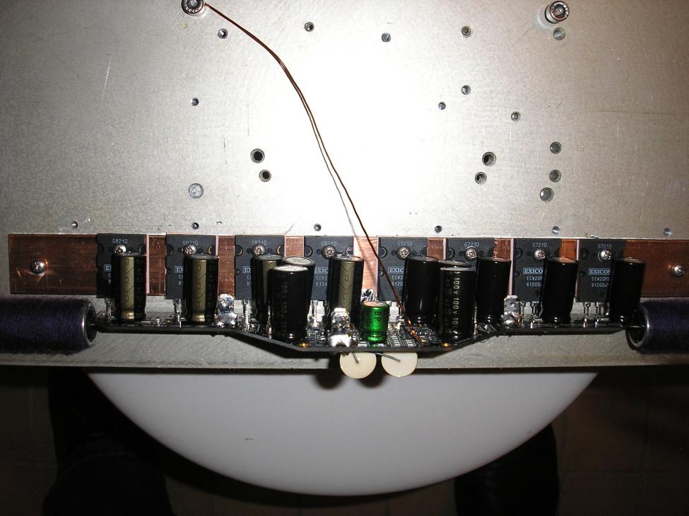

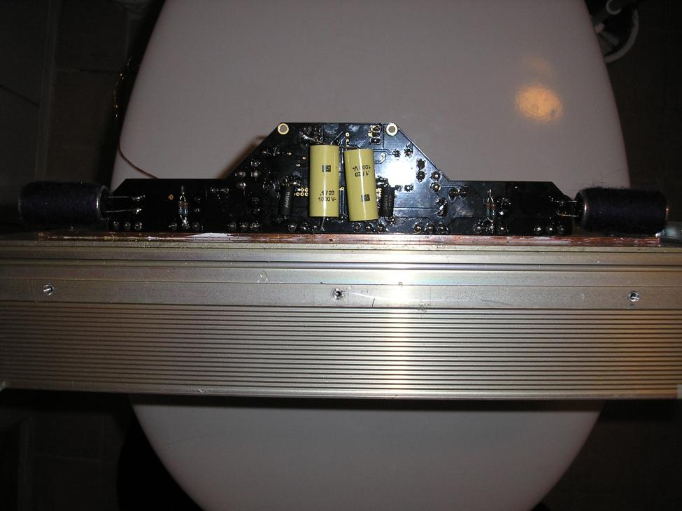

    Vis vedlegget 313461 Vis vedlegget 313462 Cerafine lytterne er mere end dobbelt så store som Panasonic M. Skiftet serie modstande mellem driver og udgang. Tilført 1000 uf Nichicon. Desuden ICEL ren polypropylene 100 nf. Nu må jeg vente til ven kommer hjem fra påske så han kan fjerne de 12 stk. Panasonic M fra det andet trin. Han har specielt proff udstyr til at suge tinnet ut.
    Denne forstærker lyder nu så godt at jeg vil betegne den som et rent mirakel. Det gjorde den bestemt ikke i begyndelsen. Der blev foretaget en del ændringer i strømforsyningen.

    Panasonic lytterne er udskiftet til Cerafine. Denne har meget bedre bas end den 500 L jeg blev færdig med for en måned siden. Den havde Panasonic. Strømforsyningerne til indgang på begge er 2x3300 uf og 2x 47 ohm efterfulgt af Kendeil 6800 uf 100 v

    Takker for Onkyo Elna infoen, har selv lige bestilt nogle af ;o)
    Kiggede lige på mit 500L modul og de 12 Panasonic NHG er kun på 47uf/100v...
    Regnede egentlig med at de var på 100uf....
    Det er de samme lyttere, der er på dine 500L og de kan vel godt skiftes ud med de røde cerafine 100uf/100v?

    DE der Panasonic er ikke gode. Tynd klinisk lyd. Jeg har besluttet at skifte alle til Cerafine.
    Tror ikke du får plads til 100 uf. 47 uf er fint nok. Jeg har placeret 2 stk Nichicon 1000 uf i hver ende af printet som supplement til de 47 uf 100 V Cerafine Er tæt på færdig med Holton 1200 stereo. Skal lige justere den op.
