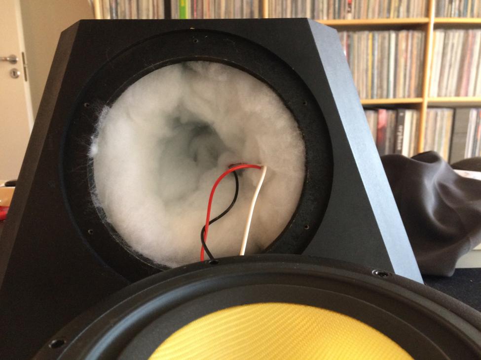

    Det blir som opprinnelig tenkt. Av med trekket og ta rede på hva som finnes på innsiden.

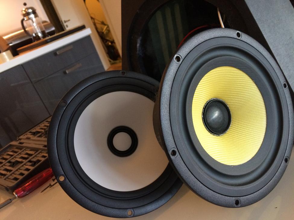

    Nok om det som skal bli likt. Over til det som skal bli annerledes.
    Litt nytt og gammelt side om side.

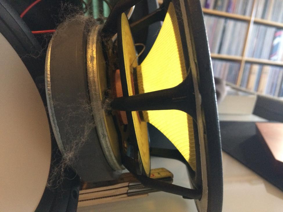

    Motor for sammenligning. Visuelt et hav av forskjell. Overrasket over at det er en G18REX/Coax, trodde det var en RE. Da er de kanskje likere T/S-messig enn jeg trodde også. Finfint ventilert, den gamle....
    ... men nye, altså. Superkompakte saker, pip åpent bakover. Usedvanlig pent bearbeidet, tatt i betraktning at dette stort sett gjemmes inne i ei kasse. Noe å si? Aner ikke, men om man skulle hatt det i en dipol vil jeg tro det. Neodym er også elektrisk ledende, som etter hva jeg forstår girr en fordel i form av kortslutning av strømmer i polstykker og denslags. Hvor mye det kan ha å si aner jeg ikke.

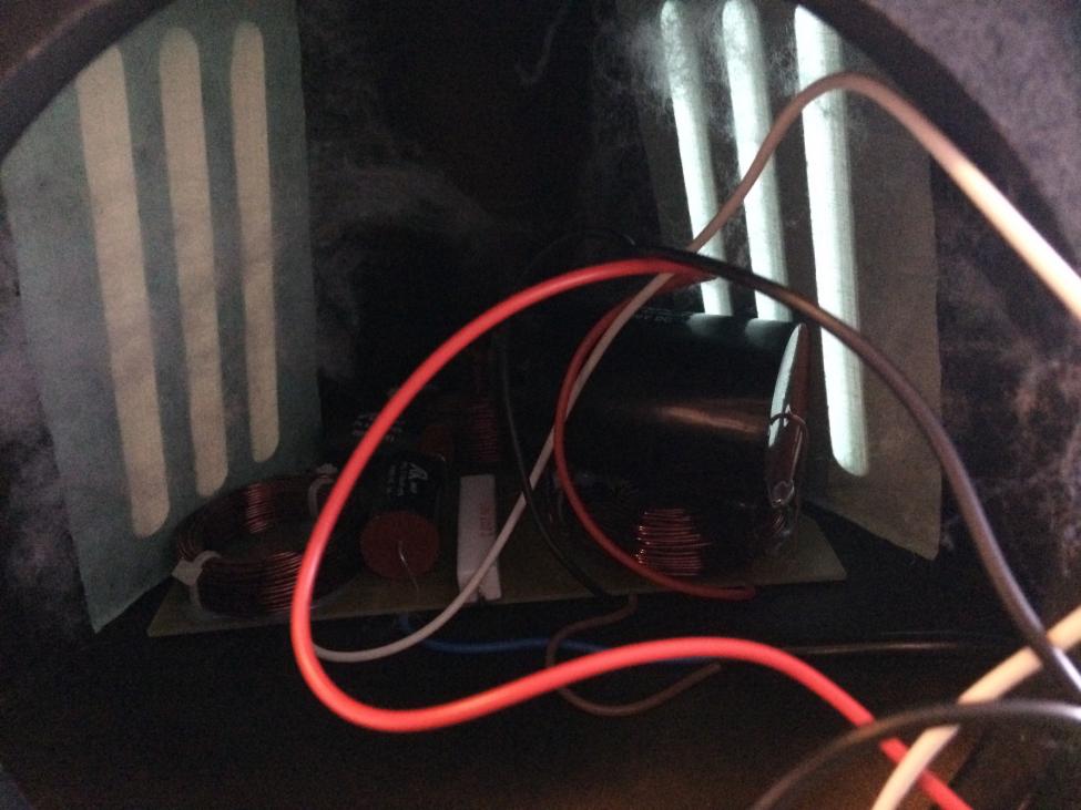

    En annen liten overraskelse. Veldig løst vikla spoler her. Viktig eller ikke, det kan da ikke være noen fordel? Ellers er kondensatorene av sånn kvalitet som
    man ønsker å finne.
    Internkablingen er som seg hør og bør absolutt high end fra ende til annen.

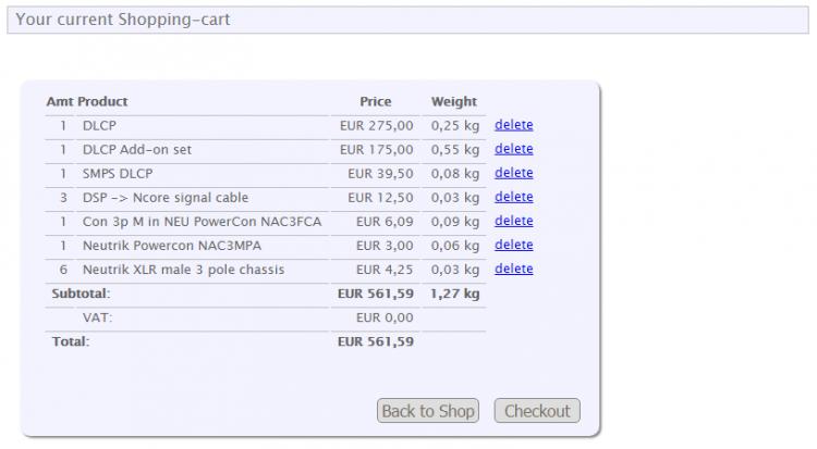

    Jeg kan melde om en ny spole tinn fra Cynel, som er overraskende mye lettere å lodde med enn den fra Claser'n.
    Ellers dumpa det inn en såpass hyggelig lønn for røddagsjobbing i påsken, at jeg er klar for å bestille flere deler. Det blir Hypex DLCP.
    I håp og tro om at det kommer rimelige og gode 'alt i en boks' etterhvert, så velger jeg å starte her, billigst mulig, interiørmessig akseptabelt, og med mulighet for å beholde mest mulig av det eksisterende dillet og dallet uendret.
    Er dette alt jeg trenger fra Hypex?

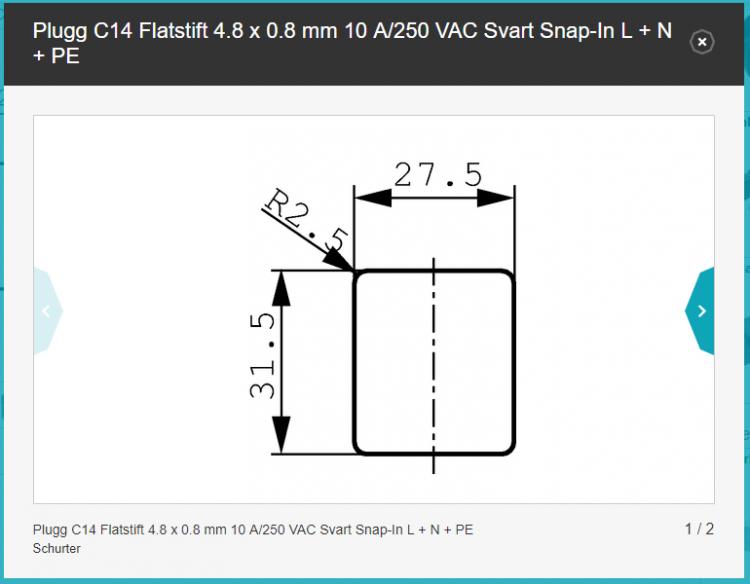

    Jeg er ganske begeistret for Neutrik Powercon, og vil gjerne bruke den. Men da trenger jeg vel en strømbryter? I så fall egnet modell? Fra Elfa, kanskje? Sikringer sitter på SMPS-kortet, så noe mer trengs vel ikke? Finnes det forresten noen som er billigere/bedre på Neutrik?
    Jeg tenker å montere alle kontakter fra innsiden av kabinettet, med sånne skiver/gjengeinnsatser og skruer med forsenket hode:
    Er det i det hele tatt noe poeng å tenke på nettfilter? I så fall, tips om egnet modell fra Elfa eller lignende?

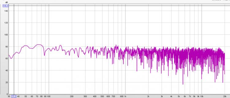

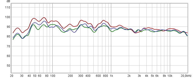

    Så. Ledning fra Klotz på plass, og jeg tror jeg har gjort en måling. Mic på kjøkkenbordet, litt under og litt bak lytteposisjon og i det hele tatt (kanskje skaffe et egnet stativ),meg og PC'en på gulvet ved siden av. Mer alvor kommer etterhvert.
    Men til det springende spørsmålet: Har jeg gjort rett i å like dette?

    Z
    Zomby_Woof
    Eller enda bedre, eller dårligere, eller mer synlig dårlig, eller hva det blir...
    Rødt er begge, grønt venstre, blått høyre, med 1/6 glatting, og mikrofonen stående på ei pute på sofaryggen, ikke langt fra senter av knollen i sweetspot. Jeg fant til og med en sånn 'ta bilde'-knapp. Kjenner at jeg koser meg med dette allerede. Lære seg ting, i min alder...
    Vis vedlegget 506932
    Dumt spm kanskje, men dette er målinger gjort på oppsettet slik det er/står på bildet i denne posten?
    https://www.hifisentralen.no/forume...der/53874-dungeon-despair-31.html#post2672544
    Bergfinn
    22.07.2013
    9.490
    14.092
    Du har vel ennå ikke tatt DSP i bruk, og dette ser ikke så galt ut.
    Litt halvtam midbass kanskje?
    Spiller du på Gradient?
    Standard REW visning på HFS er 5 dB mellom linjene, bare for å pirke litt...og spør ikke meg om hvordan du gjør det.
    Jeg kan ingenting om REW.
    Z
    Zomby_Woof
    Jepp. Målinger gjort på anlegget som i bildet, og der det har stått i, ehh, 8 år? Nesten like lenge siden jeg tok veggen mellom stue og kjøkken og fikk et rom på 4x7, ca. Bortsett fra det er det ikke endret stort annet enn stadig voksende platesamling.
