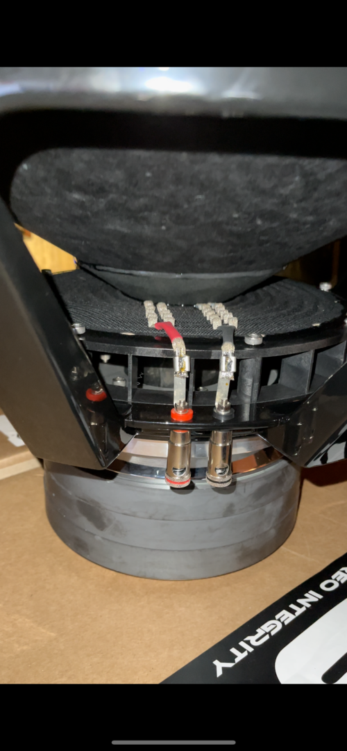

    En kamerat har akkurat fått disse 24», de ligner på mange måter på dine. Samme kopp i bakkant og samme finnish på mye. Kjøper du ferdig deler?

    De 24» jeg viser er «laget selv», bestilt fra usa. Derfor jeg var litt overrasket at første elementene jeg ser på forum er omtrent identiske i utseende.

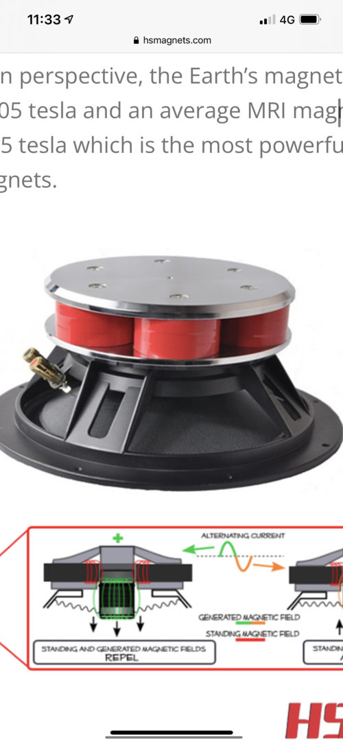

    Flere ferrittmagneter og lissene på spider gjør at det ligner.
    Men ellers er nok ikke dette likt.
    L
    larsmartin
    Baksiden er helt lik. Sier ikke det er feil å bruke ferdig om det er gjort, men ble overrasket når jeg så hjemmedesignet/laget elementer fra 2 forskjellig land var såpass like.
    Skaff meg geometrien på den motoren så kan jeg vise deg forskjellene i et ELMA-plot. Du kan forøvrig se ELMA-kraftfaktor i innlegg 10 i denne tråden: https://www.hifisentralen.no/forumet/threads/extended-level-magnetic-analysis-elma.102736/
    Jeg føler meg 110% sikker på at de to driverne ikke deler en eneste komponent. 99% av alt som sitter i 15-tommeren er blitt til som følge av slike analyser som du kan lese om i den tråden. Det kan jeg love deg at ikke gjelder den andre driveren, for jeg har også utviklet den softwaren.
    SigbergAudio
    03.08.2005
    3.712
    8.636
    Østlandet
    Skjønner ikke, hvilket bilde sammenligner du med? Det er jo ingenting som er likt. Magnetene har mye større diameter, det er ikke engang like mange, chassiet er ikke likt, elementet/membranet er ikke likt....
    Selv ikke polene hvor man fester kablene er like (som ikke hadde vært unaturlig hvis de hadde vært, ikke mye vits å finne opp de på nytt).

    Det er liten likhet mellom Stereo Integrity sine subwoofere og 15" i denne trådens "bass/mellomtone"
    Men begge produsentene kan nok kjøpe komponenter fra samme underleverandører, men tilpasset sitt bruk.

    Nå er vel kurven stort sett en av et veldig lite utvalg standardkomponenter, som om den er lik har det ikke mye å si.

    24» er laget for å stå i åpen baffel.
    Har ikke bilde, men baksiden av magnetene er like.
    Det er kanskje noen ubetydelig detaljer som er standard hos fabrikk?

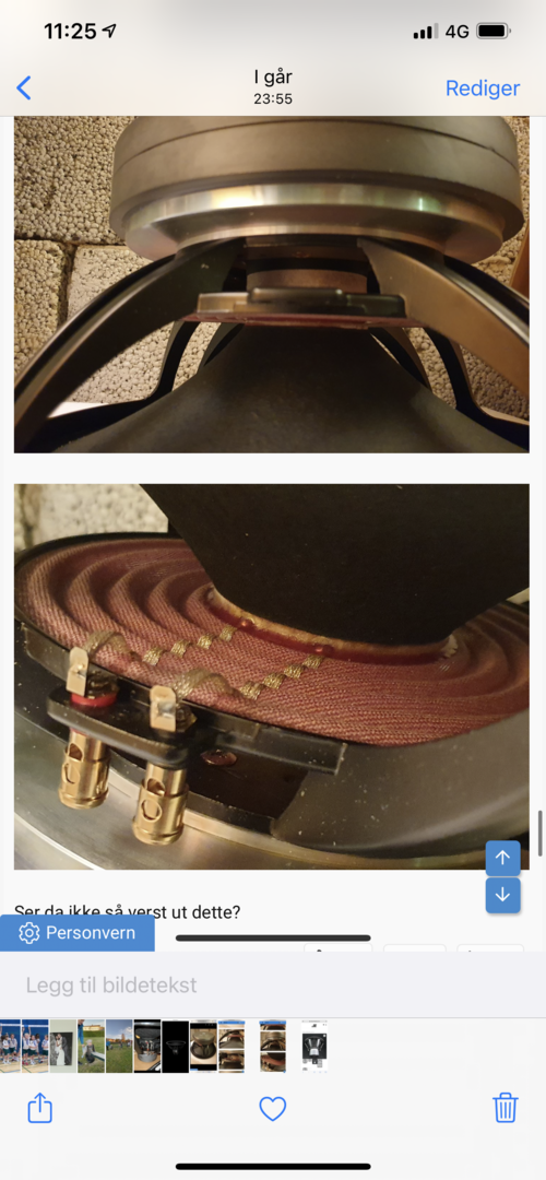

    Det fine med forum er at man kan lese gjennom årevis med kunnskap. Det er en god ide hvis man ønsker å lære. Utover det er google helt fantastisk. Å kun sammenligne baksiden av magneten på to elementer. For deretter å trekke konklusjoner basert på det. Vel da går det som det går.
    40.408
    43.598

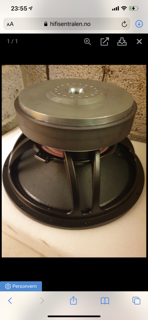

    Hvilken kopp i bakkant? Bildet viser en høyttalermotor med eksponerte ferrittmagneter uten noen kopp utenpå. Er hele «likheten» fargen på ferrittmaterialet? På samme måte som to forskjellige biler med aluminiumfargede motorblokker ville hatt «samme motor», selv om den ene var en vannavkjølt V12 og den andre en firesylindret luftkjølt boxer?
    2xJ
    Snikkers sitt element/driver
    24" LM sin påståtte kopi
    KLIN like :ROFLMAO: :ROFLMAO: :ROFLMAO: :ROFLMAO: :ROFLMAO:

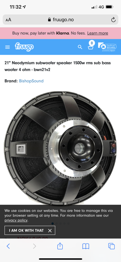

    Søkte opp elementer på Google dette er første 2 treffene. De er ikke påfallende like.
    Ikke meningen å være frekk, jeg lurer faktisk.
    tenkte amerikaner satt med cnc maskin og skreddersydde alt.At to vidt forskjellig designere treffer så likt på design er som å vinne i Lotto.
    Skjønner fortsatt ikke hva som er likt. De er jo helt forskjellige. Er det fordi mønsteret på hullene i bakstykket ligner du tenker at de er så like at man må vinne i lotto for å få det likt? Og at begge har mer enn en magnet stacket oppå hverandre? Du kan i så fall sikkert fint finne flere hundre forskjellige elementer som er så like at man må vinne i lotto for at de skal ha fått det likt.
    Du kan jo plukke ut ca hvilken som helst tradisjonell 2-veis høyttaler også og si "disse er jo helt identiske". Tenker du da at alle som lager 2-veis høyttalere i prinsipp har laget en så lik høyttaler som alle andre som har gjort det at det er som å vinne i lotto at de er så like? Nesten alle biler har fire hjul og ganske lik form. Vinduer foran og bak og like mange på siden. Hva med TVer? Helt like alle sammen! Hva er poenget?

    Ingen av disse er fra samme produsent.
    Kunne lagt ved haugevis til som lignet.
    Om du setter deg ned å tegner et element og lager alt selv. En annen gjør det samme. Mener du fortsatt at de blir så påfallende like?
