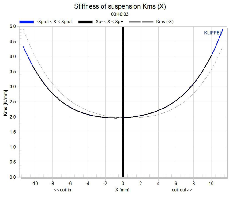

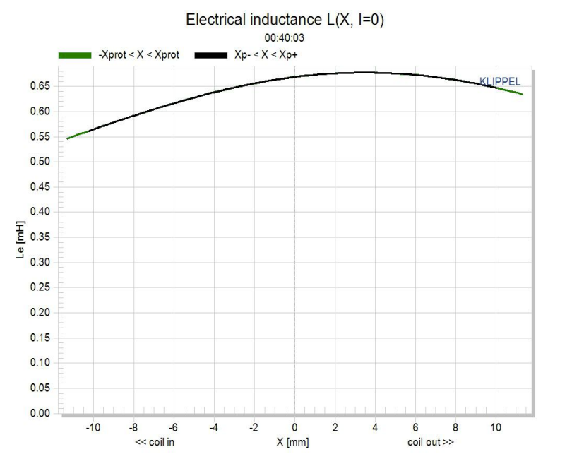

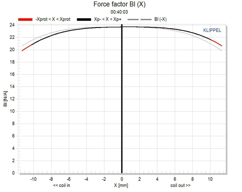

    Kan jo alltids gjøre det:
    (Resonans i målekammeret rundt 240, 320 og 480)
    Det blir noen mindre oppdateringer. Det blir DVC på 2x16 ohm, litt lavere Le (relativ til Re), og det vil påvirke impedanskurven osv. Men om man simulerer med disse dataene får man nøyaktig det samme.

    Har du noen large signal parameters på den?
    Snickers-is
    05.02.2004
    18.697
    17.569
    Lov å gratulere? Håper det blir en suksess!🥳
    Takk!
    Alt dette er Klippel-målt. For eksempel ville nok en småsignal Qms ligget noe høyere for denne driveren. Men for de fleste parametrene her vil ikke forskjellen på småsignal og for eksempel 10-50W være særlig merkbar. Det er også mye av poenget med at den er laget akkurat slik den er.

    Tenke snarere på typ xmax, etc
    Ah, sånn sett ja. Jeg har lagt meg på 12mm, men typisk bransjestandard for subwoofere gir en x-var på omkring 15-16mm, noe jeg synes er mindre interessant. Innenfor 12mm med Fb i 24-25Hz-området skal man egentlig aldri havne der at dopplereffekten er hørbar.
    Suspension drar til noe tidligere enn motorens ulineariteter, men så vet vi at opphenget er kritisk for stabiliteten, spesielt sentreringsstabiliteten. Den har også svært lav Fs, så som faktor i et forvrengnings regnestykke er opphenget kun dominant for svært lave frekvenser. I og med at maksimal slaglengde ikke inntreffer før godt over 30Hz vil dermed aldri opphenget spille en signifikant rolle i dette regnestykket. Da vil heller ikke opphenget påvirke IMD nevneverdig. Massen vil i prinsippet alltid være den dominante motkraften, unntatt under Fb der vi ønsker at opphenget skal ta jobben seriøst.
    Le(x) er noe lavere i denne siste versjonen ift den målingen jeg ha ut her. Spesielt i senter, så den blir også generelt jevnere, men den er jo allerede godt egnet til passiv deling oppover i frekvens med så lav Le som varierer så lite som dette her.
