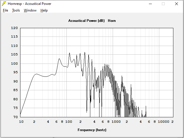

    Det er ikke så lett å finne ut av hva som er hva i en 50-siders tråd, men jeg fant en settings-fil som jeg kunne importere til Hornresp. Så byttet jeg bare ut driveren og her er hva jeg fikk ut:
    Av de andre simuleringene jeg fant i farten så dette ut til å være bra. Den er jevnere fra 20 til 60Hz enn alle de andre jeg fant simuleringer på. Alle jeg fant hadde en peak ved 45 og en dip ved 55. Forskjellen på de to var fra 5 til 10dB. En god del av driverne har også store avvik under dette.
    Slik jeg tolker intensjonen til hornet fungerer denne driveren i dette hornet. Det er ikke sikkert det imponerer dem som er aktive i den tråden da denne driveren har et helt annet fokus enn de andre driverne de har simulert på. Men re-post gjerne der om du har lyst.
    Vis vedlegget 669956
    Takk!
    Det ser ut som en vinner rundt 20hz i topp med den driveren, men samtidig taper en del i bunn.
    Jeg ser ikke andre løsninger en at du sender meg to drivere gratis så tester jeg de ut for deg :D

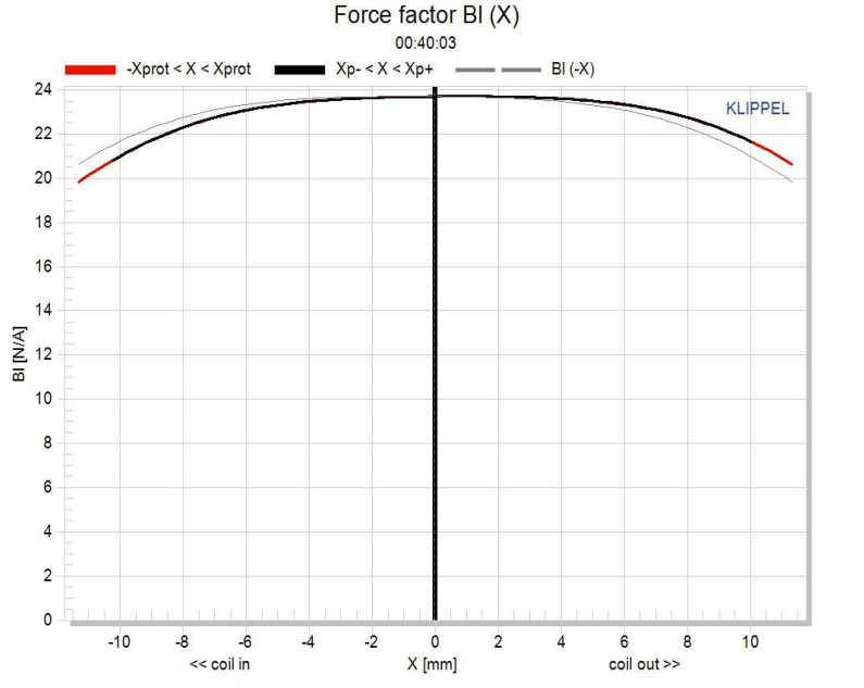

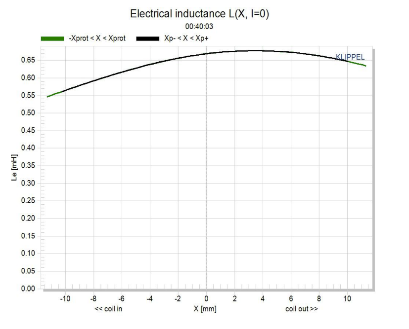

    BLx er hvordan motorstyrken holder seg i forhold til slaglengde.
    Opphengets stivhet (Kms) er hvor "progressivt" opphenget blir "stivere" i forhold til slaglengde.
    Lex er jeg litt usikker på om klarer forklare helt... :) Er det induktansen i motoren i forhold til slaglengde kanskje?
    Så er det å sammenligne tallene :)
