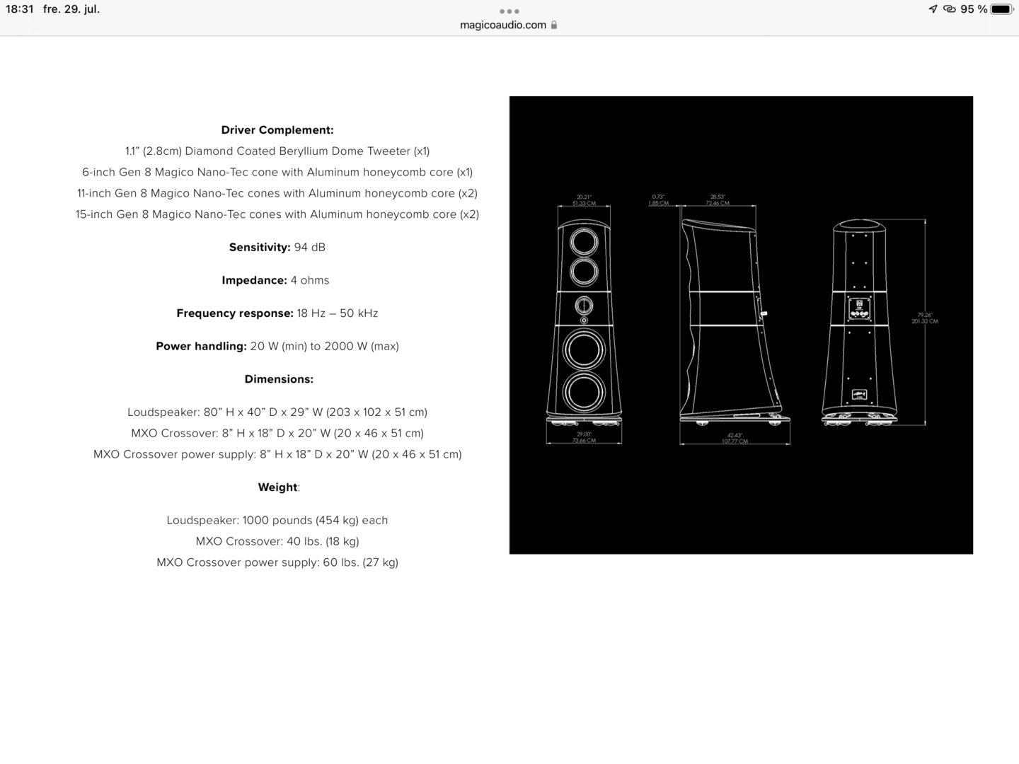

    En liten digresjon på temaet.
    Hvis du skal ha bass, så må man aktivt delefilter. Magico har vel rekorden når det gjelder ekslusivitet. Et analogt delefilter 2-veis med fast deling på 120hz, variabel gain og fase kommer på bare 60kg for delefilter enheten og 40kg for strømforsyningen.
    Denne brukes mellom 11" midbass og 15" bass. Høyttaleren er ekslusive Magico M9
    Nå har de kommet med en ny utgave med fast deling på 55hz for de som trenger ennå litt mer dypbass :p
    Suggested US Retail Price: $48,000 (2-Way @55Hz version) :ROFLMAO:
    Det er offisielt det dummeste produktet jeg har hørt om. Hva er det fyllt med? Enhjørninghorn?

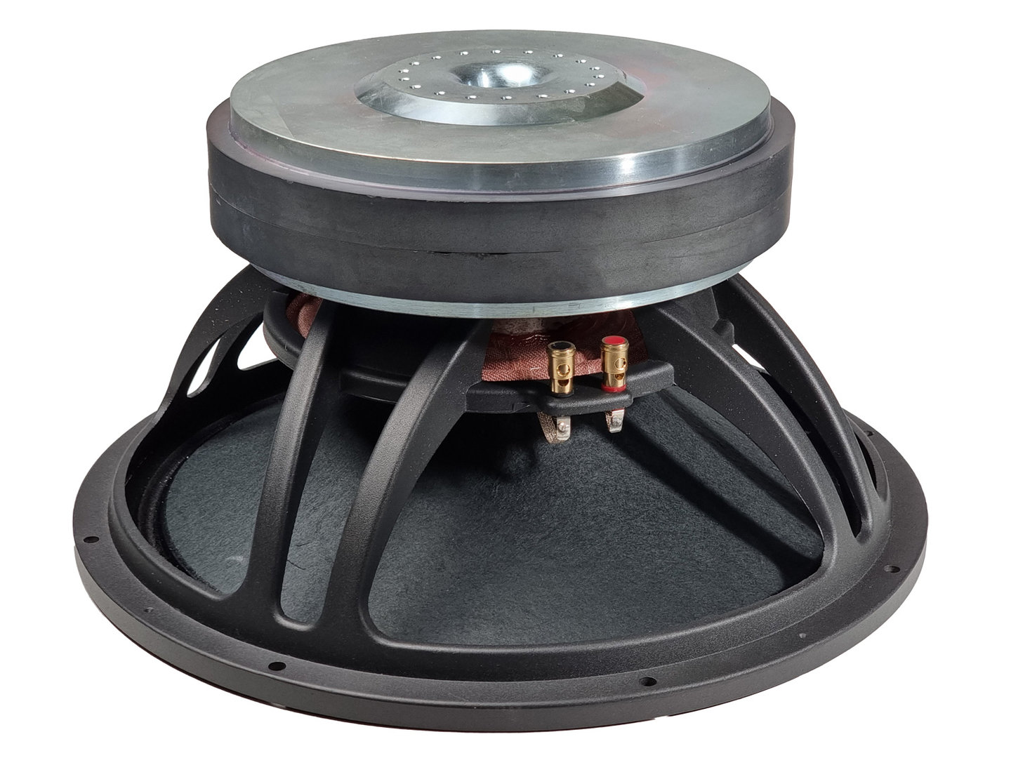

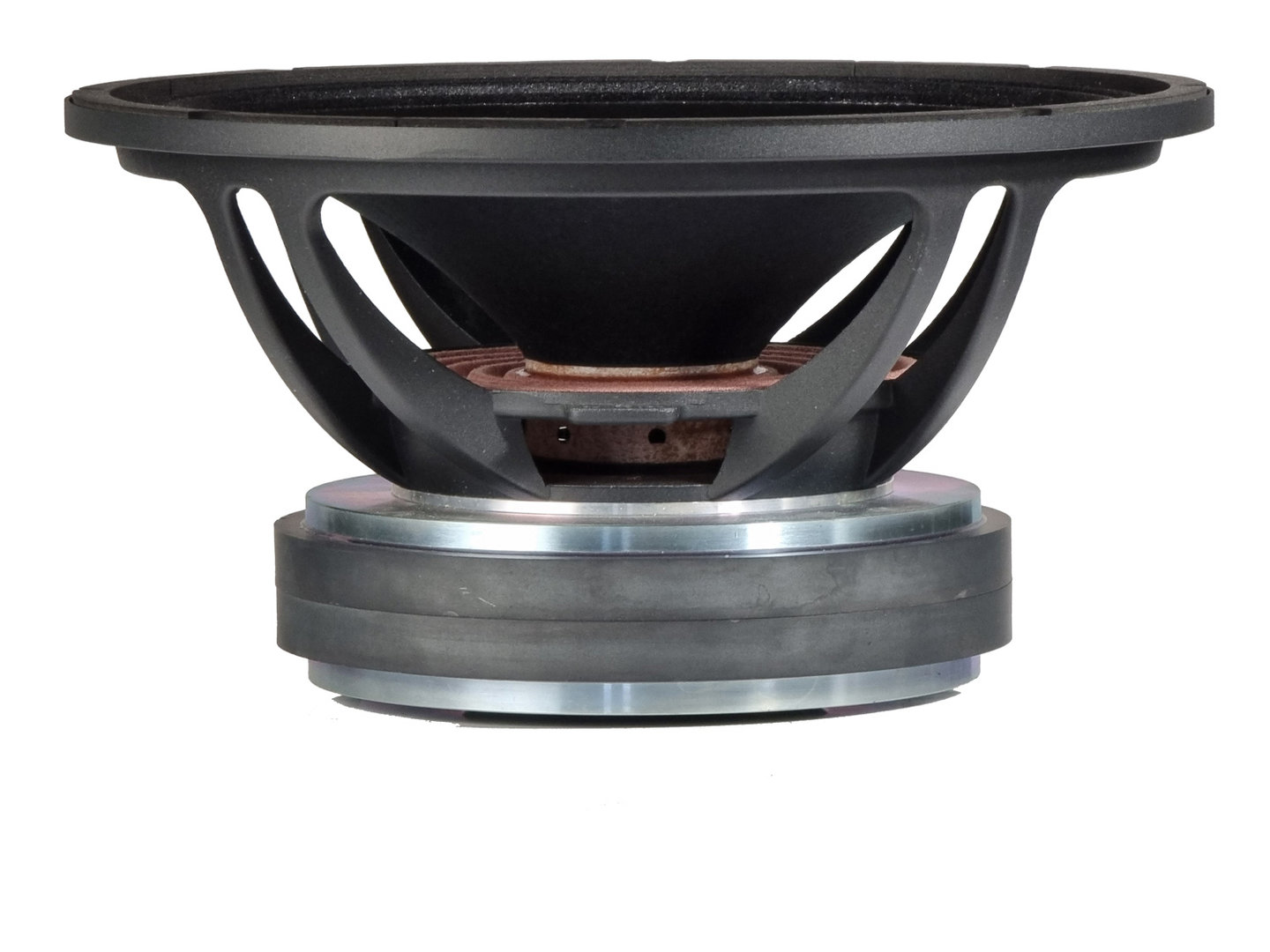

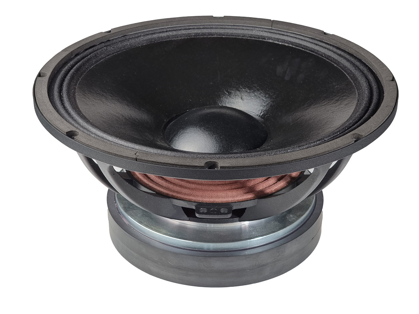

    Frekvensresponsen på siste proto er uendret, med unntak av en anelse høyere nivå et stykke over det tiltenkte arbeidsområdet.
    Forvrengningen er også i prinsippet uendret.
    Induktansen er senket. Mer om dette kommer. Poenget med dette er å redusere interferensen mellom delefilter og membranens bevegelse.
    Utseendet er uendret. Her er noen bedre bilder:
    Pakningen blir erstattet med en som bare er 2mm tykk. Så kommer det en ganske kraftig maskinert aluminium trim-ring som tilvalg for den som ønsker det.
