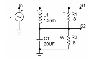

    Her er det jeg mener med seriefilter. Ja, motsatt av hva navnet tilsier så er hvert filter på en måte parrallelt med driver.

    Ja, du har helt rett, det refereres ofte til som seriefilter, fordi signalet går fra den ene delen av filteret til den andre. Men her er det litt bananer og pærer-greie.
    Tradisjonelt filter:
    Man setter filterkomponenter primært i serie med driveren, og sekundært i parallell. Sekundærkomponentenes oppgave er å ikke slippe gjennom det driveren ikke skal ha.
    Tradisjonelt flerveis filter:
    Når et tradisjonelt filter benyttes i en flerveiskonstruksjon på spenningsstyrt forsterker gjør man eksakt det samme, og den ene delen av filteret "ser" ikke den andre.
    Flerveis seriefilter:
    Når hver del av filteret sitter i parallell med driveren er for eksempel mellomtonefilterets oppgave å lede det som ikke er mellomtone videre forbi mellomtonen slik at dette "gjøres tilgjengelig" for de andre driverne.
    Filter i parallell med driver:
    Slik som et seriefilter har et filter i parallell med driveren til oppgave å lede det driveren ikke kan gjengi forbi driveren. Men dersom man bare har én driver har ikke dette noen funksjon på frekvensrespons, fase eller liknende. Man bare øker forbruket av strøm. Har man derimot en current drive forsterker vil filteret hjelpe til å trekke spenningen ned utenfor driverens arbeidsområde. Kort sagt kan man si at filteret gjør forsterkeren om til en voltage drive utenfor driverens arbeidområde, og den lave impedansen gjør gain ekstremt lav.
    Så med andre ord, selv om et seriefilter, som er nødt til å være en del av en flerveis konstruksjon, og et parallellfilter på en driver, ser likt ut er funksjonen en smule forskjellig.

    Lurte på om ikke protection må bygges opp som et toveis seriefilter....
    Dette er bare et eksempel:
    R2 vil da være en rein motstand.
    R1 er da kompresjonsdriveren.
    Vis vedlegget 519430
    Det trenger du ikke, det er ikke noe farlig å kortslutte en current drive forsterker. Det skjer ikke noe mer dramatisk enn at spenningen går ned.

    Ok, så gjerne bare en spole paralelt med kompdriver da?
