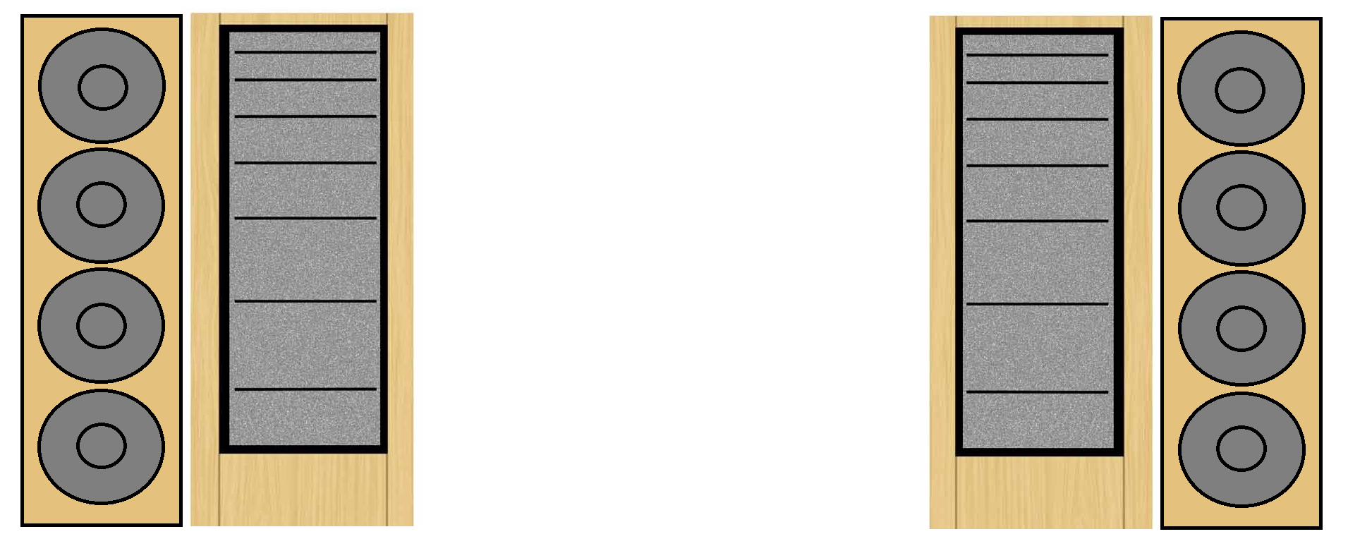

    Har hørt med flere forskjellige selvbygg subber, og en bør nok dele vesentlig høyere en 30hz, for cls spiller ikke så dypt, så en bør nok prøve og dele rundt resonce frekvensen på di, som ligger på ca60hz, og da blir di samtidig mye bedre oppover, når di slipper å slite med bassen.
    Jeg har selv hatt både CLS, og CLS ll.
    Den gang jeg forsøkte å integrere sub med dem, fikk jeg det aldri til.
    Men så fantes heller ikke gode DSP løsninger på den tiden.
    Hadde jeg hatt CLS i dag, ville jeg forsøkt med dipol suber på hver side.
    (siden CLS også er dipol) ...og kanskje en miniDSP 2x4hd for å få sub/høyttalere til å spille på lag.
    ...delt på på150-200 Hz, så får man litt midbass smekk også, les; "rock-tråden"

    Vis vedlegget 861278
    kunne vært spennende med dipoler, men det begynner å bli fryktelig stort å ha i hus da…fort 130-140cm bredt tilsammen på hver side….ellers veldig interesang løsning ja.

    De dipolsubene til CLS var en veldig god idé, @Bergfinn . Inn mot sidevegger slik at hele systemet kunne fungert som romdeler kanskje? Ikke ville de vel fått eletrostatmembranene til å blafre heller.
