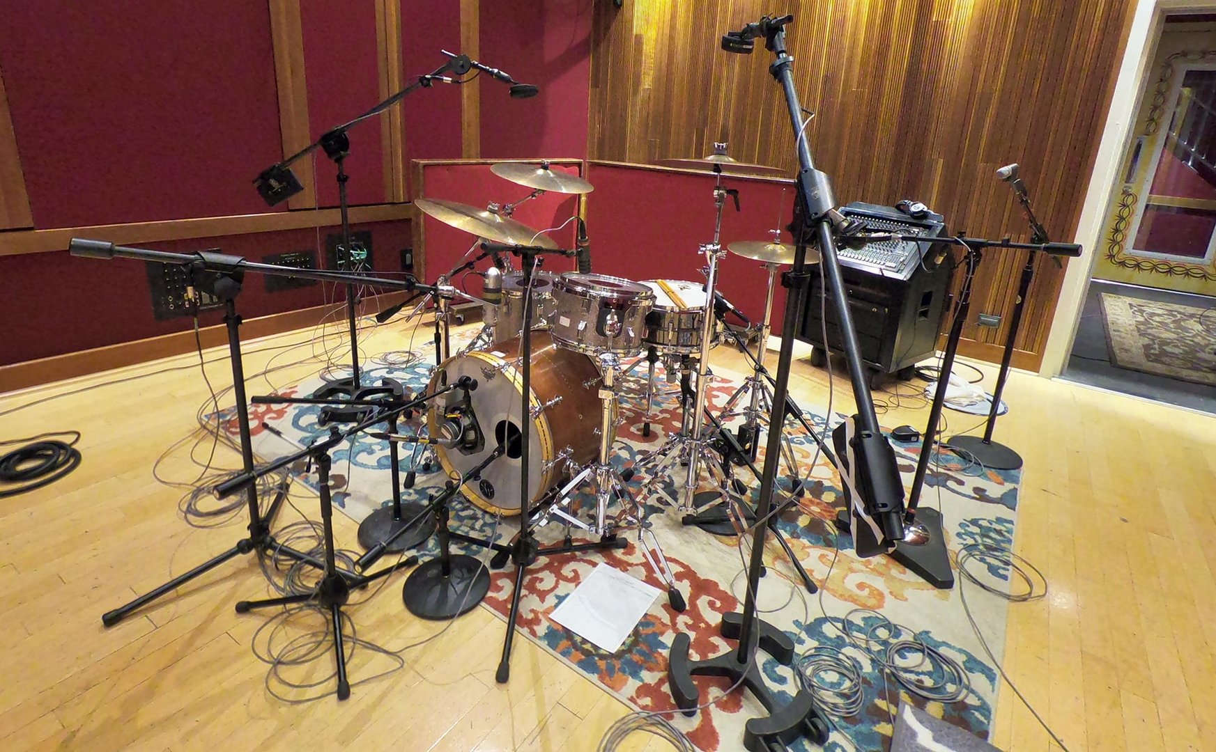

    Ikke at det er noe problem, men veldig mange variabler. Alle mikrofoner slik som høyttalere har sine karakteristikker. De kan være nøytrale, veldig detaljerte og lyse eller avrundet og litt mørke. Og de har ulik følsomhet for retninger av lyden. Det aller meste er i mono. Og det er ofte veldig mange av dem i bruk. Veldig mange spor inn til miksepulten. Så har vi kompressorer også.
    Slik som på bildet her alle minst en mik tett på (har sett de nærmere plassert enn her). Hvis du ser trombonen(?) fremst til høyre så er mikken ca 10 cm fra åpningen. Den er den lyden du hører på. Men hvem sitter og lytter naturlig på et instrument på den måten og låter det helt likt på lengre avstand? Ta f.eks. fiolin. Hvordan låter den rett over den? Likt som på lengre avstand med refleksjoner fra rommet? Husk at slike mikrofoner normalt sett liten grad tar opp lyd bakfra, fra taket. Alle disse sporene blir så mikset inn i et stereospor hvor det er kun at det låter litt høyere i den ene kanalen som gjør at det for oss høres ut som personen sitter foran oss til den ene siden. Alså slike opptak som på bilde er som oftes kun opptak i mono fra hvert enkelt instrument eller sanger i mono. Og det er utallige måter å justere lyden i en miksepult etterpå. Og i mastring. Er det da et naturlig opptak vi hører på?
    Her et mikoppsett av trommer. Det brukes mange mikrofoner. Både kloss intill og litt lengre fra. Så miksen vi hører er ikke akkurat naturlig. Og lyden vi hører er igjen klangen fra trommene på kloss hold.
    Men det trenger ikke å være fult så næropptak heller. Man kan sette flere hovedmikrofoner på mer avstand og bruke stereo mer slik som vi har det i stua, men det er ikke det vanlige. Dog mye mer vanlig på klassisk konsert.
    Her er et eksempel på opptak som vil høres litt mer naturlig ut med større avstand og antagelig stereo oppsett.

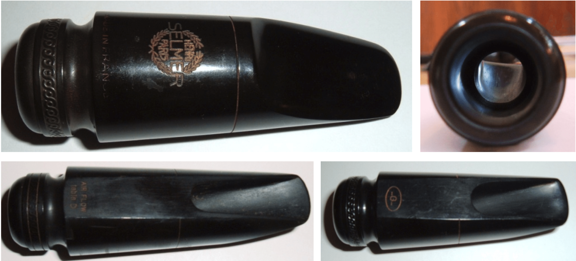

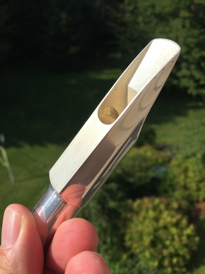

    Kult at du bruker et storband som eksempel! For å ta det ett hakk videre er det et poeng at en musiker vil utvikle et klangideal på bakgrunn av hvor de vanligvis spiller. Nærfeltmikrofonering vil sånn sett kunne gjøre en veldig stor forskjell – hvis en musiker prøver å fylle et stort rom må det være mer diskant i klangen, eller med andre ord må mer av overtonespekteret få lov til å synge med. Denne forskjellen er nyttig om man spiller uten å tenke på mikrofonering, men med en gang man skal forsterke eller ta opp lyden må dette tas hensyn til.
    Jeg har sjøl spilt saksofon i snart 30 år. Klangen i instrumentet er fleksibel i og for seg, men det som gjør den helt store forskjellen er å velge et munnstykke med en indre geometri som passer til musikerens klangideal.
    Her er et typisk klassisk munnstykke, som gir en ekstremt konsentrert lyd med relativt lite overtonespekter. Dette gir en klang som fungerer godt i relativt små saler og sammen med andre akustiske instrumenter:
    Det som gir munnstykket denne karakteristikken er at det ikke er noen baffel (åpningen skråner jevnt fra spissen og inn mot kammeret), at åpningen – dvs. avstanden mellom munnstykkespissen og flisa – er veldig liten, og at selve kammeret er stort og rundt. Resultatet er en klarinett-aktig lyd som dette:
    Som sax-lyd funket dette fint så lenge idealet var "klarinett som kunne spille sterkt", men med en gang trommesett ble en greie og gitarer ble elektriske trengtes mer futt.
    Da ble munnstykker som dette konstruert:
    Legg merke til den ekstreme baffelen (den skråner nesten ikke fra spissen og inn, før den 'knekker' skarpt inn mot kammeret). Her er også åpningen, altså avstanden fra flisa til munnstykkespissen, enorm. Lyden blir noe à la dette:
    Poenget med å vise fram dette er at dersom du tar opp lyden av en saksofonist med det første munnstykket ekstremt nært og en med det andre på lang avstand, så vil de sannsynligvis ikke høres så veldig forskjellig ut. Valget av munnstykke er en EQ-justering som finner sted lenge før opptaket begynner. Dette gjør opptakssituasjonen ganske komplisert, fordi storbandopptak har noen motstridende suksesskriterier:

    Men de som tar opp musikk må vel ha en ide om hvorfor de setter en mikrofon 10 cm fra munningen på en trombone?
    Dette handler mest av alt om å få med lyden fra akkurat den trombonen og ikke fra de som sitter ved siden av eller rommet. Forskjellen er at det er veldig stor forskjell på lyden 10 cm fra schallstykket og 10 m. Diskanten faller like fort med avstand fra en trombone som fra et anlegg, så et par meter gjør at lyden låter veldig forskjellig. Om lydteknikeren får med seg dette er avhengig av om lydteknikeren er godt kjent med hvordan en trombone låter – og om lydteknikeren velger å gjøre noe med det, er avhengig av om lydteknikeren synes det låter bra eller ikke.
    En kan vel ikke generelt utelukke at en høyttaler kan ha en så lik respons karakteristikk som trombonen at resultatet på si 3 m lytteavstand (til høyttaleren) blir til forveksling lik det en ville høre på 3 m avstand i studioet eller konsert salen?
    Tar du opp en trombone på 3 m avstand, får du med mye av rommet. På 10 cm får du stort sett ingenting. Da må du enten legge på litt kunstig klang på opptaket eller satse på at lytterommet til musikkelskeren (deg) klinger omtrent som konsertsalen. Jeg har hørt råopptak av ei blåserekke jeg spilte med, 10 cm fra hvert horn – det er mektig kjedelige greier! :LOL:
    Vis vedlegget 711300
    Vis vedlegget 711314
    1) Alle musikerne har et ansvar for å spille sånn at det passer inn i helheten. Derfor bør hele bandet helst spille i samme rom, uten noe særlig avstand mellom seg, så alle kan justere intonasjon, volum og klang så det låter bra sammen.
    2) Dette er ikke så lett å få til i et studio, fordi et storband lager ekstremt mye lyd – 100 dB+. Ta med i betraktninga at alle har behov for å høre bass og trommer godt, for å spille sammen, og det blir mye søl sjøl i store, dempa rom. Da kan man a) enten ta opp hele bandet i et veldig stort og dempa rom*, eller så kan man b) spille samtidig, men i ulike rom, med micen nært. F.eks. sånn som dette:
    3) Velger man løsning b) over, altså nærfeltopptak, vil en saksofonist med et munnstykke med ekstrem baffel og stor åpning måtte EQ-justeres for å høres fornuftig ut i det hele tatt. Det hele må også nivåjusteres for at det skal være balanse mellom rekkene. Som regel blir resultatet at saksofonene blir litt for sterke i forhold til hvordan det låter i konsertlokalet. Opptaket vil da låte bra, men ikke "naturlig", hvis meningen var å gjenskape hva lyden i konsertlokalet ville vært.
    De gangene jeg har vært i studio og/eller spilt med forsterking, har jeg følt at jeg har hørtes ut som meg sjøl. Men lyden ut har nok likevel vært veldig forskjellig i de forskjellige sammenhengene, enten på grunn av at jeg har prøvd å tilpasse meg ulike lydsettinger, på grunn av mikrofonplassering og -valg, eller på grunn av lydteknikerens skruing.
    Jeg tror ikke jeg kan konkludere med hva dette betyr for hi-fi, men kan la det være et innspill til om hvor mange kabelmeter unna "the real thing" en lydmaster er.
    * En av de store utfordringene med dette er å klare å forsterke bassen på en måte som gjør at musikerne hører den, og den høres bra ut på opptaket.
    ** Ekstremversjon:
    Og 7,8-10(?) stk foran et trommesett?
