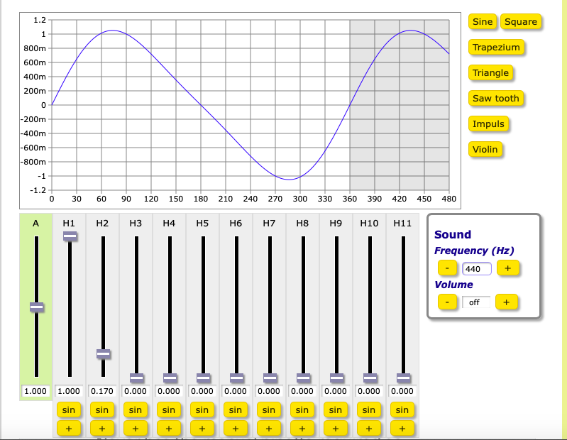

    Hvis man tar utgangspunkt i elektroteknikk og harmoniske også kalt overharmoniske kan man eksperimentere med denne generatoren. Man vet fra elektroteknikk at 3. harmoniske er døden for grunnharmoniske mens 2. harmoniske gir helt andre resultater - og - det skulle ikke forundre meg om en viss grad av 2, harmoniske "beefer opp" lyden på en behagelig måte.
    Når det er sagt er lydsignalers kurveformer om en kan kalle det det ekstremt komplekse og det kreves særs gode transistorforsterkere for å holde orden på problemstillingene. Rør kan vel booste 2. harmoniske som en det av kretsløpet.
    Sjekk kurveformgeneratoren i links og lek med "sliderene" så ser man i prisippet hvordan 2. og 3. harmoniske påvirker grunnharmoniske
    De som bygget mine høyttalere hadde forøvrig full kontroll på 2. og 3 harmoniske for høyttalerene, de sørget for at 3. harmoniske alltid lå godt under 2 harmoniske, for 45 år siden. Dominant 3. harmonisk låter skarpt for ørene.
    Glemte å nevne at man kan høre en tonal forskjell ved endring av de harmonisake verdiene. I firkanten til høyre står det Sound. Trykker man på + på volume så hører man grunntonen. Skyver man på sliderene for de forskjellige harmoniske endres tonaliteten og kurveformen. En kan og bruke andre grunnfrekvenser enn 440
