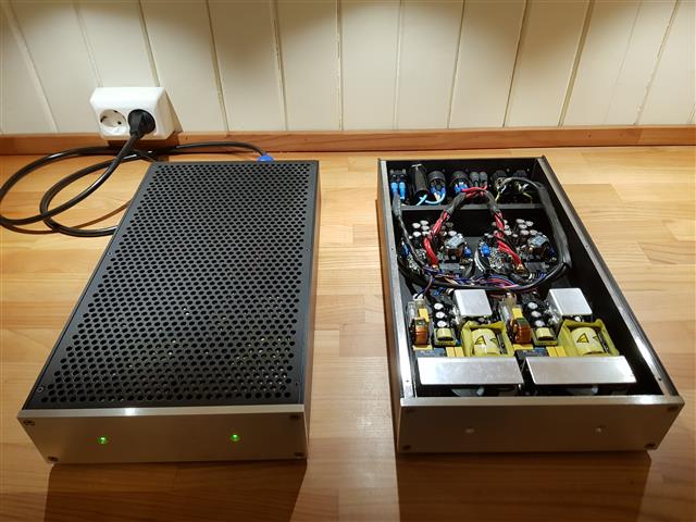

    Det virker å være enighet om at Purifi har overtatt førersetet fra Hypex. Snakker vi om teoretisk forskjeller, eller hørbare forskjeller? Tar forbehold om at jeg ikke har lest hele tråden.
    Neppe hørbare, men 1ET400A har andre utgangstransistorer enn NCore, har optimalisert switchetidene rundt det, og har derfor langt mindre varmeutvikling på tomgang. En NCore NC400 blir forbausende varm selv uten signal, 1ET400A på langt nær like mye. Det forenkler chassisdesign og reduserer behovet for kjøling. For de fleste forsterkerkonstruksjoner er kjøleflensene den dyreste delen, så det gjør en praktisk forskjell i favør av Purifi.
    For mine kompakte dual mono NC400 var termisk design det som ga mest hodebry. Jeg brukte perforerte 3 mm aluminiumsplater i topp og bunn som enslags kjøleflens, og forsøkte å få til en god gjennomstrømning i chassiet samtidig som den overholder CE-reglene mht brannsikkerhet. Bunnen er bare perforert bakerst ved kontaktene. Kjøleluften dras inn nedenfra, strømmer over skilleveggen og over forsterkerkortene, og blåses ut på oversiden foran av varmen fra SMPS’ene. Skilleveggen av 10 mm alu er der mest av sikkerhetshensyn for å hindre at smeltet eller brennende materiale fra kretskortene skal kunne renne ut på undersiden gjennom ventilasjonshullene om det hele skiter seg. Dessuten fungerer den som kjøleflens, den også. Hele chassiset er montert sammen med termisk pasta i alle skjøter, så hele dingsen blir jevnt varm og fungerer som heat sink for forsterkerkortene.
    Tallene for THD+N eller SINAD er omtrent de samme mellom NC400 og 1ET400A, og den eksakte rangeringen kommer an på hvilket gain man bruker. (Personlig kjepphest: De fleste effektforsterkere har altfor høyt gain, i noen tilfeller fordi konstruktørene ikke har forstått hvordan man holder feedback-sløyfen stabil ved lavt gain.) 1ET400A har vel noe bedre THD-tall helt øverst i audiobåndet enn NCore, men neppe nok til at det blir hørbar forskjell.
