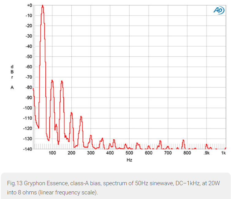

    Her presenterer du et par påstander som er feil.
    1. Det har blitt nevnt flere ganger i tråden at det er ikke kun 2 ordens harmoniske rørforsterkere legger til. Det er også 3 harmoniske, og ikke minst så er de lastavhengige. Frekvensresponsen er altså ikke rett, og det avhenger av høyttaler.
    2.Det er lenge siden godt bygde transistorforsterkere (eller klasse D) legger til en "skog" med høyere ordens harmoniske overtoner på et lavere lydnivå.
    Et par eksempler fra øverst på Stereophile:
    Her er Gryphon klasse A. https://www.stereophile.com/content/gryphon-essence-mono-power-amplifier-measurements
    Litt andre og tredje, ørlitegrann fjerde femte som er tvilsomt om de er hørbare, og resten er langt under.

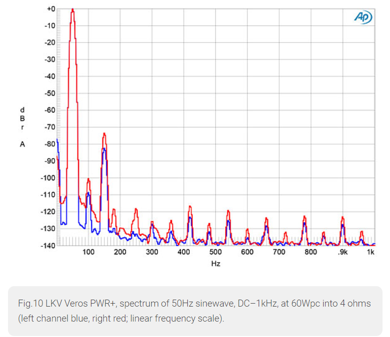

    Her er LKV Veros. Klasse D. https://www.stereophile.com/content/lkv-veros-pwr-power-amplifier-measurements
    Kun hørbar tredje ordens, resten er på nesten -120dB og ikke hørbart.
    Du får også klasse D der man bare fjerner alt sammen hvis man vil ha det så rent som mulig. Her Purifi ved 100W
    Man har altså opp til 9 ordens harmoniske, men den niende er på -135dB. Dette sier egentlig litt om hvor ekstremt nøyaktig man er i stand til å måle. Hvis noen seriøst tror de kan høre en tone som er 135dB lavere enn signalet må de prøve å finne ut hvordan dB skalaen virker.
    Vis vedlegget 710972

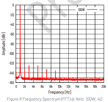

    Vis vedlegget 710973
