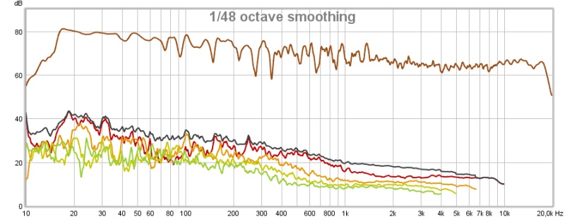

    Fallet i toppen er avhengig av spredningskarakteristikk og rombidrag. Har en sakte innsnevrende spredning oppover har en gjerne mindre fall enn om en har helt jevn spredning. Så det er gjerne ikke så enkelt å se på hvordan andre har tiltet sine kurver :)

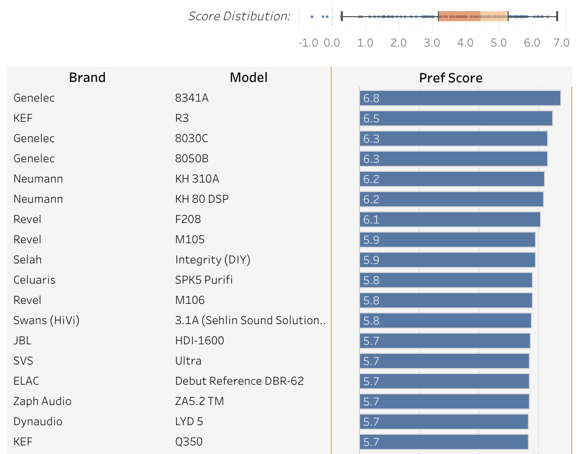

    Hmmm, jeg ser en del studiomonitorer fra Genelec og Neumann foran Revels konsumenthøyttalere. KEF R3 ser veldig interessant ut i det selskapet der. Også interessant at JBL studiomonitorer havner et stykke under toppen av listen.
    Vis vedlegget 709332
    Ja, listen er fin tankeføde. Og det er verdt å ha i bakhodet at algoritmen ikke er kalibrert for nyere teknologi som de beste høyttalerne nå har. Sånn sett er avstanden mellom Harman og toppen egentlig litt større enn listen indikerer.
    ASR har også en liste hvor algoritmen antar at du bruker subwoofer. Se nedenfor. Det bidrar til at mindre høyttalere ikke er dømt til å tape mot større.
    Interessant nok førte listen til at en del på ASR ble skeptiske til algoritmen fra Harman. Amir, som ellers rakker ned på subjektive tester og «sighted listening», har for øvrig tviholdt på at han må avgi en personlig dom over høyttalerne etter kort tids lytting og ikke bare se på målingene.
    Verdt å vite at den preference scoren er et lite stykke matematisk eksperiment som Sean Olive gjorde basert på 13 høyttalere eller noe sånt. Den vekter bare jevnhet og bassdybde, men skiller ikke på feks tilt, hvilket frekvensområde som har avvik, forvrengning eller andre relevante ting.
    Forøvrig fant han vel ut at man måtte passere minst 1,5 poeng for å kunne bruke den formelen til å forutsi resultatet av blindtester mellom to høyttalere.
    Det vil si at hele den topplisten der er innenfor "ingen peiling" hva som vil ende opp som vinner i blindtester basert på scoren. Med andre ord ubrukelig til å klassifisere gode høyttalere og heller ikke del av ASR sine anmeldelser på grunn av det.
    Det har selvsagt ikke stoppet forumentusiaster fra å kalkulere score og rangere høyttalerne etter den. Artig, men lite nyttig.
    svart-hvitt
    21.01.2015
    6.555
    4.153

    Er selvsagt størst avvik under Schrøder frekvensen, men det er ganske vanlig at disse høyttalerne som scorer topp hos ASR også får avvik over Schrøder på 5 dB (eller mer) i flere frekvenser. Det er mye slik jeg ser det. Hovedårsaken er gjerne at de måler for dårlig vertikalt nå de plasseres i et vanlig rom. Gjerne kombinert med at de ikke holder horisontal spredning langt nok ned i frekvens.
    En virkelig god høyttaler bør slik jeg ser det også minimere problemer i 150-400 Hz området, selv om det i mange rom kan delvis ligge under Schrøder.
