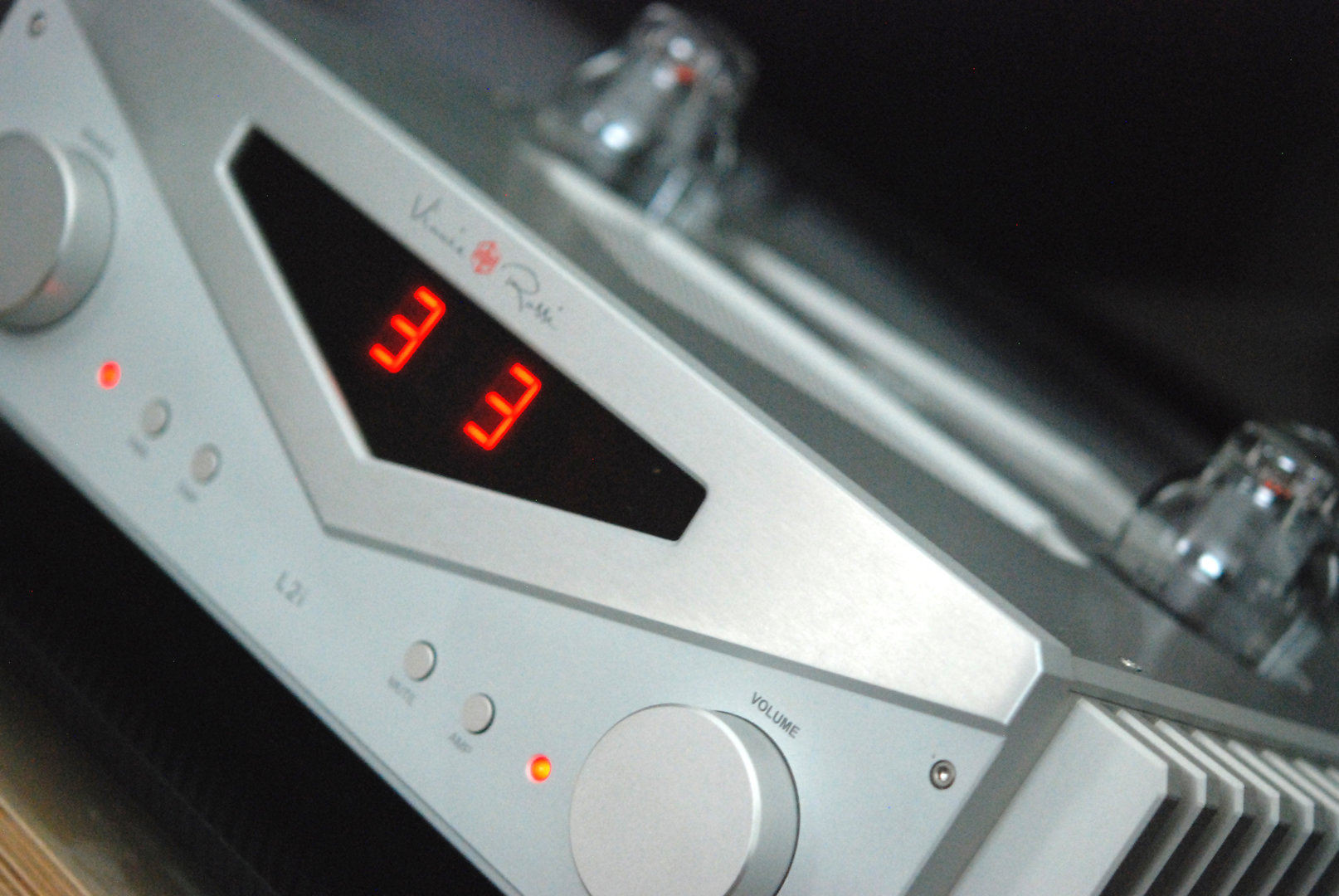

    I tillegg har vi hybrider...Vinnie Rossi L2i SE , mange veier til god lyd! :cool:

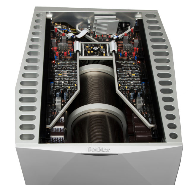

    Hvordan står detta kraftverket fra Boulder seg i forhold til komponent kvalitet, teknisk ytelse og effekt...måler det dårlig?
    Fins det klasse D konstruksjoner som matcher effekt og vreng fra 20-20kHZ?

    3050
    MONO POWER AMPLIFIER
    • PEAK POWER, 8 OHMS
      2100W
    • PEAK POWER, 4 OHMS
      3000W
    • PEAK POWER, 2 OHMS
      6000W
    • THD, 8 OHMS, 1500W
      20-2 kHz: 0.0005%, 20 kHz: 0.0035%
    • THD, 4 OHMS, 1500W
      20-2 kHz: 0.0008%, 20 kHz: 0.0045%
    • THD, 2 OHMS, 1500W
      20-2 kHz: 0.0014%, 20 kHz: 0.0110%
    • EQUIVALENT INPUT NOISE (EIN), 20KHZ BW
      1.5 μV
    • MAGNITUDE RESPONSE, 20 TO 20KHZ
      +0.00, -0.04 dB
    • MAGNITUDE RESPONSE, -3DB AT
      0.015 Hz, 200 kHz
    • VOLTAGE GAIN
      26dB
    • INPUT IMPEDANCE
      Balanced: 200KΩ,
      Unbalanced: 100KΩ
    • COMMON MODE REJECTION (BALANCED ONLY)
      60 Hz: 90dB,
      10 kHz: 70dB
    • INPUTS
      3-pin balanced (XLR)
    • OUTPUT CONNECTORS
      2 sets of 6 mm / .250-inch wingscrews
    • POWER REQUIREMENTS
      220-240 VAC
      50-60 Hz, 300W nominal, 6000W at maximum output
    • WEIGHT
      Amplifier: 355 lbs. (161 kg),
      Granite Base: 86 lbs. (39 kg),
      Shipping: 563 lbs. (256 kg)
    • AMPLIFIER TOPOLOGY
      Pure Class A to full rated output
    Den der har helt ekstremt bra ytelse på alle parametere. Virkelig noe å strekke seg etter. Men så koster den 1,5 millioner kroner da....
    Siden du spør kan jeg kommentere litt mer om dataene i forhold til klasse D
    Effekten er mer enn man trenger nesten uansett. Det er et fåtall av folk med høyttalere som svelger unna særlig over 500W. Jeg vet Sluket maser om at man aldri får nok headroom, men et sted går det tross alt en grense. Brokoblet klasse D (Purifi) klarer 1000W med samme lave forvrengning på 0,0005%
    Forvrengningen ved 20kHz er på 0,0045% i 4 Ohm og ved 1500W effekt. Det er ikke oppgitt med hvilken båndbredde det er målt ved så det er ikke så lett å sammenligne. Purifi har til sammenligning 0,0005% der også (målt ved 22kHz båndbredde og 1000W i 4 Ohm)
    De er smarte og oppgir ekvivalent input noise på 1,5uV. Da er det viktig å vite at man må gange med forsterkerens forsterkning på 26dB. Støy på utgangen (med kortsluttede innganger) blir da 30uV. Det er bra, men den blir slått av både Hypex og Purifi klasse D som ligger på 15 til 20uV på utgangen. Dette forutsetter at inngangsbufferet er svært støysvakt og det kommer dermed an på hvem som setter sammen dette.
    Frekvensresponsen på -0,04dB fra 20Hz til 20kHz er bra, men også denne matches av klasse D. Det finnes Purififorsterkere som har 0,025dB fra 20Hz til 20kHz.
    CMRR på 90dB(60Hz) og 70dB(10kHz) er bra, men det finnes Purifi forsterkere som er bedre her også med 120dB(60Hz) og 90dB(10kHz). Igjen kommer dette an på hvordan input buffer er designet.
    Dempingsfaktor er ikke oppgitt, men vi kan regne med at den er høy. Klasse D har også høy dempefaktor.
    Den største forskjellen man kan se fra databladet ligger i at boulder har -3dB først ved 200kHz. Klasse D (Purifi) er nødt til å redusere båndbredden tidligere og har -3dB ved 60kHz.
    Ser man bort fra den ekstreme effekten er det i følge databladet ikke noe denne Boulder forsterkeren er bedre på enn en godt implementert moderne klasse D fra Purifi. Jeg kommer sikkert til å bli skutt nå, men jeg vil hevde det er svært vanskelig/umulig å skille denne forsterkeren fra en Purifi klasse D så lenge man spiller med mindre enn 1kW effekt. Når de koster en brøkdel så sier det litt om hvor langt teknologien er kommet.
    Merk at jeg her kun kommentert oppgitte tekniske data på forsterkerne og min høyst personlige mening om hørbare forskjeller. Jeg har ikke hverken målt eller hørt denne Boulder forsterkeren.
