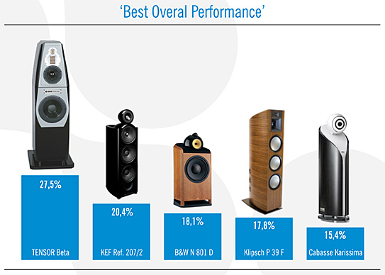

    OMF skrev:
    Å resultatet...? ;D ;D
    "The much renowned German trade magazin Stereoplay came up with a rare experiment as a special feature for their 30. birthday: A comparative test of 5 “super-speakers” at which not the professional journalists but, for once, the visiting audience should form the jury. So, at the annual High End in Munich, considered by some “to be the definitive source of Audiophiles inspiration“, the five combatants met the challenge. The five “super-speakers”, chosen by Stereoplay’s editorial staff, were: KEF Reference 207/2, B&W N801D, Klipsch P39F, Cabasse Karissima, and ADAM Audio’s TENSOR Beta. The Beta had been put to the internal stereoplay acid test just a few months earlier: “The amazing neutrality comes along with a drive and a spontaneity which to call ‘sensational’ would almost be an understatement.“ Now it was the High End audience to decide about the quality of the five speakers and nominte one winner.
    700 visitors have put the speakers through their paces - with a clear result: Ahead by more percent versus the second than the seccond versus the last, ADAM Audio’s TENSOR Beta impressingly and repeatedly proved to be the best amongst the best!"
    Nå var egentlig ikke poenget mitt å vise hvem som var "best", men om det er mulig å lese seg ut i fra målinger og spesifikasjoner på hvilken høyttaler som for lytteren vil oppfattes som mest vellydende. Noen av de mindre modellene til Adam er også tidligere blitt testet opp mot rundstrålere som B&O Beolab 5, og toppmodellen er blitt sammenlignet med referansesystemet til MBL. Det virker ikke akkurat som konstruksjonsprinsippet nødvendigvis gjør rundstrålere til en overlegen teknologi når det kommer til den faktiske subjektive oppfattelsen av lyden - og det selv i rom uten noe som helst akustiske tiltak.

    J. Brünnhilde
    31.490
    27.557
    Ingen innsigelser, kun et spørsmål: Visste Münchenpublikumet hvilke høyttalere de lyttet til?
    40.118
    43.009
    Det er ikke bare spredningen som er forskjellig på disse. Tensor har AMT-elementer i aktiv drift. Det kan være noen fordeler med det også.
    Hvilken kom som #2? Klipsch?

    HåkonN
    17.11.2007
    1.122
    Ja, det tror jeg ut i fra de bildene jeg har sett.
    Kef. De har vel også som Valentino nevner ganske bra kontroll på spredningen oppover med sitt Uni-Q element. Likevel var det altså resultatmessig større avstand mellom #1 og #2 enn det var mellom #2 og #5 på listen.
