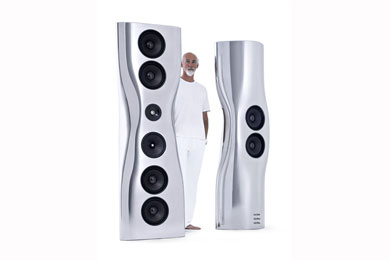

    Hva med KEF Muon?
    Etter det jeg husker fra en eller annen reportasje kan de gjøres kardioide i bassen ved å endre fasen på basselementene bak.

    Muon har flere likheter med Gaia også. Konsentrisk diskant/mellomtone gir diskanten 'horn/waveguide' og dermed kontrollert/begrenset spredning i nedre del av virkeområdet til diskanten.
    Dette finner man forøvrig på flere høyttalere som Gradient Revolution, TAD/Pioneer og flere.
    Sorry. Finner ingen nakenbilder av Revolution.
