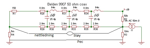

    http://www.hifisentralen.no/forumet...-forskjeller-mellom-kabler-2.html#post1385658
    Tråden (og innlegget) over viser en beregning av støy i en ubalansert overføring. Hvordan vil dette påvirkes av følgende parallelle jordforbindelser:
    a) Jordleder i nettkabel mellom to signaljordinger (worst case), inkl støy fra ekstrem nærføring til faseledere?
    b) En kort direkte forbindelse mellom chassis?
    Se figur under. a) og b) må selvsagt modelleres med sine impedanser etc.

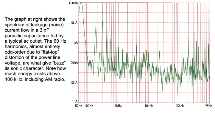

    Typisk støy fra en 3nF common-mode kondensator i en klasse II komponent (2 leder, dobbeltisolert). Klasse I komponenter (f.ex en moderne DAC) har typisk 40 nF common-mode kondensatorer.
    Tar det med som ett bilde på hva slags frekvenser støyen består av.
    Vis vedlegget 171193
    Kilde:
    UNDERSTANDING, FINDING,& ELIMINATING GROUND LOOPS IN AUDIO & VIDEO SYSTEMS
    2005 Generic Seminar Template
    Bill Whitlock
    president Jensen Transformers, Inc.
    Smakebiter fra en AES forelesning om jording og signaloverføring med Bill Whitlock. Er man medlem finnes hele foredraget her: AES Tutorials
    Han prater også litt om kurven ovenfor.

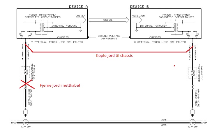

    Takk Asbjørn. Dette fikk meg til å teste denne åpenbare metoden for å kvitte meg med nok en jordsløyfe. Jeg hadde allerede tykke jordledere direkte mellom chassis, så nå var det bare å bruke 2-leder nettkabel til min DAC/Pre for på den måten å kople bort jordforbindelsen til nettpadda. Den får nå stjernejord fra effektforstrerkerene via de tykke jordlederne (se figur under).
    Rart. Dette ble merkbart bedre selv med XLR balanserte overføringer av signalet. Med RCA ubalansert er det ganske stor forskjell.
    Mine nettkabler er av den originale sorte varianten som følger eska til komponentene. Ved geometrisk usymmeri mellom de to strømmlederne og jordlederen induserers det en spenning i jordlederen (gjensidig induktans) som er avhengig av strømmen, frekvensen og geometrien (avstander og symmetri) ref Biot-Savarts lov. Jordlederne dannet en loop som Asbjørn var inne på, og driver strøm til overføringen mellom komponentene.
    Nettkabler med perfekt geometri vill ikke indusere slik spenning i jordlederen fordi strømmen i tur og retur kansellerer hverandre perfekt sett fra jordlederen sitt perspektiv. Eller man gjør som Asbjørn anbefalte. Det blir i alle fall billigst.
    Jeg føler meg treg som ikke innså dette før. Men alt dette må koples til sann jord også. Det låter best her hos meg.
    Slik koplet jeg:

    Sikker på at det ikke er to typer jord på printen. Signaljord og chassijord, gjerne med en kondensator i mellom.
    Meget vanlig måte å gjøre dette på....
    Nei, hvorfor skulle det være chassisjord på printen? Chassis har jo også en oppgave å være "chassis", og det gjøres best i...nettopp chassis.
    Det du kanskje tenker på er et alternativ til åpen skjerm ved lange balanserte overføringer ved å terminere skjerm via en impedans.
    Men hvorfor skulle man bekymre seg for indusert strømmer fra skjermen i en balansert kabel om man samtidig pøser common-mode støy fra nettet rett inn i samme signaljord. Dette er støy i samme størrelse som selve signalet.
    Yes Audiomix, en liten motstand er fine greier tydeligvis......
    Hvorfor gjør de dette?
    Vel det vet jeg ikke.
    Har reperarert noen tusen modeller i løpet av nesten 30 år og sett mye forskjellig.
    Men vet dere, chassijord vs. signaljord har aldri vært noen problemstilling.....
    Et såkalt "no-brainer" som selvsagt blir en "brainer" på et forum som dette. :rolleyes:
    Det er flere linker i denne tråden til anerkjente kilder inne jording og jordstøy, bla annet i dette innlegget til Asbjørn http://www.hifisentralen.no/forumet...kurs-na-r-det-gjelder-hifi-5.html#post1503437.
    Felles for dem er at de peker på at chassisjording av nettjord og skjerm er den beste måten unngå jordlooper og støy på. Om man i tillegg ser på hvilke krav som stilles til eksempelvis digitale produkter når disse skal godkjennes i henhold til emc direktiver enten i EU eller andre steder, så gjelder det å følge disse anerkjente metodene. Dette kan dreie seg om fysisk utforming av kretskort etc og krever planlegging for dette i designfase 1. Jeg har sjekket flere manualer for å finne ut av deres emc godkjenninger, og det er ofte skuffende research. I USA er flere av de mest populære DAC'ene på det Norske markedet forbudt å selge og å markedsføre til private.
    Når det er sagt, er dette et komplisert, men metodisk fagfelt, som også innehar flere veier til Rom. Jeg ser det. Slike tråder som dette er derfor lærerike og interessante. Spesielt synes jeg det var lærerikt å dypdykke i loopen bestående av nettkabelene som via jordingen binder sammen flere komponenter. En konklusjon jeg trekker er at dette forklarer hvorfor man "hører" forskjell på nettkabler. Heldigvis er det veier ut av dette uten slike dyre varianter av nettkabler må jeg nesten legge til.
    Tar med denne linken siden den er i samme gata.
    The solution? No, not a line conditioner: they don't break ground loops and your power line isn't so dirty that the filters and power supplies in your gear can't handle it; and it doesn't matter how many dedicated lines you had your electrician bring in, or whether you have hospital-grade outlets in the wall! What you need is to have only one component three-wire connected to an AC receptacle (wall or line conditioner). All other components should be two-wire connected only.
    Jeg er dog ikke enig i at det holder (eller er lov) å kun jorde mellom komponenter med signalkabelene. Jeg vil slå ett slag for fastskrudde ledninger, upraktisk som det er, mellom komponentene.
    ..you get a hum. It's usually not very loud, but it's quite audible...

    Greit nok at uheldige jordforbindelser mellom apparatene i et anlegg som er tilkoblet nettjord kan skape støy i form av god gammeldags 50hz "brum". Men er RF-støy i Mhz området egentlig noe problem i hifi-sammenheng? Hvordan kan elektronikk som har en båndbredde på noen hundre kHz bli påvirket av slik støy? Og hvordan kan det evt. merkes på lyden?
    Fordi mellombølge bare er noen kHz, og deler man 531 kHz på ti får man 53,1 kHz, som delt på ti nok en gang etter å ha blitt forsterket i utgangstrinnet havner nede på 5.310 Hz. Er man i nærheten av Droitwich langbølgesender på 198 kHz vil jeg tro man hører det meste fra BBC uten bruk av radiomottaker.

    Nei, det er IKKE et søkt eksempel i det hele tatt! Våre relativt enkle saker er bånn i bøtta når det gjelder skjerming av radiosignaler. Derfor må store AM-sendere og radioamatører ha båndpass- og lavpassfilter for å unngå at senderen forstyrrer vanlig Hifi-utstyr. Dessuten er ikke en radio så avansert laget som du tror. Den har bare gode filtre slik at den får inn det den skal og ikke alt annet. En AM-radio tar ikke inn annet enn 455 kHz, som er differansen mellom sendefrekvens og oscillatorfrekvens. Opplegget kalles heterodyne og brukes ennå da man ikke har klart å komme på noe bedre. Heterodyne - Wikipedia, the free encyclopedia
    På FM-tunere er det 10,7 MHz som er mest vanlig. Det er derfor du får inn naboens radio på din ved 100,7 hvis hans er innstilt på 90,0 - evt omvendt. Bestemmes av radioene og valg av mellomfrekvens over eller under oscillatorfrekvens. Siden du fikk inn naboens kortbølgesender er det pga mangel på lavpassfilter i hans sender samt dårlig laget orgel hos deg. Radiosendere moduleres vha lyd, men kan ha svært stor spredning av harmoniske frekvenser over og under selve bærebølgefrekvensen. Derfor vil man kunne høre en kraftig radiosender på halve, kvart, åttendel osv osv av sendefrekvensen. Og hører man dette i høyttalerne er det bare å tre noen ferritrør på høyttalerkablene. :)
