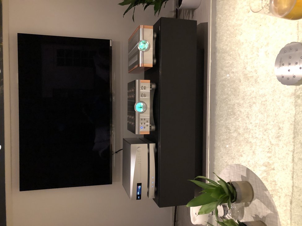

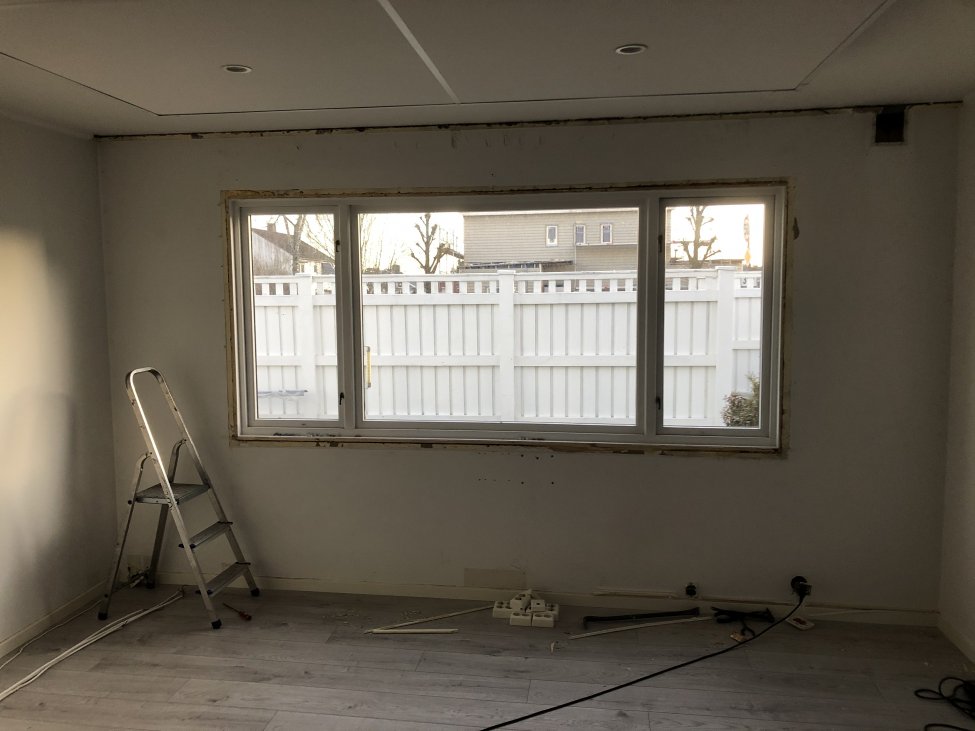

    Da er det snekkere i gang med stuen!
    Er en del støy fra vei så nå blir det ut med de gamle store vinduene og inn med et nytt "lydtett" vindu som kun er 25 cm høyt og 2,5 meter bredt.
    Dette gjør til at jeg da kan flytte TV fra og stå nesten midt mellom på "linje" med høyttalerene til og få TV opp på vegg litt lenger bak.
    Alt av lufte luker blir byttet ut med nye "lydtette" luker.
    Veggene blir foret ut med 5 cm Rockwool + flere lag med gips utenpå.
    Nytt rack er ankommet som er 1,50 meter bredt som gjør til at jeg for alle komponentene plassert ved siden av hverandre på toppen av racket (Spectral)
    Nytt LG TV på 65" ble kjøpt inn på Black Friday.
    Håper alt av vegg og vindu blir klart senest i løpet av fredagen så jeg kan bruke helgen på og justere inn systemet.
    Spennende og høre hva som også skjer lydmessig! noen forandringer nedover forventer jeg blir litt annerledes.
    Gleder meg også til og få komponentene mer synlig når de nå kommer på toppen av racket.

    Tusen takk tkr :)
    Blir sittende på samme plass som når du var her.
    En annen ting jeg også kommer til og gjøre er å fjerne de store glass dørene (vet ikke om du husker jeg hadde det tkr ) som var bak sofaen.
    Mye en gjør for lyden, jaggu godt jeg har en samboer som er over snittet hensynsfull mot meg og min hobby!
    Når du er på dise kanter igjen tkr så ikke nøl med og ringe meg vis det passer, blir også mye hjemme i Julen/Romjulen du er hjertelig velkommen :)

    Da blir veggen ferdig i dag!
    Kun listing og litt elektrisk igjen så er det klart om noen timer :)
    Gleder meg som en unge og sette dette på plass i kveld.
    Støy fra vei er så og si borte vekk etter tiltakene!

    Skjønner godt at du gleder deg :) Jeg synes viktigheten av lavt støygulv poengteres for sjeldent på HFS. Selv har jeg trafikkstøy utenfor stuen. Jeg legger ikke særlig merke til det på dagtid, men når bilstøyen forsvinner på kvelden/natten blir det tydelig. En helt annen ro i lydbildet og detaljer trer bedre frem. Mange opplever vel det samme, og skylder på et mer stabilt strømnett på nattestid. Selv tror jeg dette som oftest handler mer om lavere støygulv. Kos deg med lavere støygulv :) Gleder meg til å se hvordan stuen din ser ut i kveld :)
    Her har du som vanlig et godt poeng karmana!
    Lavt støygulv er viktig og har irritert meg i lengre tid problemene jeg har hatt med dette!
    Det lille jeg har fått lyttet merker jeg alt nå at jeg for mer "ro" over musikken når jeg lytter (litt som jeg lytter midt på natten)
    Men litt uvant dette fra og høre hver eneste bil til ikke og høre en jæv... bil!
    5 Cm Rocwool + 2 lag med gips + 1 lag med sponplate + bytting til mindre (lydtett)vindu + byttet lufte luker til "støyfritt luker" gjorde jaggu susen!!
    Må si jeg er ganske sjokkert over hvor mye dette gjorde :)
