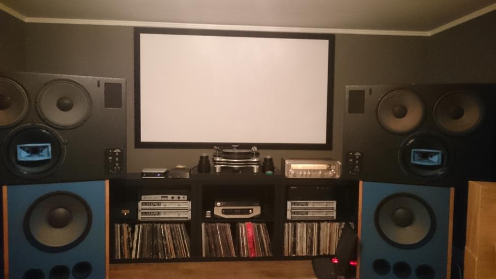

    Følte plutselig et behov for å rydde og rengjøre litt rundt alteret.
    Først ut ble Hanss Acoustics T30 som ble demontert, rengjort og fikk lager renset og smurt.
    Neste ble å bære bort Asl rør monoblokkene etter rengjøring og det samme med Urei 6500 ampen.
    Plukket ut resten av anlegget og satte alt jeg vil bruke på plass i hyllene etter en skikkelig støvtørk.
    Nå spiller jeg med Hanss T30, Trigon Advance, pc og ps3 via Kora og 2stk brokoblet Crown Macrotech koblet til Urei 815.
    Minidsp og to ekstra Crown Macrotech står utilkoblet og venter på bruk sammen med Jbl 2242 subbene.
    Deilig å få forsterkerne opp fra gulvet.;D

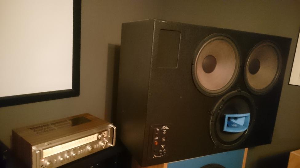

    Koblet opp minidsp 10x10hd og de siste to crown macro-tech ampene til 2242 subbene og har spilt på det i et par uker??????
    Fikk plutselig trang til å montere opp siste halvdel av hornsystemet nå som dsp er inn i systemet så etter timesvis med rydding, flytting av møbler, lp'er og høyttalere samt x-antall runder med støvsuger og klut så nærmer det seg klart til test.

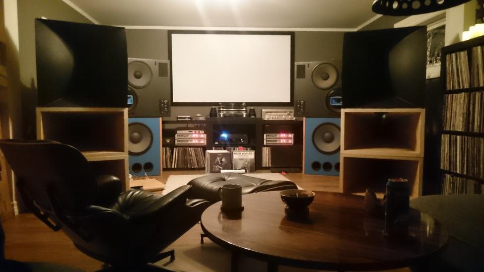

    OH YEAH.
    Horn i stereo ;D

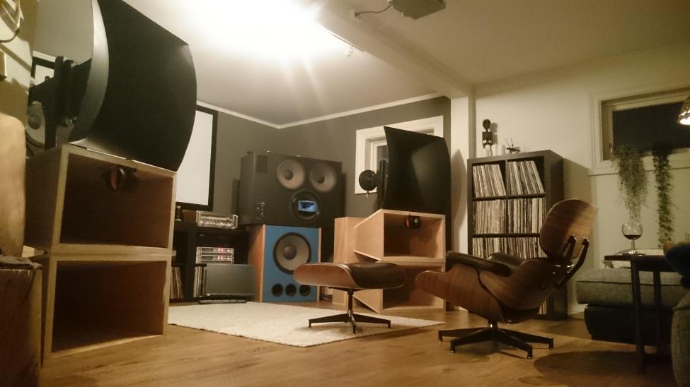

    Da spiller det endelig for første gang siden planlegging og start av innkjøp i 2013/14 en gang.
    Alle filter LR 48db/okt
    Pr side:
    Bass: 2242 br lp: 80Hz (1000w)
    L-Mid: 2x2220 flh hp: 80hz lp:600hz gain -10db (500w)
    H-Mid: 2446 i 2360 hp:600hz lp:8000hz gain -10db (320w)
    Diskant: 2404 hp:8000hz gain -5db (275w)
    Ingen eq, delay justert, ingen målinger enda.
    Det spiller musikk å det spiller veldig bra bare med grunninstillingene i box.
    Enormt morro;D
