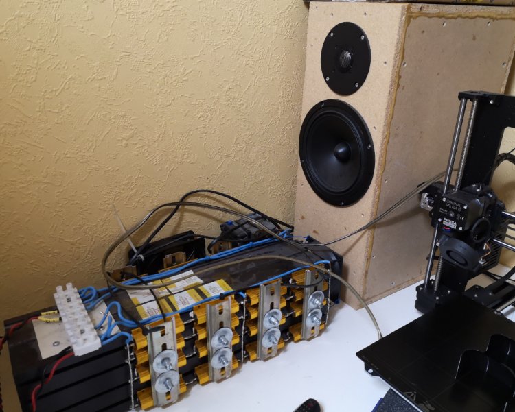

    Mye av testingen er gjort i mono på denne "høyttaleren" ;)
    Jeg tuller ikke faktisk. Lasten du ser på bildet tåler 3600W og jeg har gjort tester der jeg hører på hvordan musikk høres ut på høyttaleren når forsterkeren jobber med f.eks 1200W som går rett i lasten og 1W går til høyttaleren. Vera låter bra da også :)
    Dette er selvfølgelig ikke det samme som normale forhold. Jeg har testet på Cabasse Pacific 3 https://www.remusic.it/EN/Cabasse-Pacific-3-loudspeakers-7d961300
    Treveis med lav følsomhet på 87dB og effekttålighet på inntil 1000W. Det motsatte av Håkon hi hi..
