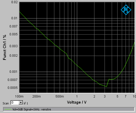

Kan jo hende Dan har lagt inn en liten musikalsk signatur med viten og vilje, men hvor mange watt skiller de to på effekt ut og hva klare de å doble og triple watten?MI preamp skader nok ikke stortHer er en måling av MI23.5
Vis vedlegget 567805
Under 2V dominierer støy. Ved 1V er støyen 0,0013%. Man kan dermed lese av at denne preampen har en grunnstøy på 13uV. Det er lavt.
THD starter å stige ved ca. 4V på 0,0005%. 4V er mer enn nok til å drive de fleste effektforsterkere til max.
Edit: Det på grunn av egenstøyen i måleinstrumentet vi ser det hoppet ved 3,5V da instrumentet bytter måleområde.

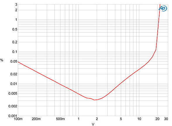

Til sammenligning kan man jo se på Dan D'agistinos momentum til 300k.
https://www.stereophile.com/content...ems-momentum-line-preamplifier-specifications
Vis vedlegget 567807
0,005% ved 1V tilsvarer 50uV støy
THD er på minimum med 0,003% ved 2V
Altså 4 ganger mer støy og 6 ganger mer forvrengning.
