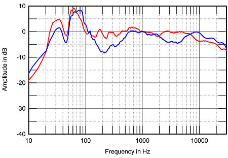

    Etter litt testing har jeg noen løse tanker;
    - Frekvensrespons som varierer en del, spesielt med litt stigning over 4000 hz oppleves som mer dynamisk - og spesielt når lyttenivået er normalt til lavt. Ved å roe ned den hysteriske responsen på Klipschene oppleves det først som mindre dynamisk, men i realiteten er det jo en 6-7 dB fra toppen som er fjernet. Når man får litt mer naturlig "varme" i lyden blir lyden mindre bitende, kanskje en faktor som kan mistolkes som dynamikk?
    - Akustikk påvirker opplevelsen av dynamikk en hel del, og sammen med støygulv i lytterommet kan denne faktoren være ikke så rent liten.
    - Har du fiklet inn frekvensresponsen ved å måle i lytteposisjonen? Isåfall gjør man en kardinalfeil. Dersom høyttalerne måler flatt on-axis og har fornuftig spredning vil man ende opp med en respons som ligner Harman sin kurve;
    Det betyr ikke at dette er en kurve som bør kalibreres mot målt i lytteposisjon hvis man har et rom som påvirker på en annen måte eller har høyttalere som har iboende forskjeller fra vanlige, nøytrale høyttalere. Et par eksempler fra to høyttalere fra Revel som man vet måler som Toole predikerer fra forskjellige rom;
    Fig.1 Revel Ultima Studio2, spatially averaged, 1/6-octave response (red) and of Verity Sarastro II (blue), both in FK's listening room.
    https://www.stereophile.com/content/revel-ultima-studio2-loudspeaker-room-measurements
    Som man ser er in-room målinger av helt nøytrale høyttalere ganske i nærheten av den kurven Harman mener er nær optimal respons. Fjerner man bassboom må man gjerne øke bassnivået litt generelt for å kompensere for manglende tyngde, og jeg tror det er forklaringen for hele misforståelsen om Harman sin "target curve".

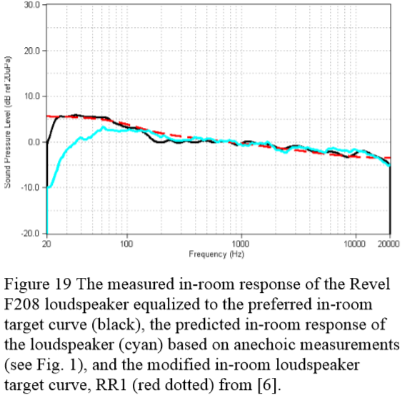

    Vis vedlegget 571854
    Vis vedlegget 571856
    Vis vedlegget 571857

    Toole er veldig klar på at enhver target kurve vil være ren bingo da det er helt umulig å spå om man vil oppgradere eller nedgradere direktelyden fra høyttalerne ved å sette en target kurve målt fra lytteposisjonen.
    Skal man gjøre noe fornuftig må det være å måle høyttalernes respons i nærfelt/anekoisk og drive EQ basert på det, se på responsen i lytteposisjon og gjøre små justeringer utifra det og ørene. Ellers famler man like i blinde som man gjør uten målemikrofon. Ifølge Toole. ;)
    Og jeg gir han mye rett i det. Skal man først bruke forskningen som bakgrunn til å gjøre noe fornuftig, så må man nesten bruke hele forskningen og ikke bare utvalgte deler som man liker :D

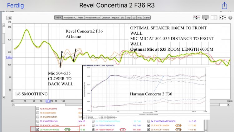

    Ref coolios innlegg 3523:
    Her er Revel F36 I mitt Rom
    Vis vedlegget 571863
    Det ser ut som det følger noenlunde forventet Harman-kurve, men man ser også på din vedlagte spionorama at høyttalerne har to problemer; dip i off-axis rundt delefrekvens(?) på ca 1500 hz og en påfølgende økning i energi off-axis. Det skal teoretisk gi en dip mellom 1000-3000 hz og en økning over der målt i lytteposisjon. Ser det riktig ut? :cool:
    De som er interessert i jakten på virkeligheten med støtte fra målinger kan følge med videre her
    https://www.hifisentralen.no/forumet/asker-og-ba-rum-audio/95193-i-dag-tester-vi-2.html#post3038566
