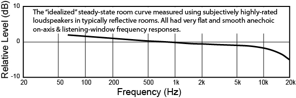

    Prøver egentlig å finne ut hvorfor jeg og mange andre oppfatter en svakt hellende kurve som mer naturlig enn en vannrett kurve. Tenkte at det hadde med nærmikrofoni i studio versus normal lytteavstand. Det er jo helt klart at det er mørkere lyd i en konsertsal enn lyden av instrumentene i et vanlig rom.
    Kurven er en steady state-respons integrert over noe tid. Eksakt form på kurven avhenger også av hvor stort tidsvindu man ser på. Typisk vil den være en sum av høyttalernes direktelyd, som forhåpentligvis er tilnærmet flat, og reflektert lyd som har vært innom et økende antall flater i rommet før den treffer mikrofonen utover i tidsvinduet. Hver refleksjon absorberer høye frekvenser mer enn lave, og med lengre løpetid vil også luften dempe de øverste frekvensene noe. Alle lytterom er forskjellige, men typisk gjør dette at steady state-kurven heller nedover med frekvens. Det er forventet respons av en god høyttaler i et godt rom.
    Spørsmålet er snarere hvor mye den bør helle. Der virker det som det er ulike preferanser, og formodentlig en sammenheng med hvordan den naturlige klangen i rommet er. Jeg forestiller meg at en bratt hellende steady state-respons i et lystklingende rom vil låte nokså feil, også fordi eneste måte det kan skje på er å dempe ned diskanten i høyttaleren slik at direktelyden også blir dempet i toppen.
    Spektrumet av et symfoniorkester er noe annet. Det er signalet som skal gjengis og er forhåpentligvis på opptaket. Frekvensgangen i høyttalere og rom er en transferfunksjon som multipliseres med dette signalet før det kommer frem til ørene våre.
    Vil det si at hvis vi spiller av pink noise og bruker RTA til å integrere over litt tid skal vi forvente en ganske flat kurve hvis anlegget er nøytralt tunet?
    Pink noise faller som 1/f, så der vil både direktelyden vise en fallende kurve og reflektert lyd falle litt brattere enn det igjen. Hvis anlegget spiller pink noise som flat steady state respons ville jeg sannsynligvis løpt ut av rommet ganske fort med hendene for ørene. :)

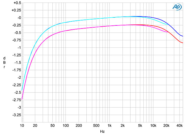

    Apropos Audio Note DAC: Det er ikke så veldig mye annet enn frekvensresponsen som kan være skjev ut av en DAC for å skape hørbare forskjeller. Og det er den:
    https://www.stereophile.com/content...t-dac-21x-signature-da-processor-measurements
    Vis vedlegget 572984
    Det er en bevisst voicing. Kraftig kutt i dypbassen og jevnt stigende opp til ca 10 kHz. Jeg tipper mye av forklaringen ligger rett der. Forvrengningsresultatene ser bare forferdelige ut, men kan neppe forklare opplevelsen av «dynamikk» og «livaktighet». Om noe bør den andreordens forvrengningen dra motsatt vei, som tilført «varme» etc.
    Et eksperiment verdig kunne vært om du nå tar å legger på en EQ-kurve i ditt system, tilsvarende responsen i AN-DAC, og lagt det inn i ditt eksisterende system.
    Jeg regner med du enkelt kan svitsje konfigurasjoner, og dermed sammenligne hva som skjer med opplevd dynamikk.

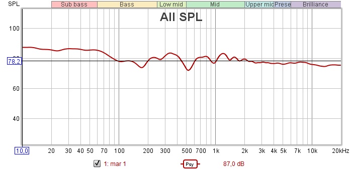

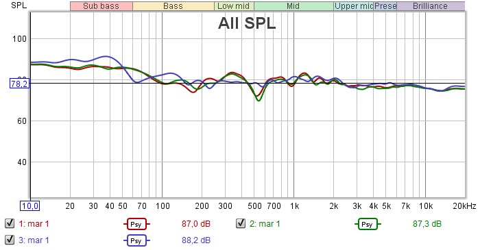

    Om det var en ting jeg kunne ønsket at The Shy presenterte, var det målinger gjort litt utenfor SS. Jeg er klar over at kanskje ikke formålet med ditt anlegg er annet en perfeksjon i nettopp godstolen, men hvor ille er det egentlig feks på hver side og litt bak SS?
    Du har rett i at det er lytteposisjonen som her all fokus her. Får se hva jeg rekker i dag.
    Hadde jeg satt stor pris på! :) Takk!
    Nå begynner du å bli svært erfaren med Audiolense, er det funksjoner i programmet som kan hjelpe til å skape et mer sosialt lydbilde, om du forstår hva jeg mener? Bx må også svare om han har lyst. Prøvde å kikke litt på siden, men fant ikke umiddelbart et svar.
    Ble veldig enkelt dette med tre målinger som er henholdsvis en meter til venstre, høyre og bakenfor lytteposisjonen. Forteller vel at det er noenlunde styr på ting.
    Venstre
    høyre
    Bak
    Samlet

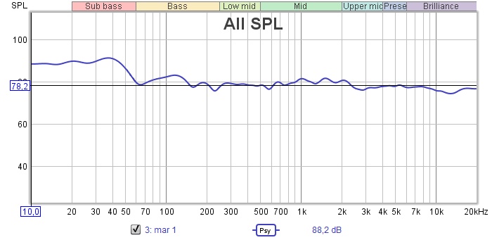

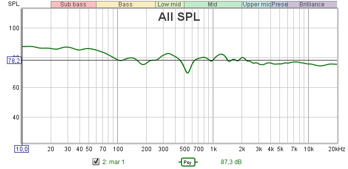

    Venstre
    Vis vedlegget 572990
    høyre
    Vis vedlegget 572991
    Bak
    Vis vedlegget 572992
    Samlet
    Vis vedlegget 572993
    Temmelig symmetrisk også. :)
    Borger jo for en riktig så kos og intim lyttestund med noe godt i glasset og en venn på hver arm. Våkne dagen derpå med øresus og sjøgange. ;)
