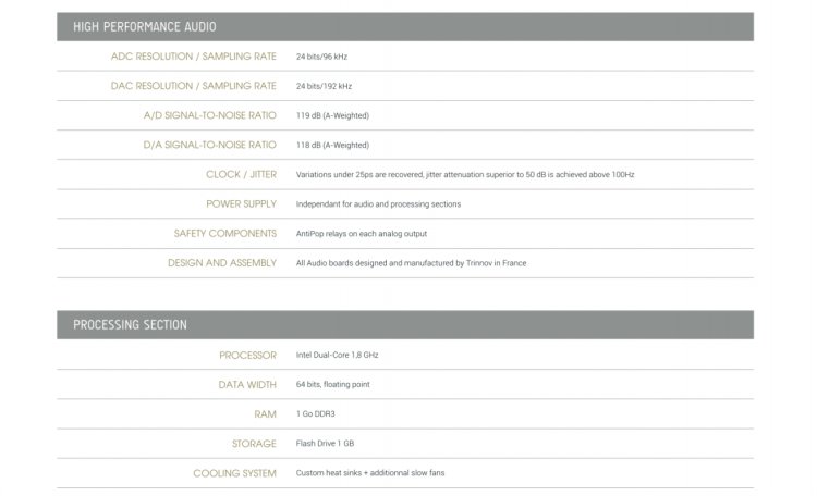

    I mine øyne bør alle korreksjons-systemer finnes i en dac/forforsterker og med veldig enkle knappetrykk for å veksle mellom filtre slik at man enkelt kan bytte mellom best korreksjon og best latency for mediebruk.
    En ekstern pc i en medie-kjede er en mongo-løsning i dagens samfunn, og før noen innser det vil avanserte programmer være for veldig spesielt interesserte mennesker uten spesielle familiehensyn.
    Hypex DLCP kunne ha vært bra, men fyttif... for noe brukerfientlig drit og mangler FIR. Minidsp er brukervennlig og enkelt, men mangler FIR og nok kanaler til high-end formål (SHD serien).
    DEQX er sikkert bra, men idiotisk dyrt for en liten elektronikkboks.
    Trinnov er en vits med de prisene. Man kan kjøpe en flett ny bil med 8 kanals stereo til prisen av en sånn.
    Tonnevis av proffutstyr har sikkert funksjonene i orden, men ser jo ut som de har blitt voldtatt av svartedøden og har ingenting i en moderne stue å gjøre.
    Vi er i 2020 og det finnes ingen gode, rimelige alternativer til å lage et godt high-end anlegg på best mulige måte. Ingeniører tror de er smarte fordi de klarer å lage teknisk suverene greier, men de evner ikke i det hele tatt å ta hensyn til hvordan mennesker tenker og hva de behøver. Enkelt, billig, bra og pent.
    For et normalt menneske med normalt stereoanlegg er Minidsp SHD eneste produkt på markedet som er i nærheten av noe fornuftig. Fortsatt for dyrt med tanke på begrenset funksjonalitet, men enkelt og pent.
    Når skal noen våkne og levere noe som verden trenger?

    Trinnov er vel antakelig den beste investeringen jeg har gjort noen gang med tanke på hva boksen kan, at den oppgraderes med et tastetrykk, og jeg slipper å skifte/kjøpe ny boks hver gang formatene fornyes, eller fleksibiliteten øker. Det gjør den rett og slett til et bestbuy. Jeg anser det som en god handel, og gitt for pengene når jeg ser på alternativene.
    Men driver på I 16 kanaler også da:)

    Jepp det er Linux og 64 bit floating calculator
    Står det i manualen at det vert nytta er 64-bits aritmetikk? Jack [1], som vert nytta i profesjonell samanheng, nyttar 32-bit flytkommaaritmetikk, som brukar 24 bit for mantissa (presisjon); det gjev eit dynamikkområde på 144 dB.
    Referanse
    [1] JACK Audio Connection Kit
    Dette er hva det står i manualen.
    Vis vedlegget 573985
    Dette er ikkje lesbart, men eg fann litt informasjon på [1], Der står det mellom anna:
    Processor: Intel i3
    Data precision: 64 bits, floating point
    Men dette er ikkje eintydig: i3 har 64-bit adressebuss og 64-bit databussar, men det er ikkje sikkert at Trinnov utnyttar dobbelpresisjon flytkommaaritmetikk (64 bit) for det. Dei nyttar 24-bits omformarar og gjev opp at signal-til-støy-tilhøvet er på 118/119 dB A-vekta. Da er det ikkje noko å vinna på å nytta dobbelpresisjon flytkommaaritmetikk (54-bits presisjon); det ville gje eit SNR på 325 dB! (Som å skjera brunost med veghøvel.) Det som står på [1] ser ut til å vera ført i pennen av salgsavdelinga, noko som ikkje er spesielt for Trinnov. Kanskje du kan senda eit e-brev til Trinnov og spørja dei om kva presisjon dei nyttar? Truleg får du ikkje svar, men det skadar ikkje å spørja, og portoen på e-brev er framleis overkommeleg.
    Referanse
    [1] Altitude 16, Trinnov.
