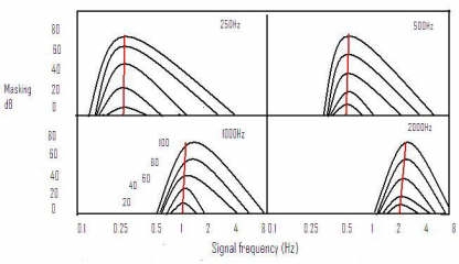

    Her er inn og ut signalet lagt oppå hverandre for min 300B på ca 7 watt med høyttalerlast. ikke så grassate avvik selv ved detaljert inspeksjon jeg ikke bryr dere med her.
    Vis vedlegget 560918 ...
    og her 300B i 8.4ohm last med 8 og 1 watt, på 8Watt høres forvregning klart på 1 watt ikke.
    Dette er egentlig et glimrende eksempel. I det andre bildet, ved 1 W, er andreordens ned 50 dB fra signalet ved 1 kHz. Tredjeordens er litt lavere, fjerdeordens enda lavere, og over det er det ikke så mye. Jeg vil påstå at den forvrengningen er ikke hørbar.
    Signalet er her vist med 68 dB SPL, og da vil vil maskeringseffekter øke hørbarhetsterskelen for en lyd ved 2 kHz med ca 40 dB. Det tilsvarer å undertrykke andreordens forvrengning med 40 dB, og 60 dB SPL minus 50 dB minus 40 dB blir -30 dB SPL. Den andreordens forvrengningskomponenten her er altså like hørbar som en enslig 2 kHz tone ved -30 dB SPL, og da kan jeg bare ønske lykke til med å høre den. Under disse betingelsene vil denne forsterkeren låte som om den er helt uten forvrengning.
    https://en.wikipedia.org/wiki/Auditory_masking#Similar_frequencies
    Derimot, når man skrur opp til 8 W og 80 dB SPL er høyeste forvrengningskomponent tredjeordens, og den er bare ca 30 dB ned fra signalet. Dette gir fortsatt ca 40 dB maskering, men 80 dB SPL - 30 dB - 40 dB = 10 dB, og en 10 dB tone ved 3 kHz er nok hørbar i et stille rom. Verre, her er fjerdeordens ved -40 dB fra signalet og femteordens ved -45 dB - og disse komponentene blir ikke maskert i det hele tatt av grunntonen. Disse er like hørbare som enkelttoner ved de nivåene de faktisk har, dvs lett hørbare 30-35 dB SPL.
    Hvis du skrur videre opp vil tommelfingerregelen være at nivået på hver forvrengningskomponent øker med signalnivået opphøyd i samme potens som forvrengningsorden. Dvs at andreordens øker som kvadratet av signalnivået, tredjeordens som tredje potens, osv. Før man vet ordet av det låter dette huggorm og piggtråd.
    Derfor min påstand om at ingen liker lyden av forvrengning, heller ikke andre- og tredjeordens, men man kan være så heldig at den blir maskert av grunntonen og derfor ikke hørbar i det hele tatt. Forvrengningen vil synes i spektrumet og i målinger, men for øret kunne den like gjerne vært ikke-eksisterende. Hvis lyden fra apparatet da har andre egenskaper man liker, f eks en frekvensgang som gir en loudness-effekt pga høy utgangsimpedans, eller helt enkelt fraværet av høyereordens crossover-forvrengning i en enkel single ended krets er det ikke vanskelig å forstå at noen foretrekker lyden av en slik forsterker under disse betingelsene. Men press den utenfor komfortsonen, og se opp for takras. :)
