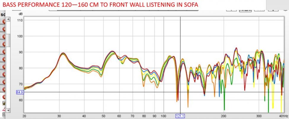

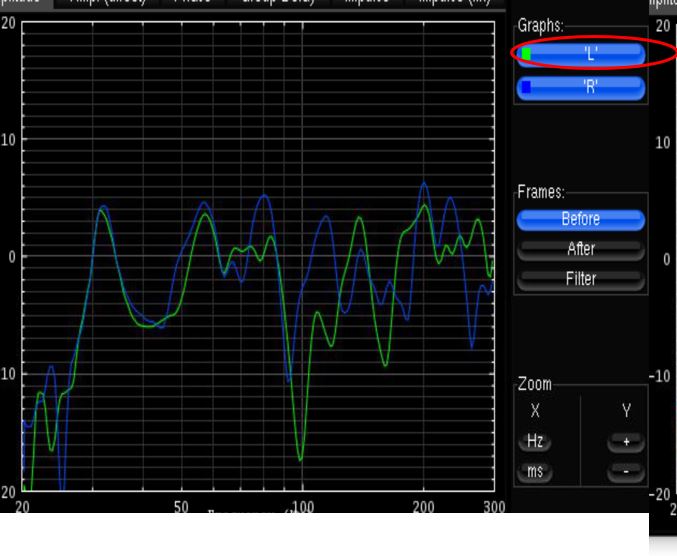

    Virkeligheten er for jævlig, her hos meg, blir ikke kvitt dette kaoset uansett plassering
    Ulik avstand mellom høyttaler og vegg bak høyttaler
    Søkket mellom 100 og 200hz kombinert med dippen med 80-90 Hz gjør at det blir for lite bassfundament.. Låter for tynt. kan prøve andre høyttalere, men hvor mye kan de endre utslagen av rommet. Nye kabler eller forsterker hjelper i allafall ikke her.

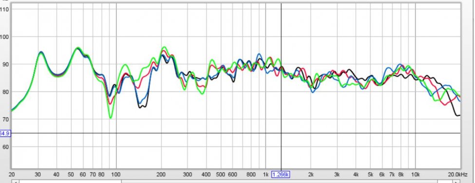

    Trinnvis endring av lytteposisjon med 10 cm, høyttaler litt lengre fram

    hjelper ikke med trinnvise 10cm forflytninger med de bølgelengdene
    hva hadde du ventet?
    Vis vedlegget 569210

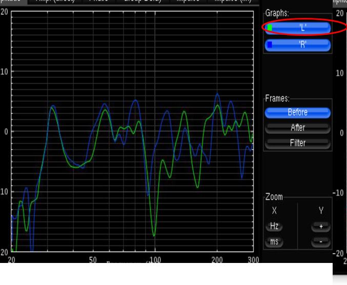

    Vis vedlegget 569214

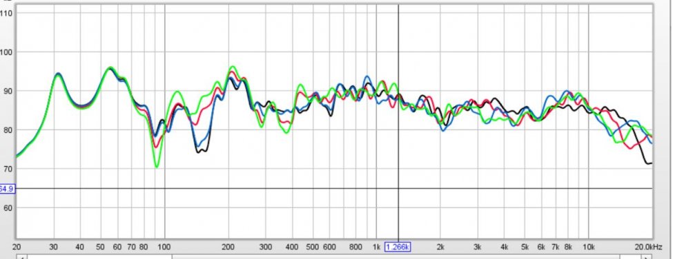

    Vis vedlegget 569215
    måler du nå BC :) eller lytter du og , Du fikk bedring lenger fram , så prøve enda litt til fram da
    Har du prøvd litt toe out eller in ?
    Og så fram med favoritt plata :) lytte test
    Har flyttet høyttaler over hele rommet fra høyttaler fra 0 til 2m fra vegg og 0-4 m med lytter. 10cm plottet var for å vise hvor lite som skal til for at det slår ut

    Hei "Balle Clorin" - interessante kurver - her er mine tanker
    Jeg kjenner jo ikke rommet ditt, men det første jeg tenker på er kansellering av lave frekvenser på grunn av refleksjon fra veggen bak høyttaler. Om jeg ikke husker feil så oppstår den første ved 1/4 bølgelengde distanse til vegg.
    Ut fra dine mål, la oss si 0.25 L = 1.6m; dvs L (bølgelengde) = 6.4m
    Sammenheng mellom bølgelengde (L) og frekvens og lydhastighet (340): 340=f(hz)*6.4m
    Da får jeg f=53hz; altså første kansellering ved ca 50-60hz. Dette mønsteret vil nå gjenta seg ved doble frekvenser 100 hz-200hz-400hz etterhvert dempes dette.
    Så hva gjør du, jeg tror at å flytte høyttaler temmelig mye nærmere veggen hjelper mye. Da vil du nok kanskje få for mye bass, det kan evt. justere ned ved DSP eller f.eks. tette bassrefleksport.
    Håper dette hjelper, blir spennende å høre hvordan du angriper og løser dette:)
    Nei, dette ser ut som det gjorde hos meg for noen år siden. Dippen ved 80-90 Hz er kansellering mot frontvegg, som alfegutt beskriver. Lyd går rundt høyttaleren, treffer frontvegg, reflekteres forover, og kommer tilbake til fronten av høyttaleren. Ved en viss frekvens er bølgelengden slik at avstanden fra baffel til frontvegg er en kvart bølgelengde. Da kommer lyden tilbake til baffelen i motfase med direktelyden og kansellerer denne. Ikke bra, og det er ikke helt enkelt å gjøre med det. Med 1 m fra høyttalerelement til frontvegg skjer dette ved 340/1/4 = 85 Hz. Absorbenter ved 80-90 Hz blir rimelig svære. I prinsippet kan du dra høyttalerne så langt ut at den kvartbølgen kansellerer en stående bølge i rommet, f eks den ved 55 Hz. Da må høyttalerne stå med baffelen ca 1,55 m fra frontvegg. (340/55/4) Det er ikke helt opplagt hva som skjer med alle andre stående bølger da, men det er verdt å prøve, selv om det kanskje ikke er spesielt interiørvennlig. Du kan også skyve høyttalerne helt inntil veggen, slik alfegutt beskriver. Du vil få mye bass, men kvartbølgekanselleringen skyves opp i mellomtonen et sted. Med litt flaks kommer den så høyt at høyttaleren er retningsbestemt ved den frekvensen (dvs godt over baffelstepp), slik at det ikke går så mye lyd bakover, og da vil problemet løses. Alternativt kan du spre noen subwoofere rundt om i rommet og sette dem så nær vegg at deres kansellering havner ved en høyere frekvens. De har ingen mellomtone, så du slipper å rote til noe annet på den måten.
    Selv bygde jeg kardioidehøyttalere for å få orden på det der. Hvis høyttaleren ikke sender lyd bakover ved 80-90 Hz er det heller ingen refleksjon og ingen kansellering. Det, subwoofer nær vegg og parametrisk eq ble ikke så verst bass.
    Nå må jeg bare få orden på det som skjer høyere oppe også. Ca halvferdig med dette anlegget. :)
