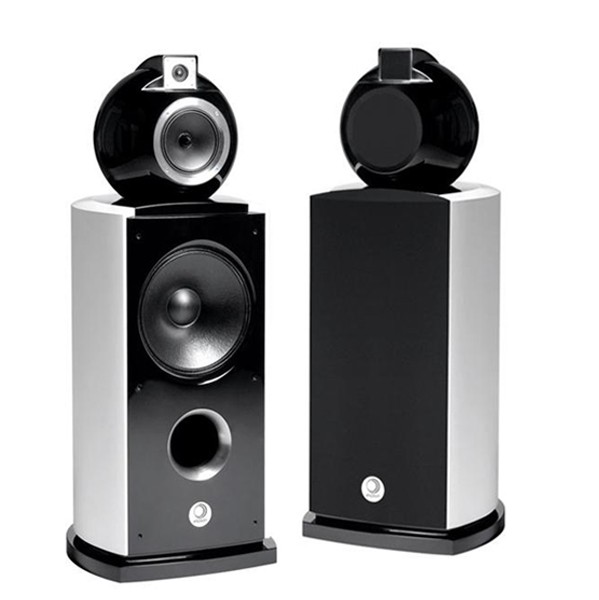

    Det finst ein fransk kuleforma høgtalar, men eg hugsar ikkje kva han heite. Ecipse TD712z er er rett nok ikkje kuleforma, men der ut meir som eit egg.
    Her er det fristende å tenke på Canon-eide Cabasse, som blant annet har La Sphère, Ocèan, Pearl og Baltic. Ecilpse fra Fujutsu Ten var kanskje de du fant?
    La Sphère (https://theaudiophileman.com/la-sphere/) var dei eg tenkte på. Etter min smak er dei mykje finare enn firkantige kassar og ville pynta opp i finstova. Men du har kanskje ein annan smak?
    Men har jeg rett i at det du egentlig lette etter var Elipson?
    Vis vedlegget 571351
    Det er jo et godt eksempel på at overgangen mellom kule og chassis er like skarp som på en hvilken som helst annen høyttaler, at man får en tydelig rund chassis-kant med sammenfallende diffraksjon, at det hele er altfor lite til å ha noen effekt ved de aktuelle bølgelengdene, og at man heller ikke vil ha en eneste gunstig effekt mtp innvendige stående bølger.
    Nei, det var La Sphere eg tenkte på. Dette (Elipson) er nok ikkje så bra.
