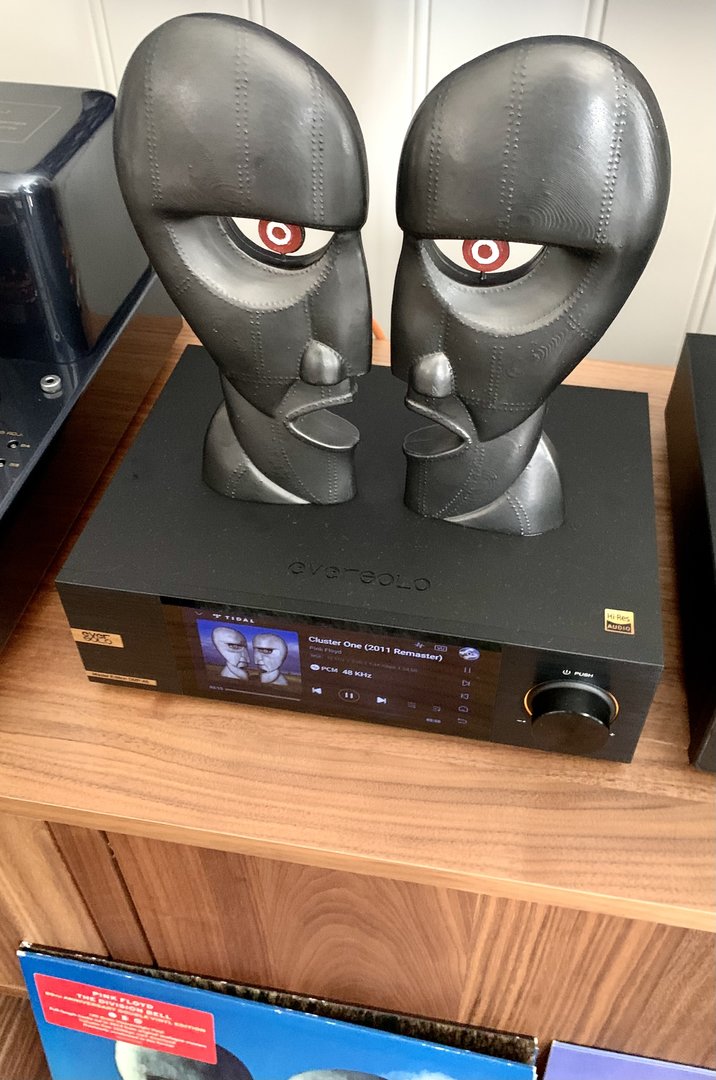

    Melder meg inn i klubben. Dette høres lovende ut.
    Takk til høvdingen for super service, best. i går formiddag, nå står en Master og spiller.
