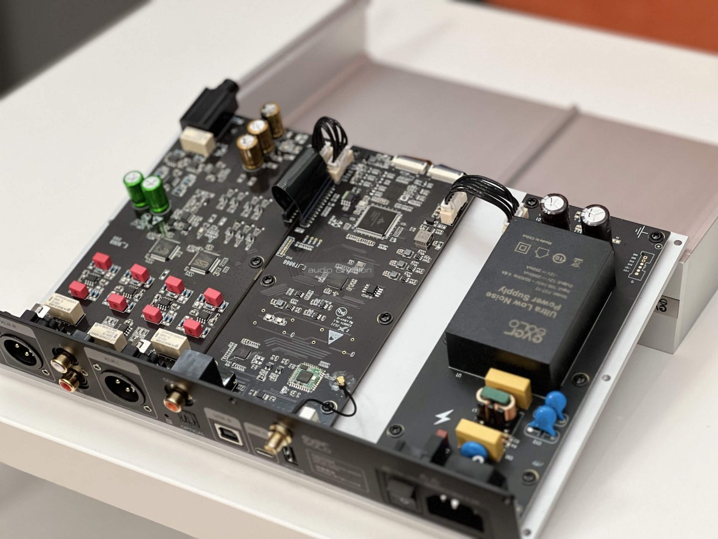

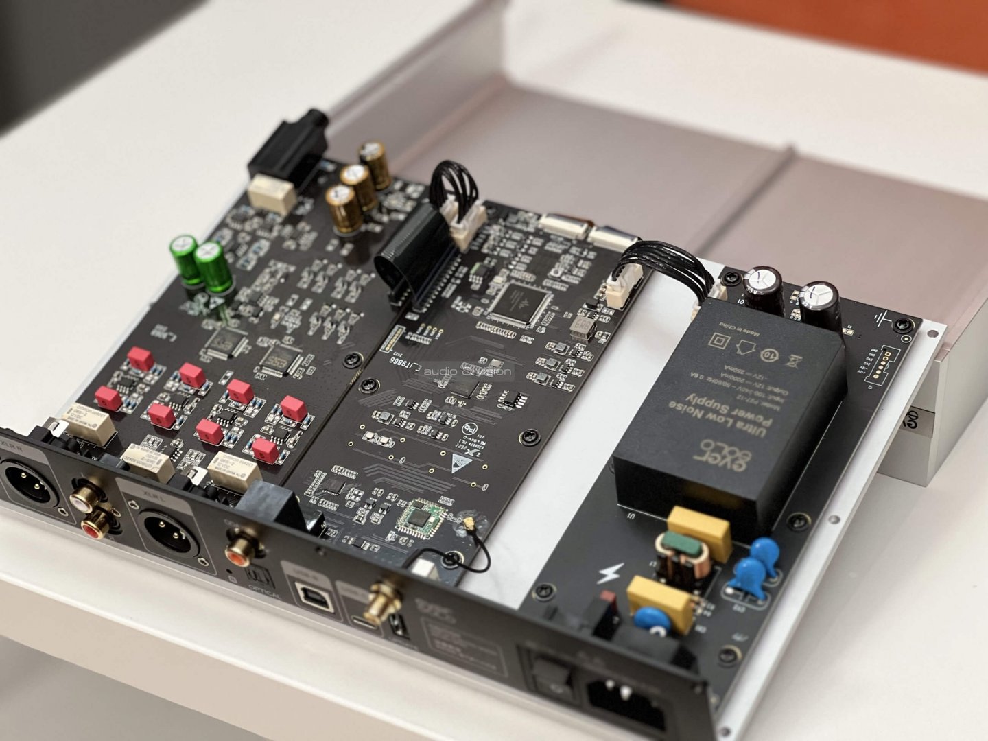

    Målingene av Eversolo viser vel at støy fra den originale strømforsyningen ikke kommer gjennom til audiodelen. Dette fordi hovedkortet allerede har sine egne linjære spenningsregulatorer til alle de ulike kretsene hvor ren strøm er kritisk.
    Men jeg er ikke fremmed for at den sorte AC/DC blokken foruten ha begrenset levedtid også er laget slik at den akkurat kommer gjennom en EMI seritifisering med minimum krav av støy på inngangen (les utgang tilbake til strømnettet). AC filteret ser som vanlig ut som det benytter såkalte Y kondensatorer som betyr at dette appratet må kobles til jordet stikk om AC filteret skal fungere etter hensikten.
    Det kan kanskje være en argumentasjon for bytte til LPS om man ikke har jordet stikk på anlegget? Altså sikre at man ikke har en støykilde på strømnettet som mangler hensiktismessig filtrering siden man mangler jordet stikk.
    Powercon
    28.09.2022
    2.142
    2.114
    Horten
    Vis vedlegget 956957
    Det oppstår fort myter i Hifi-verden.....
    Ser det er merket med Dobbelsiolert på enheten.
    Vanskelig å se på bildet, men er det koblet/ført ned på print noe fra jordpinnen fra IEC-brønnen? (Ser bare deler av ringen/loddepunktet bakpå brønnen)

    Elektronikken ansvarlig for å lage lyd er nok dobbeltisolert. Men AC filteret som skal sikre at SMPS ikke støyer tilbake til nettet ser ut til også benytter klassisk filtrering med X og Y kondesatorer. Hvor da Y kondesatorene krever jordforbindelse.
    Vis vedlegget 957038

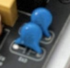

    Noen synspunkter på om jordpinnen på nett-brønnen er tilkoblet print?
    -På bildet du la inn i #510 så ser man bare ringen, er det loddet noe på der ned til printet? Hvis ikke så er det jo ingen jord ut imot verden. :unsure:
    Et annen punkt er jo om apparatet er dobbel-isolert (noe merkingen indikerer), er det da virkelig lov å ha en kondensator som avkobling imot chassis/sikkerhetsjord?
    Så vidt jeg kan se fra bilder er ikke appratet utvendig merket som dobbeltisolert?
    Nå er jo dette en helt vanlig konfigurasjon og vi ser jo de vanlige suspektene på printet så jeg blir overrasket om noen måler dette anderledes. Så vidt jeg kan se er det en ekstra filterkrets der + overspenningsvern.
    Jeg har heller ikke gjort noe studie av hvor effektive slike Y kondesatorer er i praksis. Det kan like gjerne være at de i vanlig praktisk bruk sammen med moderne SMPS har minimal effekt. Og at derfor nytte manglende AC filterering til jordet stikk som argumentasjon for LPS faller død til grunnen.
