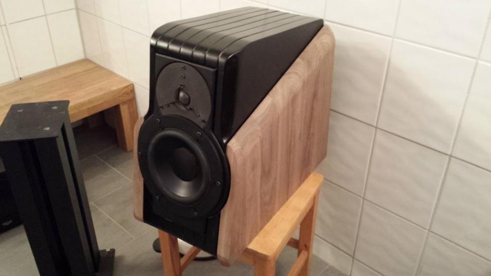

    Valnøtt til sidene kom på posten i dag
    GunnarS
    T
    TT.
    Angående delefilteret, - sine cap og eventuelle problemer har jeg dessverre ikke så mye å bidra med. Jeg har lest at mange er kritiske til dette filteret og at det er problemer med å finne forsterkere som kan gjøre jobben. Jeg kan ikke helt skjønne hva de påståtte problemene er.
    Jeg har hørt Extrema'er ved et par anledninger og vært begeistret ved begge tilfeller.
    Jeg har også lest det jeg har funnet av Extrema-linker her på forumet, og eierne melder stort sett at de er fornøyd med lyden fra sine Extrema'er fra et bredt spekter av effektforsterkere.
    Vis vedlegget 228762

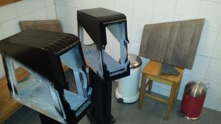

    Har lett lenge etter noen som kunne levere valnøtt, og til slutt kom jeg over hjemmesiden til Galllatin Snekkerverksted
    Tom Gallatin leverte to ferdig limte plater (av super kvalitet) med den spesifiserte bredde og tykkelse som jeg ville ha. Han knakk også hjørne slik at jeg fikk rennene i limfugene som er på de orginale Extremaene.
    Jeg har vurdert benkeplate, men jeg fant ikke noen som har så brede staver. I tillegg er det vel nesten umulig å ikke få staver med sjøt på en vanlig benkeplate.

    Utrolig flott håndtverk.
    Gleder meg til fortsettelsen.
    Det er godt å se noen som har tålmodighet til å begynne på et så krevende prosjekt.
    Vennlig hilsen, og lykke til videre!
    T
    TT.
    Hadde diskanten vært sort og jeg ikke hadde lest tråden, hadde jeg trodd de var originale SF!
    GunnarS
    27.07.2010
    1.316
    6.290
    Det er litt avhengig av lyset hvordan diskanten fremstår. Den er sort, men matt ( og sikkert mye støv). Jeg har tenkt å prøve å rense den på en eller annen måte for å få de svarte igjen. Må bare være sikker på at jeg ikke kommer inn på membranet med kemikalier. Kanskje noen har noen tips?

    @ JohnnyH: GunnarS var her og måltok mine før han skred til verket. Han hadde allerede mesteparten av målene. Er meget imponert over innsatsen og foreløpig resultat

    "Semsket" er en god beskrivelse. Det er metall i frontplata på disse (Dynaudio Esotar D330) jeg fikk tak i her på sentralen. Godt forslag med Colour Back. Skal prøve det. Prøvde med Swix skirens nå og synes det ble litt bedre enn det var.
    GunnarS
    GunnarS
    27.07.2010
    1.316
    6.290
    En runde med "Colour Back" hjalp litt. Det ser ikke ut som de blir helt svarte. Det er vel mer "Antrasitt" eller der omkring.
    Det hjalp litt å slå av blitzen på kameraet også.

    Hvis plata er lett ru på overflaten (som det kan se ut som) kan en bruke en neglbørste ell til å fjerne restene av coloroback som ikke går bort med en klut, når rensen har tørka blir den hvit/grå.
    Litt vox som gir både beskyttelse (som om det burde gi noe problem inne) og et "litt" vått utseende, prosessen med børsten etter tørking må antagelig gjentas.
    Ellers vil et velrettet spørsmål hos dcn: Detailers Club Norway gi deg mange råd. Farlig plass dog, kosta meg et greit 5 siffret beløp i maskiner og produkter da jeg frekventerte litt der, noe slitasje i knær og skuldre gjorde meg til passivt medlem til slutt.

    Hadde tenkt å olje sidene. Har begynt å prøve ut Liberon "Finishing oil" på noen rester. Det ser låvende ut.
    GunnarS
    Lynvingen
    04.01.2010
    887
    302
    Jeg ville absolutt oljet sidene.
    Det er mye lettere å få de pene med olje.
    Gå over de flere ganger med oljing og påfølgende polering når oljen er nesten tørr.
    Du vil få en finish som ser kjøpt ut:)
