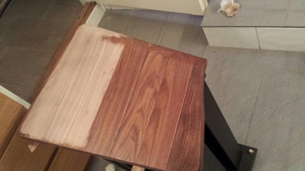

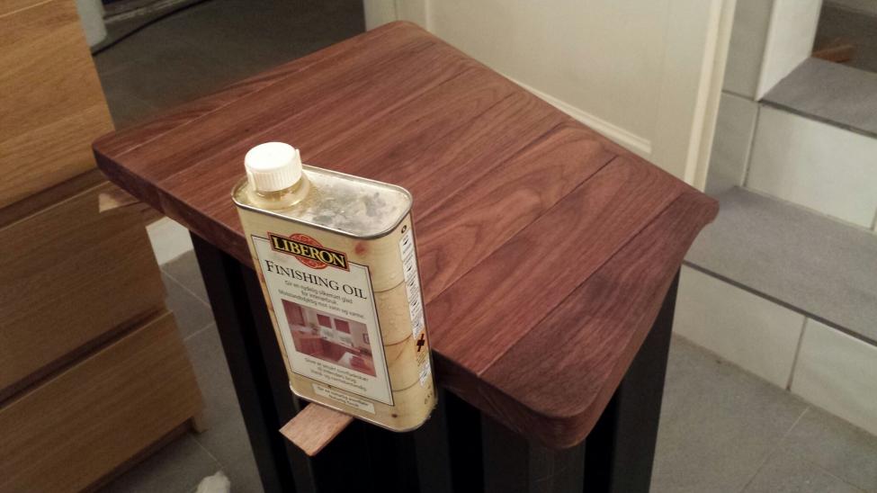

    Hadde tenkt å olje sidene. Har begynt å prøve ut Liberon "Finishing oil" på noen rester. Det ser låvende ut.
    GunnarS
    Har selv brukt Liberon Antik voks Black Bison. Brukte først Liberon Møbelrenser. Den fjernet gammel olje. Vil gi en veldig fin glød i valnøtt tre. Det må være noe voks i, hvis man vil ha litt glans. Italienske gevær skefter er berømte:) Gratulerer med et fantastisk DIY produkt. mvh Guit

    Takk for mange hyggelige tilbakemeldinger. Finishen på tresidene blir nok litt blankere med flere lag med olje. Det første strøket trakk rett inn i veden.
    Det kommer flere bilder når på noen flere lag.

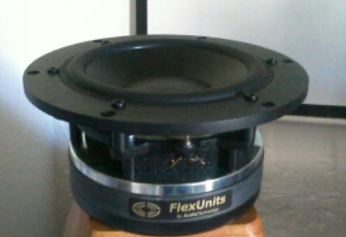

    The mid/bass unit was ordered from Skaaning in Denmark (same supplier as SF used). According to Mr. Skaaning, the unit is as close to the original as he can produce. SF have the exclusive right on 45 degre edge of the outer ring. There is also a different type of membran material / coating. I am away from home for some days, but will give you more of the spec. when I'm back.

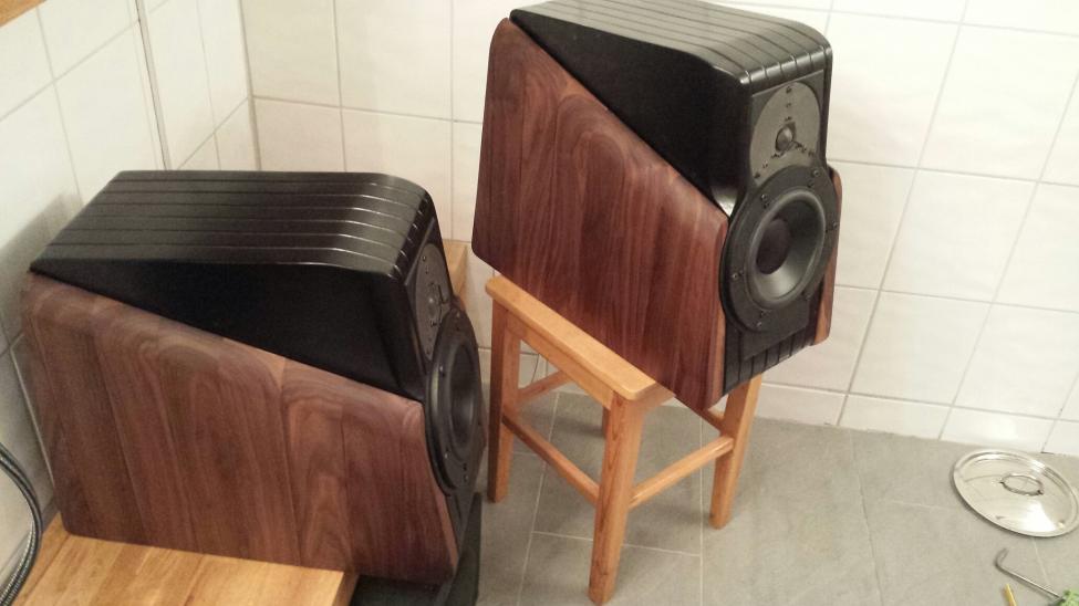

    Nå er frontene limt fast. Har pusset ned og lakkert på nytt et par ganger. Ikke helt perfek, men så bra jeg får det til. Sprayboks maling gasser noe helt forferdelig, og er pyton å jobbe med. Har lagt inn noe dempemateriale i topp og bunn. 10 cm i toppen og 5 cm i bunn. Prøver med dette i første omgang. Tenker å få prøvespilt elementene før jeg limer på valnøttsidene.
