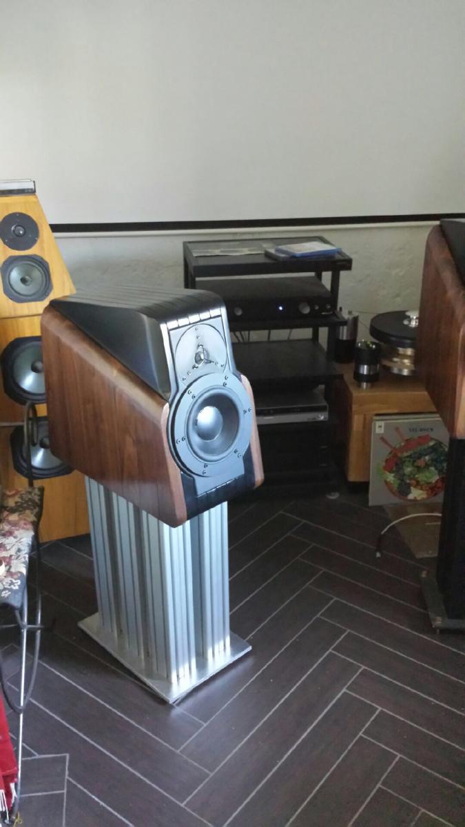

    Jeg har bare satt lyd på de via et delefilter fra en slagtet Mission høytaler for å høre at de spiller. Ikke spesielt imponerende enda.
    Jeg tror jeg kommer til å prøve å få laget et stativ der jeg feller inn en plateforsterker fra Hypex.

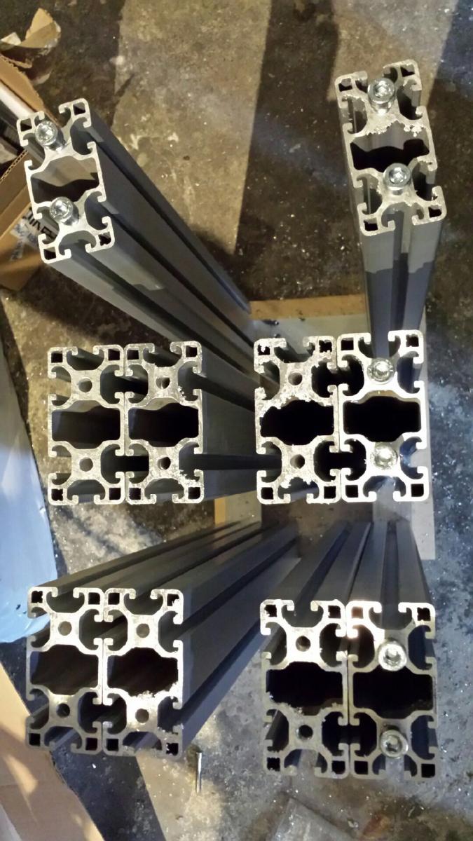

    Jeg tror jeg legger stålstand som jeg viste bilde av litt på is foreløpig. Når jeg nå ser ut til å gå for Hypex plateforsterker tror jeg det blir enklere å implementere denne i en aluminiumsstand. Det dukket opp noen aluprofiler i søplecontaineneren på jobben som ser ut til å passe bra til et par stands.

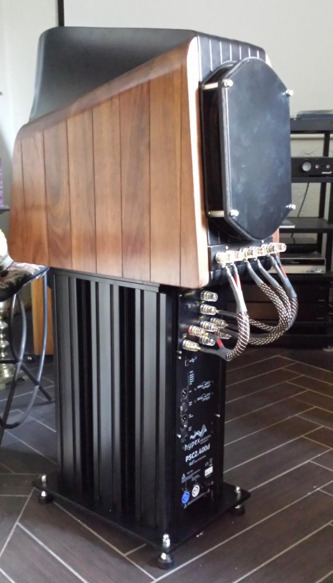

    Litt prøvemontering. Hypex-forsterkerne ankom før helgen.

    Har dessverre ikke fått prøvespill ennå. Har koblet opp den ene Hypexmodulen, og blir klar med den andre i morgen. Må få lastet inn software og programmert delefilteret også.

    Nå er høytalerne koblet opp, men får ikke noe lyd gjennom Hypexmodulene. Sikkert et ett eller annet essensielt jeg har glemt. Er det noen som har tips?

    Jeg har lyd i en av de. Jeg var inne hos Dynabel og fikk satt opp begge forsterkerne. Vi testet de på noen andre høytalere.
    Når jeg kommer hjem er det bare lyd i den ene. Har byttet rundt på ting uten å få det til. Får prøve å få til en test til inne hos Dynabel kanskje.
    Det jeg hører fra den ene som virker er lovende. Diskantene jeg har er godt brukt og sikkert innspilt, mens bass/mellomtonen er helt ny og trenger en del spilletid for å løsne.
    Jeg har heller ikke fått laget vekterne til membranet på B139 . Jeg har funnet materialet jeg skal lage det av, men trenger litt hjelp etter ferien for å få skjært det til.
    Diskanten virker lettflytende og oppløst, mens bass og mellomtonen virker litt død og mangler dynamikk. Bassradiatoren henger jo med litt for langt opp i frekvens, og lager litt "grums" i mellomtonen.
    Håper jeg finner ut av problemet med høytaler nr. 2 til uka.

    Hadde besøk av Vidar Øierås i går. Han hjalp meg å sette opp Hypex'ene. Han hadde med måleutstyr og fikk tunet inn filteret på en måte som ikke jeg hadde hatt mulighet til å få til på egenhånd. Imidlertid er det fortsatt en feil på den ene moduler, og denne må byttes/repareres.
    jeg synes den ene høytaleren låter riktig så bra, og når jeg får to opp å gå blir det sikkert dobbelt så bra.
