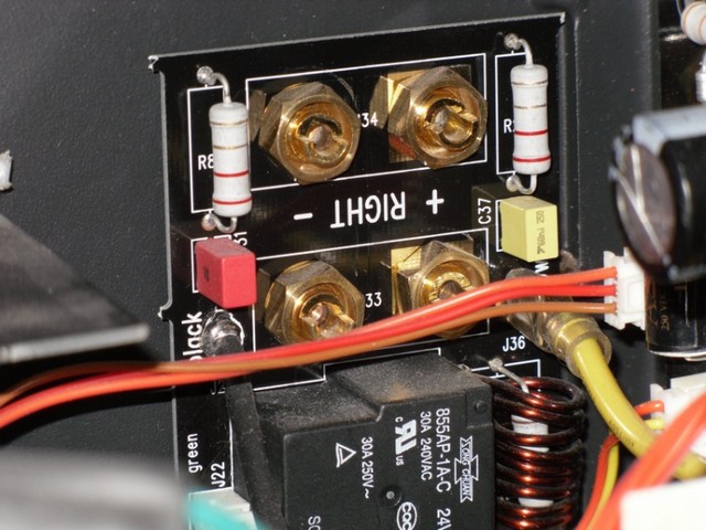

    De fleste velbygde forsterkere har vel et kretsløp på utgangen som effektivt begrenser hvor høye frekvenser som kan nå høyttaleren.
    Slik som dette f.eks. Zobelnettverk pluss en spole.
    Vis vedlegget 486184
    Hvis støyen ligger i det hørbare området så hjelper ikke det. Blir som å prøve å kjøpe ei vifte som blåser luft, men ikke støv.

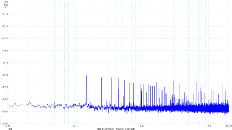

    Mange som misoppfatter dette med støy. Tror at et "ground loop" problem med dertil "spurs" hver 50hz opp til la oss si 2khz ( beklager dårlig norsk) er relatert til støy på nettet. Dyr nettkabel er ikke løsningen her.
    Her fra en CJ forsterker jeg hadde og fikk problemer sammen med en preamp.
    Løsningen var å fjerne en 3.5mm utgang fra chassis på preamp. Ingen steømrenser, nettkabel hadde fikset dette. Lydmessig kan jeg bare anta at det hørtes ut som dårlig strøm i nettet som mange skriver om
    Ja det stemmer, men disse er vel anbefalt å virke fra 100Khz og oppover, men jo høyere jo bedre.
