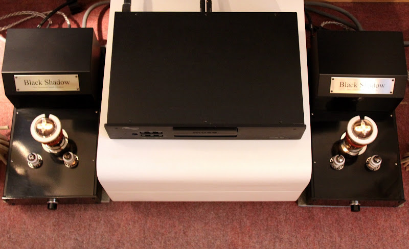

    Jammen greide ikke TNT å få sakene på plass i formiddag :)
    Dagen har gått med på å spille musikk.
    Dette spiller utrolig flott, og jeg greier nesten ikke være borte fra godstolen lenge nok til å skrive denne lille rapporten.
    Støyen som vi hørte når vi fyrte opp tidligere hos Vermin er helt borte. Det aner meg at ettersom sakene har stått ubrukt en god stund, så må ting varmes opp igjen ;) Eneste jeg ikke er helt happy med er 50Hz brummen som er veldig hørbar. Ikke verre enn at jeg ikke legger noe særlig merke til den i lyttestolen, men veldig hørbar når jeg er fremme ved anlegget.
    Rommet som anlegget står i er ikke jordet, så det er mulig jeg må eksperimentere litt. Ellers så bruker jeg en salig blanding av høyttalerkabler av den uskjermede typen, så det kan hende at dette reduseres noe når mine nye flettede sølvkabler fra ELF ankommer en gang i neste uke.
    Inntil videre skal jeg bare kose meg med musikken!
    BTW!
    Denne Black Shadow 845 er en skikkelig kraftplugg :)

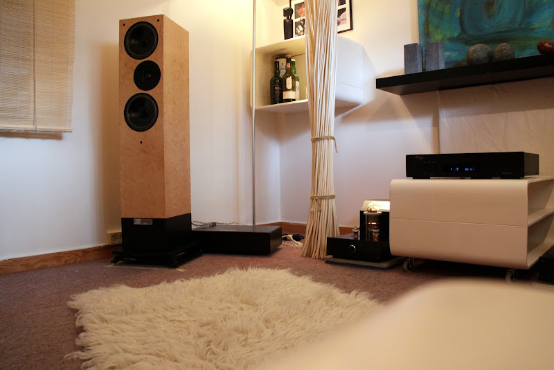

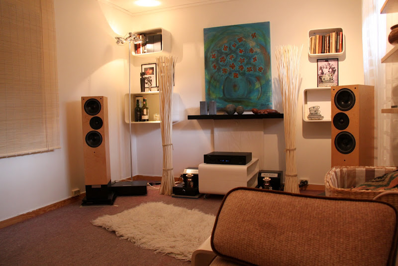

    Ok da.... ;)
    Her er et par bilder :)
    Når det kommer til den mørke klangen, så er det ikke mørkt i det hele tatt her nede, så jeg antar at det kan ha med matching i Vermins anlegg. Der oppe er det heller ikke antydning til "mørk" klangbalanse, men når vi koblet opp BS, ble klangen veldig mørk. Her hos meg og med Mullard i signalveien finnes det ikke mørkt (alt er selvfølgelig relativt), men for meg er dette en ganske optimal klangbalanse.

    ErosLoveking skrev:
    Liker veldig godt de hyllene dine. Hvordan er de festet?
    Hvor?
    Dyre?
    Hyllene på veggen (de hvite) er kjøpt hos Bohus. De kommer i sett a`4 forskjellige størrelser. Finnes ikke dyre (under 400,- for et sett.) De er festet med noen bøyler som er skrudd fast i den øverste hyllekanten.
    De er laget av formet kryssfiner. (finner ikke noen skjøter), og kan fåes i fargene mørkebrun eller hvit.
    Enkle greier altså, men av grei kvalitet ;)

    Begynner å se flott ut nede i hula di. Spørs om kona får hivd deg ut derfra nå ;) Er spent på å høre lyden. De monoblokkene er vakre!
    BangBang
    25.03.2005
    7.282
    4.912
    Okka by
    Hun har lyst til å overta ja.... ;) Så jeg må få fingeren ut på prosjekt "stort rom", men det er så utrolig mye annet som har "førstepri" ;)
    Inntil videre så får dette duge, og det fungerer ikke så halvgale heller!
    Monoblokkene er utrolig flotte, og besitter kvaliteter som gjør at jeg vurderer å få dem "finpusset" av noen kyndige hender etterhvert også. Du må bare stikke innom for en kaffe når det passer.

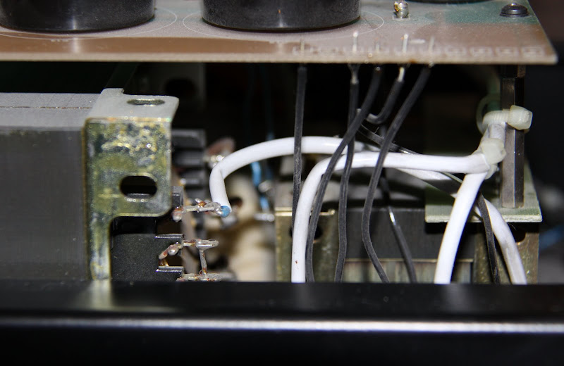

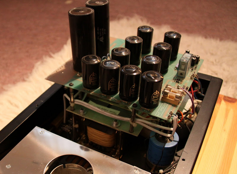

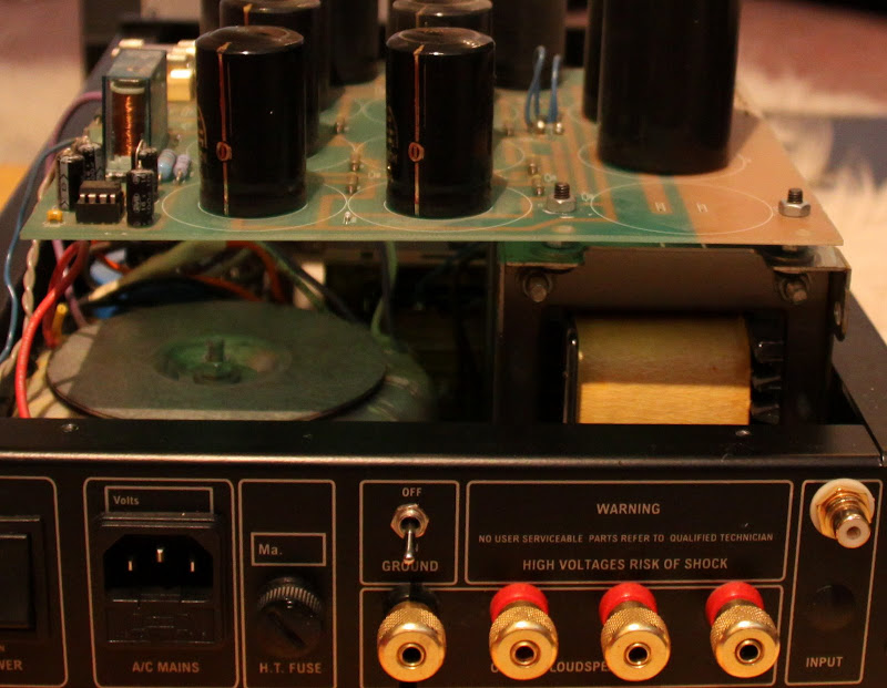

    Da har jeg brukt litt tid på å "plassere", og å høre på musikk på det nye anlegget. At det ligger stabler med cder på bord, og gulv er et godt tegn imho :)
    Jeg startet med å nøste opp i "brum" problematikken. Jeg husker jeg hadde noe av samme problemet tidligere med både Gradient/EAR, og MArten Miles III/EAR, men ikke like fremtredende.
    Nå er jo selvfølgelig LV obx-r2 en mer følsom høyttaler også, så det er mulig dette virker inn. Black Shadow 845 har ettersigende aldri vært helt stille, men i følge butikken, og forrige eier så var det ikke antydning til brum/trafostøy når disse spilte med utstyret.
    Etter å ha rikset litt i ledninger (ikke helt optimalt enda), samt strammet til bolten som holder trafo på plass, så er "brumen" blitt markant mindre, men fremdeles tilstede. Jeg vil ikke stresse for mye med akkurat dette før mine nye flettede sølvkabler fra ELF er på plass. Jeg håper og tror at mye kan gjøres med fletting, samt bedre kabelhygiene.
    Ettersom mitt anlegg ikke får jord/nettjord overhodet så nevnte butikken at jeg kunne prøve "Ettpunktsjording". Nå aner ikke jeg hva som menes med dette, så om det er noen av dere som kan fortelle meg hva dette er, så hadde jeg vært veldig takknemlig :)
    Lydmessig så kan jeg bare si at jeg elsker "sounden". Det er oppløst, og dynamisk. Det spiller ikke veldig dypt i bassen, eller med piskesnert i diskanten.... Jeg opplever det som spesielt homogent. Anlegget sparker fra når det kreves, og spiller musikk på en måte som jeg har problemer med å beskrive. Jeg elsker å bare "være med" i musikken... man er tilstede, og opplever noe av det "indre" i innspillingene.
    Skal prøve å komme med noen bedre beskrivelser når anlegget har gått seg litt til her hjemme.
    andreas
    03.10.2003
    2.370
    154
    Ga de deg ingen instrukser og/eller forklaring er det vel mulig de ikke har peiling. Jeg er ingen ekspert, men vil tro (om vi tolker det dithen) at om en komponent i anlegget ditt skal kobles til jord så er det effektforsterkeren. Har denne jordet nettbrønn? Du kan jo prøve å koble effektampen til et jordet stikk og se om det har noe for seg.
    Hifianlegg skal ikke ha støy, så jeg ville prøvd å finne kilden/ årsaken. Koble fra alt og prøv med kun effekten koblet til HT. Er det stille her så kobler du inn preamp, så kilder, gjerne riaa til sist og phonokabel til platespiller aller sist. Husk å terminere innganger på effekten (evt i henhold til bruksanvisining) før du tester, feks til en avslått preamp.

    Har prøvd dette. Rommet mitt har ikke jord overhodet, men jeg dro inn en jordet skjøteledning i fra et annet sted i huset som er jordet. Ingen merkbar bedring på dette. Nå kjører jeg anlegget uten ekstern "pre". Muse Ten spilleren min har innebygget "pre". Forøvrig så er ikke selve forsterker internt jordet ("pinnen" i nettbrønn er ikke koblet til noen jordingskabel). Det er forøvrig en "ground lift" switch. Denne brukes til å koble inn/ut chassis jord, men jeg merker ikke noen endring med denne inn/utkoblet.
    En annen utfordring jeg har, er at høyttalertapningene ikke er merket med aktuell motstand. Kun fargene sort-rød-rød-rød.
    Svaret fra Audion gjør meg ikke så veldig mye klokere heller ;)
    Depending on which model you have you will have either Black (0 ohms) red (2 ohms) red (4 ohms) red (8 ohms) or alternatively black (0 ohms) red (4 ohms) red (8 ohms) red (16 ohms).
    I suspect that yours is probably 0 - 2 - 4 - 8 , so Black and opposite end red make up the 8 ohm pair.
    Kom gjerne med noen tips i den anledningen også!! :)

    46
    lag deg en "kortslutningsplugg" av en gammel rca ledning:
    klipp av noen cm fra rcapluggen og vri/lodd sammen leder og skjerm
    sett denne pluggen inn i ampen og skru den på med ht tilkoblet
    får du støy er det forsterkerens egenstøy
    får du ikke kommer det utenfra
    enkelt og effektivt

    Ok....
    Da har jeg testet med sånne kortslutnings plugger.
    Ingen endring overhodet.
    Betyr det da at jeg må begynne å lete i selve forsterkeren?
    LMC
    03.08.2006
    25.219
    14.197
    Drøbak
    46
    bruk hva som helst med rca plugg i andre enden
    tvinn/lodd sammen leder og skjerm som det oftest er i "lakris-snører" som fex følger med dvd spillere etc
    forskjellen er at uten så ligger forsterkeren med åpen inngang og kan gå i selvsving og rett "vest"
    når du kortslutter inngangen sørger du for at ingenting kommer inn den veien
    mao er det støy, genereres den av forsterkeren selv og ingen utenforstående kilder

    FallenA skrev:
    Ok....
    Ja det ante meg!
    det er forsterkeren som selv er støykilden
    da bør du overlate det til noen som kan det,fordi de spenningene den opererer med er
    DØDELIGE !

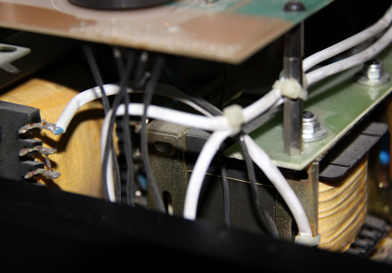

    ELF kablene består av flettde sølvkabler, de er utrolig fleksible, og ser ikke så værst ut heller ;)
    Lydmessig så ble jeg imponert over hvordan dette spillte rett ut av embalasjen.
    Det var en fantastisk oppløsning. Jeg hadde god oppløsning tidligere også, men dette var en åpenbaring :)
    Selvsagt så er det alt for lange lengder slik det er i dag, men jeg vil ikke begynne å omterminere før jeg vet hvordan jeg ender opp med anlegget til slutt.
    Aner ikke noe om innspillingstid på disse, men jeg merket meg at det spillte noe "åpnere" når de hadde spillt noen timer for seg selv i går.
    Uansett knakendes gode kabler imho!

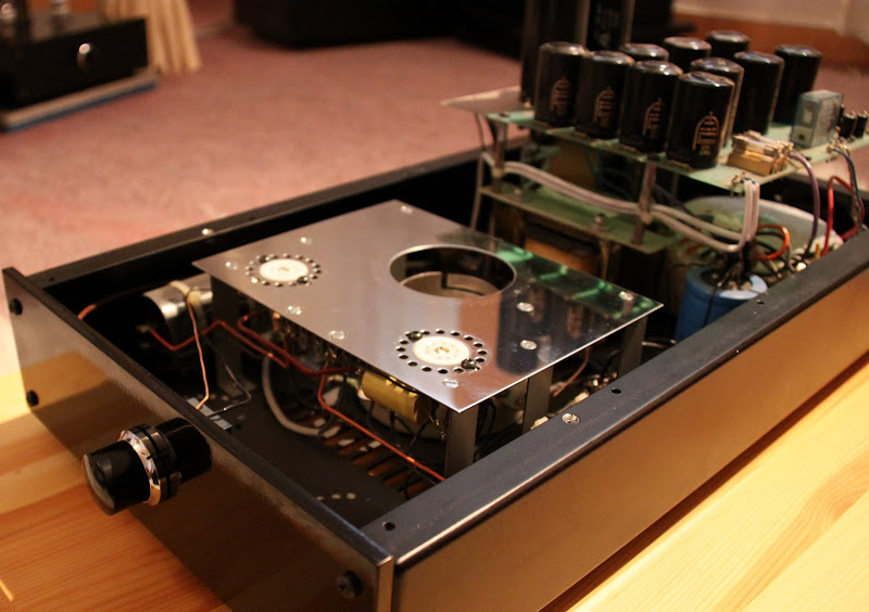

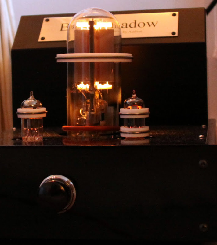

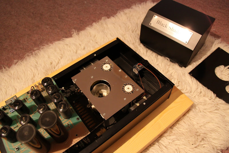

    Håper det går greit med noen flere bilder ?! ;)
    Ble oppfordret av å ta noen nakenbilder av BS ampene ;)
    BangBang
    25.03.2005
    7.282
    4.912
    Okka by

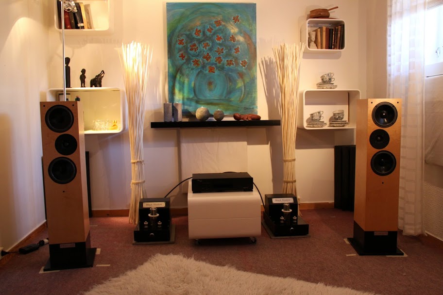

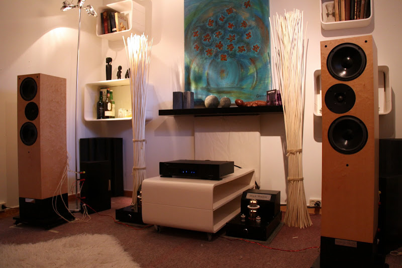

    Tok et par bilder av frontrekka i samme slengen.
    Har jobbet litt med plassering og vinkling av HT. Nå ser det slik ut :)
    rama
    biskopen av holmlia
    09.06.2003
    15.820
    21.775
    oslo
    ser virkelig lekkert ut i kosebula di nå, fallena.
    herlig finish på de lv'ene, ass!
    btw, hva er den kurven som står foran den ene høyttaleren?
    ikke si at det er der babyen camper mens far koser seg med musikk....
    BangBang
    25.03.2005
    7.282
    4.912
    Okka by
    Takk for det Gago!
    Trives godt der nå :)
    Kurven er utstyrt med litt tepper og puter til fisefine gjester. I bunnen ligger et arsenal av kabler ;)
    Den står forresten ikke foran ht, men godt på siden, og er selvfølgelig ikke i veien.
    Tulla camper på fanget mitt når vi spiller musikk sammen :)
