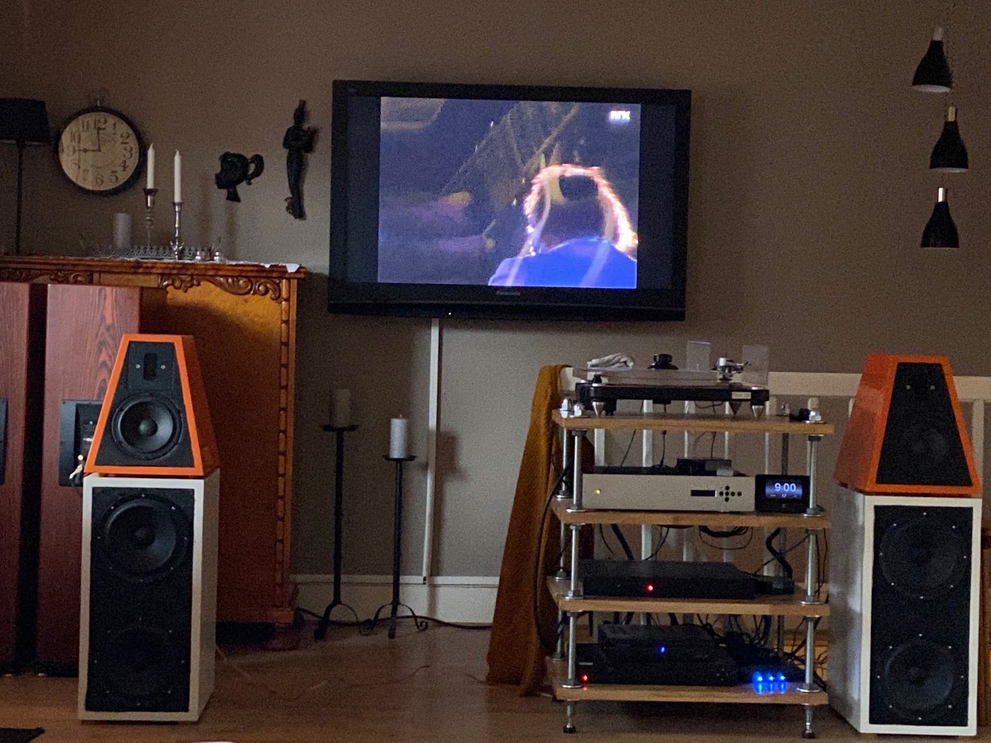

    Sprek farge på de der, hvilke bestrykning er det i bassen (de hvite kassene)?
    Fenalaar
    12.05.2002
    8.672
    7.431
    Narvik
    Bassen har to stykk SB23NRXS45-12 i hver kasse. Alt er trykkammer.

    Dette er ikke helt Watt/Puppy-kloner. Kun lukkede kasser, der både Watt og Puppy er bassrefleks, og så er disse aktivt delt og dsp-styrt. Kun kabinettformen som er knabba :)

    Fronten er tiltet litt bakover, så de bør ikke så mye høyere. Vertikal spredning er begrenset på en AMT-diskant.

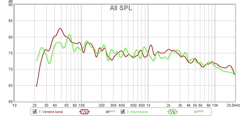

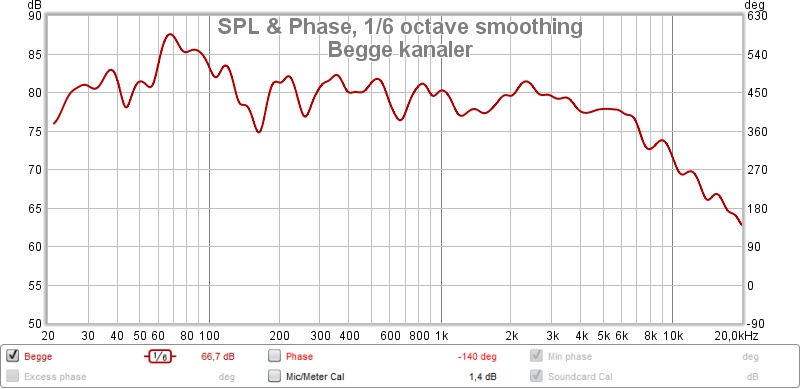

    Nå har jeg fått litt tid for meg sjøl til å kjøre litt frekvenssveip her...
    Dette er i ei ubehandlet stue, så det er litt «bølger og daler».
    Jeg har bevisst unlatt å gjøre mye korreksjoner i toppen, så her kan det være litt å hente på ei heving i toppen.

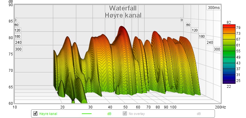

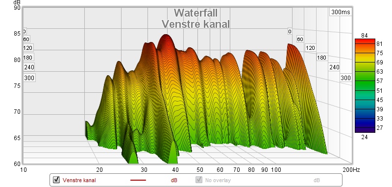

    Da har jeg fått lura madammen ut av huset og larma litt med REW og tweaka filtrene.
    Dette er målinger i lytteposisjon.
    Vannfall for høyre og venstre kanaler

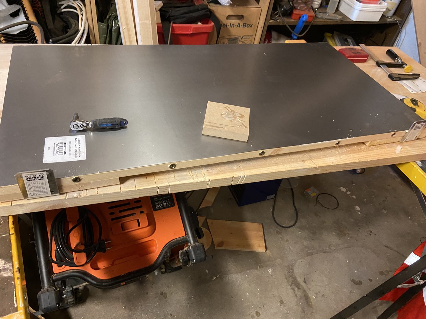

    Og nå til noe helt annet...
    Mekker meg et sammenleggbart sveisebord.
    Tynn stålplate limt med monteringslim på furuplate.
    En stålvinkel på hver side, som har akkurat nok mellomrom til plata, så en kan sette ned en plate på høykant mellom bordplaten og vinkelen.
    5 stk M8 gjengeinnsatser er limt inn for å kunne feste ryggplata med bolter.

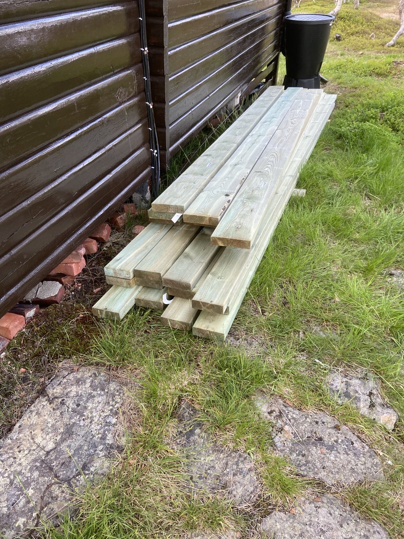

    Dagens trim på gang.
    12 stk 48x148 og 9 stk 48x198 skal bæres til hytta.
    Det er enda en stor snøberm på hytteveien som går rundt vannet, så materialen må bæres etter stien.
    Hadde bare ikke materialen vært så sinnsykt innsausa i impregnering... Den er blytung å bære...
