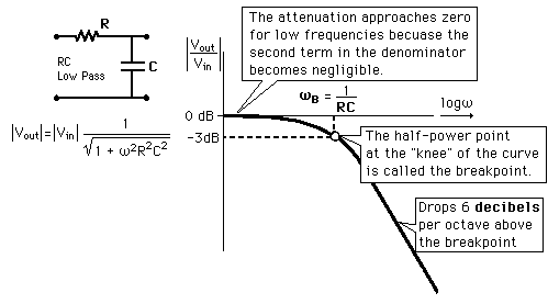

    Eksempel: Kurven går til 10 MHz. Den er ned mindre enn 1 dB ved 2 MHz. Who the f..k cares? Ved 20 kHz, ca midt på bildet, er det knapt noen synlig endring i hverken amplitude eller fase. Dette er ment å være en analog audiokabel for 20 kHz båndbredde, ikke bredbåndet coax digitalkabel i et gigabit-nettverk. Det er bare den venstre halvparten av kurvene som har noen betydning for analog audio, og der er det paddeflatt.
    Hele effekten de måler er kapasitansen i signalkabelen kombinert med utgangsimpedansen i signalkilden. Det gir et RC lavpassfilter, men med veldig høy knekkfrekvens. Det er ikke noe mer der.

    Eksempel: Kurven går til 10 MHz. Den er ned mindre enn 2 dB ved 2 MHz. Who the f..k cares? Ved 20 kHz, ca midt på bildet, er det knapt noen synlig endring i hverken amplitude eller fase. Dette er ment å være en analog audiokabel for 20 kHz båndbredde, ikke bredbåndet coax digitalkabel i et gigabit-nettverk. Det er bare den venstre halvparten av kurvene som har noen betydning for analog audio, og der er det paddeflatt.
