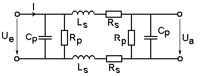

    Et kabel ser eksempelvis ud som nedenstående figur når alt medtages, det kalde kablets equivalent kredsløb , et lignede kredsløb kan laves for alle passive komponenter , spoler, kondensatorer, modstande , stik , og bøsninger, trafoer osv, printbaner som løber i nærheden af hianden, alle disse komponenter er fejl komponenter som gør at signalet vil blive påvirket på den ene eller den anden måde udover det elektrisk tilsigtede, det som fremgår af diagrammet:
    Vis vedlegget 357902
    Som man kan se der fejlmodstand, og som jeg har været inde på er det ikke ligegyldigt om denne fejl-modstand er sølv kobber eller guld, derudover ses fejlkapacitet , kablet kan ses som langstrakt kondensator.
    Lyden fra en kondensator påvirkes af hvilket materiale pladerne er lavet af, igen guld, sølv,kobber,aluminium osv,
    Lyden påvirkes også af hvilket materiale dialektrikummet, isoleringen imellem pladerne er, Det kan være teflon, PVC polytyhen og mange andre ting, spolen er hovedsagligt skabt af geometri ,kablets dimissioner. bl.a. hvor langt plus og minus lederene er fra hinanden.
    Men det stopper ikke her, der er også fejl komponenter imellem de enkelte separate komponenter, i mellem et kabel og kabinettet eksempelvis, her er kabinettet den ene kondensatorplade , og derfor kan der bl.a. høres forskel på om kabinettet er lavet af aluminium eller kobber eller stål.
    Alle steder hvor der er en potentielle forskel i mellem to punkter, der vil også være en fejl-kondensator, alle steder hvor der er en forbindelse det er også en fejlmodstand og en fejlspole.

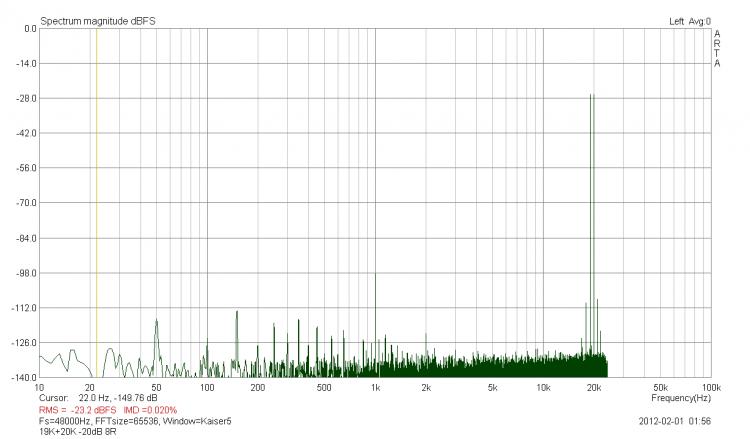

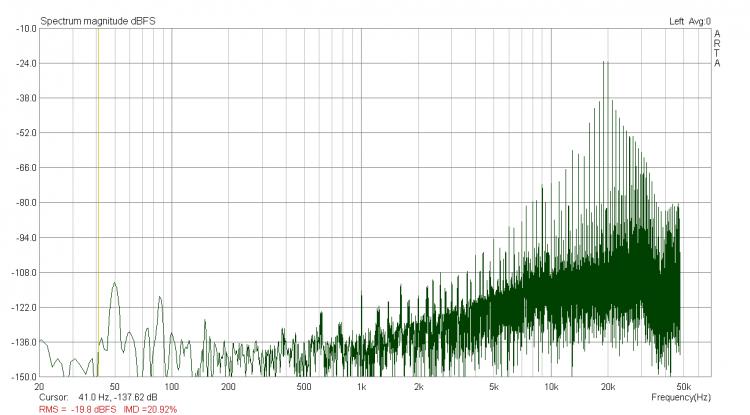

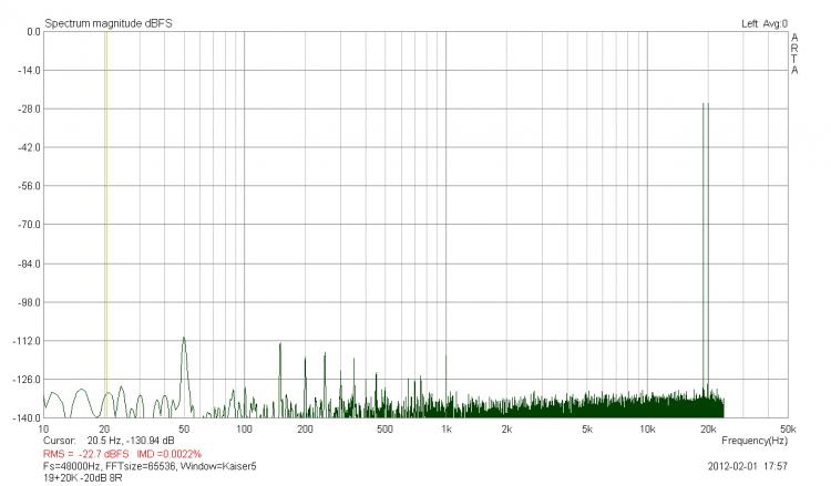

    Svaret fins kanskje oppi tråden her et sted, eller kanskje ikke.
    Men det kan i hvertfall være lurt å ikke kjøpe en slik klasse-D forsterker, hvis du har tenkt å bruke den til musikk:
    Dette er en enkel og avslørende måling av ulyd fra en forsterker.
    Det skal være 2 stolper - 19K og 20K - alt annet er støy og forvrengning.
    Spesielt gunstig er det å få til et rent spekter omkring disse tonene, helt uten frekvenskomponenenter som spres ut rundt testtonene.
    For en normalt god kommersiell forsterker (dette er en vanlig klasse AB) ser denne omtrent slik ut:

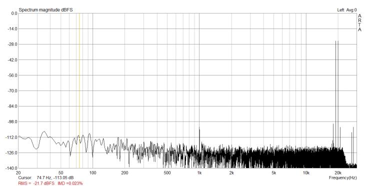

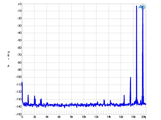

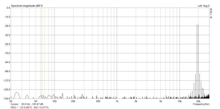

    For en unormalt god forsterker så ser det slik ut:
    Og lurer man på om forsterkeren har en varm klang, så kan denne målingen avsløre dette ved at det oppstår lavere ordens imd komponenter ved mye lavere frekvens, slik som i en C15:
    40.079
    42.913

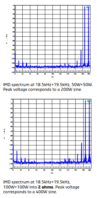

    Databladet viser disse to IMD-grafene for nCore 400 drevet av en SMPS600 i hhv 4 og 2 ohm last, forresten:

    Hva er så din begrunnelse for å ikke kjøpe en slik klasse D forsterker til musikk-bruk?
    Z
    Zomby_Woof
    Skjønner ikke helt. Her postes det målinger av noe som er 'ettellerannet' klasse D. Det ser helt for jævlig ut. Og så brukes det som argument for at f.eks. nCore, som vi vet måler aldeles vakkert i forhold til det aller meste på markedet uansett prinsipp, ikke er godt nok til musikk. Her detter hjernen min av, her sporer tanketoget av.

    Hva er det der? Kan ikke låte så mye annet enn høggorm.
    Tja, ikke godt å si hvordan den låter, for det fant jeg aldri interessant å bruke tid og energi på.
    For ordens skyld så er forvrengningen ved lavere frekvenser når en måler med enkelttoner veldig lav.
    Men her er en annen klasse-D forsterker, som sannsynligvis låter helt kurant:
    Når det nå er vist at klasse-D ikke sier noe som helst om kvalitet, så ser vi at vi må støtte oss på fx produktomtaler og tester, for å avgjøre hva som kan være brukendes, enkle målinger avslører jo dette ganske lett.
    Forvrengning av den sorten som er både hørbar og plagsom er særdeles høy.
    Så spørs det om det er nok til at det er veldig hørbart og plagsomt med vanlig musikksignal.
    IM på 20.92% står det i grafen, det er ganske mye.
    Men hvis dette skal relateres til nCore forsterkeren som nevnte tidligere som noe jeg kunne vurdere innkjøp av, er dette relevant i det hele tatt? Har den noe i nærheten av IM på 20.92%?
    Hypex oppgir relevante specs for forsterkermodulene, slik at det er lett å sjekke hvordan det ligger an der.
    For de beste Hypex-modulene kan du forvente målinger som nærmer seg grafen for den unormalt gode forsterkeren.
    I tilfelle noen fremdeles skulle være i tvil - den forsterkeren som er så dårlig at jeg ikke fant det bryet verdt å høre på den er ikke en Hypex, det eneste de har til felles er prinsippet for utgangstrinnet, som er pulsbreddemodulert, det som kalles klasse-D.

    Ok, jeg tror det er litt misforståelser inne i bildet. Du sa sitat i ditt første innlegg lenger oppe:
    Det kunne virke som om du med sitatet refererte til den nCore baserte forsterkeren jeg nevnte tidligere. Slik jeg forstår det refererer du eksakt til en måling av en spesifikk klasse D forsterker vist med måling via graf. Poenget ditt slik jeg forstår er at man ikke skal se seg blind på om det er klasse D og tro det måler perfekt uansett, men at det er visse utgaver av sorten man bør unngå, ihvertfall til musikk. Og da er vi sikkert helt enige.

    Poenget til Kvålsvoll var vel klart nok: Det finnes klasse-D-kontruksjoner som måler helt forjævlig. Altså er ikke klasse D i seg selv noen garanti for gode specs. Det er, som det meste her i verden, også mulig å føkke opp ganske kraftig.
    Kvålsvoll
    22.07.2010
    1.601
    1.697
    Ålesund, Norge
    Akkurat.
