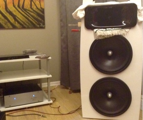

    Forhåbentligt var det en joke , men sound i rigt mål "big sound" har forstærkeren sikkert, jeg tør slet ikke tænke hvad udgangsimpedansen er på sådan en sag, er der en elektrolyt i udgangen? eller kører han balanceret ud, to single-ended med samme DC ofset (nul volt over højtaleren).
    Vis vedlegget 353989
