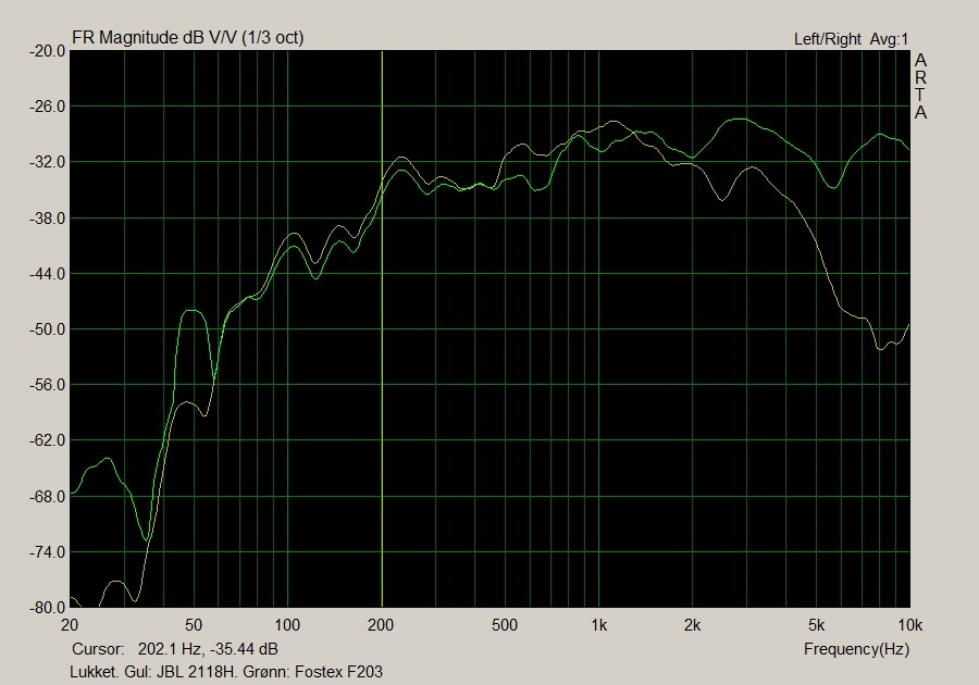

    Grelv har gjort en interressant måling for meg.
    JBL 2118H (8 ohm), midbass-mellomtone, oppgitt 97 dB følsomhet
    Fostex FE203En-S, oppgitt 99 dB følsomhet
    Sitter med en feeling om at proffdrivere sjeldnere skryter på seg tekniske data.
    57.686
    111.551
    Viktig å være klar over at så godt som samtlige leverandører oppgir "best case" følsomhet, som sjelden kan benyttes fullt ut som beregningsgrunnlag. Det MÅ måles dersom det ikke foreligger relativt nøyaktige kurver som gir en ide om laveste verdi for det området som elementet skal benyttes i. Den verdien må nødvendigvis bli førende for regnestykket dersom en snakker passiv deling. Igjen og nok en gang; no free lunch. Det nytter heller ikke å bremse seg ut av en oppoverbakke. Selve filterkomponentene vil også bidra med sitt og innvirke på elementets output. Viktig ved valg av spoler f.eks. - ikke bare basselementer som har godt av lav DC motstand.
