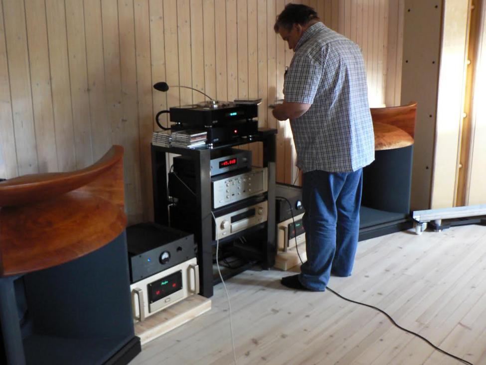

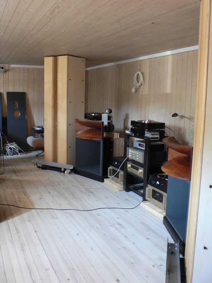

    Et lite oversiktsbilde. Avstand senter - senter hornsatelitter er 3,36 m. Avstand til lyttepos. er 3,40 m. Vinkling satelitter er noen få grader UT, SLOBS er rimelig rett på.
    På bildet er SLOB tilfeldig plassert mht. innbyrdes forhold med satelittene, ved måling fant vi at de skal ca. 22 cm. bakover. J-horn, TD-4001 og ET-703 var løpetidskorrigert tidligere og stemte på mm. ved ny måling.

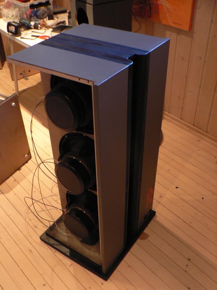

    Til alle som er "estetisk utfordret" av å se på sidepanelene på SLOB så er dette midlertidige plater bare, har gjort en intensjonsavtale om å få 15 mm. (sort) alu på sidene :cool:
    Rimelig flatt ned til 31 Hz., -6db på tidlig tyvetall. Dette er uten noe EQ etc.. Mer omfattende målinger blir det når ALE kommer på plass.

    Ser ryddig ut det der. Høyttalerne, altså. Akkurat passe klaring til taket.
    Ja, man kaster ikke rundt unøvendig med plassen, OSLO er dyrt! Den noe snaue klaringen er forøvrig som følge av funksjon.
