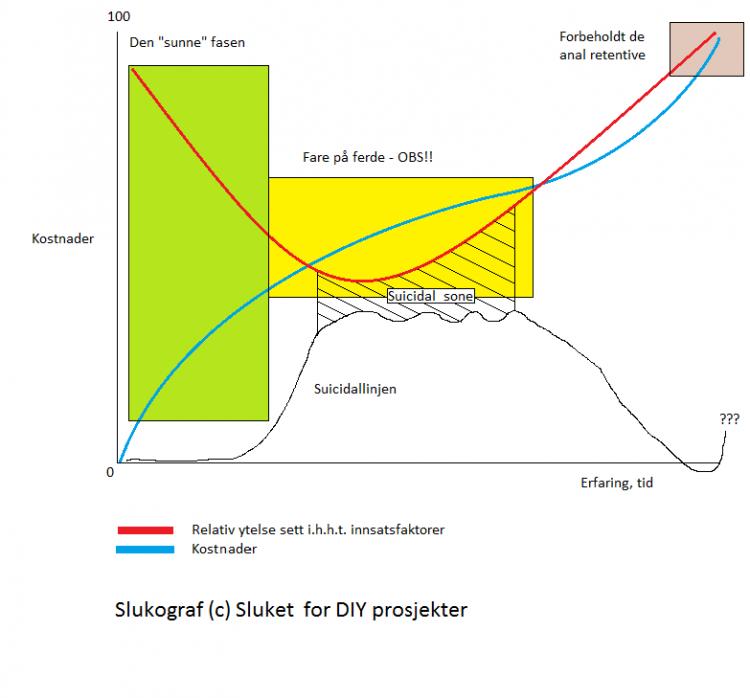

    Høsten er DIY tid - er du forberedt?
    En klassiker til glede (ev. bekymring) for nye lesere...
    Test deg selv med Sluket's nyutviklede verktøy for selvdiagnose av sykdommen din! Svarene er på ingen måte konklusive men kan allikevel sendes til nærmeste politikammer.
    Hvor er nettopp DU i bildet?
    Vis vedlegget 162033
    Kalle Klovn
    15.09.2009
    3.840
    3.738
    Sandnes
    Den grafen er ikke dum Sluket! Litt av nøkkelen til gode DIY prosjekter er å tørre å satse høyt nok, selvsagt gitt at man innehar en viss minimum kompetanse. Da får man også et mer reelt perspektiv på den store mengden markedsføringsjippo som preger en stor del "kjøpe high-end".
    57.686
    111.542
    Du har definitivt skjønt grafen, Kalle.
    26.397
    32.283
    Hvilke "enheter" er det en bruker for "erfaring ? Tid og kost er enkle parametre... :cool:

    Erfaring = H6 clone "horn" -> dipol -> JBL horn -> dipol -> og horn igjen :)
    57.686
    111.542
    Håpløst å spesifisere - må vurderes av hver enkelt! Hva er erfaring? Et år med slett kunnskapinnhenting, repetert 20 år er også "erfaring" - men har den noe verdi?
    26.397
    32.283
    Godt poeng slukster. Er endel som går i skyggen av sin egen ring.. :)
