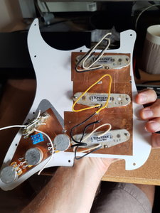

    parafinoksen

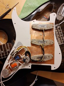

    Da er vi i gang og har montert nye pickuper, nye potmetere, en brukt CRL-bryter jeg hadde liggende og en DPDT-bryter for å kunne koble inn bridge-pickupen sammen med neck-pickupen. Har ikke tid til å lodde det sammen ennå.
    Lærte forresten noe nytt her om dagen. Når du har kobberskjerm på undersiden av plekterbrettet, så forbindes alt godset, og det er derfor ikke nødvendig å lodde en ledning som kobles til jord, mellom potmeterne. Hvis du gjør det, får du flere punkter som kobles til jord, altså en jordsløyfe.
    Potmeterne målte litt forskjellig 272k, 264k og 252k. Velger å bruke 272k på volumpot, 264k på tone til neck og 252k på tone til bridge - middle kobler jeg ikke til tonekontroll for å få litt mer gnist i kombinasjonsposisjonene.
    De Tonerider-pickupene oser kvalitet, må jeg si! Skikkelig konstruksjon, kabler, forpakning, skruer osv. Blir spennende å teste dem etter hvert.

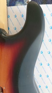

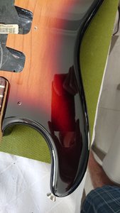

    Så ble det en Fender (til) da, denne gangen en mexikaner.
    Her var det DYPE riper i polylakken, som også er knallhard å pusse på. Slik så den ut når jeg fikk den, har nok slipt litt her allerede:
    Her er etter endel timer med våtslliping:
    Også etter litt polering:

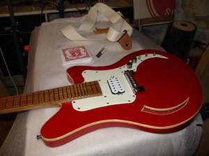

    "Måtte" ha en liten amp til :cool: .
    En øk-annonse på Finn fikk umiddelbar respons på en drøyt 1/2 år gammel til omtrent halv ny-pris, og befant seg 15 min kjøretur unna. Så da ble denne bittelille tassen hentet i går:
    Du verden hvor denne overrasket. 1W i form av 1xECC82 og 1xECC83. 2 kanaler m/separat voicing, reverb og justerbar ISF (UK/US-sound). Sammen med 1x12" Vintage 30 låter det bra og trøkker mer enn høyt nok til stuebruk. Jeg kunne strengt tatt greid meg lenge kun med denne.
    Anbefaler de som er ute etter en liten "soveroms-amp" å ha med denne på short-list.

    Da var vi klare:
    Byttet elektronikk fra dette:
    Til dette:
    Låter veldig bra (via Line 6 på PC og ut i stereoanlegget). Litt sånn "tynn", vintage 60-tallslyd, særlig med en Blackface Fender-forsterker, så denne gitaren trenger nok en mid-boost for å skjære gjennom miksen. Men til sånn alene-klimptring hjemme låter den nydelig.
    Masse, masse gitar for pengene. Trenger bare å fått ut den billige, kjipe plastoversadelen til GraphTech. Er ikke i stand til å file til oversadel selv, så det må en gitarreparatør ta seg av. Båndene trenger også litt polering samt filing av kantene.

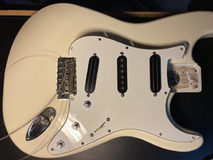

    ptb
    27.11.2008
    15.933
    20.614
    Satt på en strap button på hodet også, så nå begynner den å nærme seg hans '74 slik den fremsto i 1987:

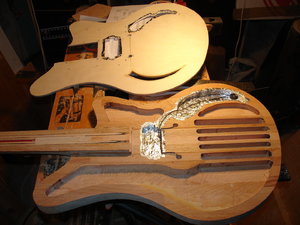

    Det jeg ikke skjønner helt er alle de som mer så imot vekt-relief på gitarer, greit nok at man får mer sustain uten men det gjør noe med tonen når man får litt hull også.
    VGS (les paul modell) som jeg har er neppe borret i og det merkes på vekta, den blir hakket for tung. Men sustain det har den uendelig av! Men mye tyngre enn Gibson Les paul..
    bambi
    27.01.2011
    18.558
    16.610
    Sølvbyen
    Massivt låter annerledes enn hult, så det blir vel en smakssak hva man foretrekker. Men jeg syns andre ting har en del å si også. Personlig foretrekker jeg som regel gitarer uten tremolosystemer, både p.g.a. lyd og følelsen det gir. Jeg er den første til å si meg enig i at vekt er en faktor, og at tungt er litt slitsomt i lengden.
    40.737
    44.547
    Alt handler om resonansfrekvenser. Til slutt koker det ned til fysiske parametre som stivhet, masse, elastisitet og kammervolumer. En chambered uten lydhull vil oppføre seg nokså likt en lagd av et lettere treslag, alt annet likt. Det er bare "veldig store porer" i det trestykket. Med åpne lydhull som på den over får man en bassrefleksresonans i tillegg, ved en frekvens bestemt av volumet i kammeret, arealet av hullet og eventuelt lengden av det. For den over skaper det en litt mer growly tone enn man kanskje skulle forvente. Men det er likevel pickupen som bestemmer mest av lyden fra en elgitar. Det er en RLC svingekrets med en resonansfrekvens, det også, men dessverre er den ene parameteren som ofte oppgis for en pickup (seriemotstanden i ohm) den minst interessante. Induktans og kapasitans er langt viktigere for hvordan den låter. Den over har en Seymour Duncan Trembucker, så det låter mettall selv om det ser ut som surf. Jeg fjernet Seymour Duncan-logoen, slik at det ble enda fler "WTF???"
