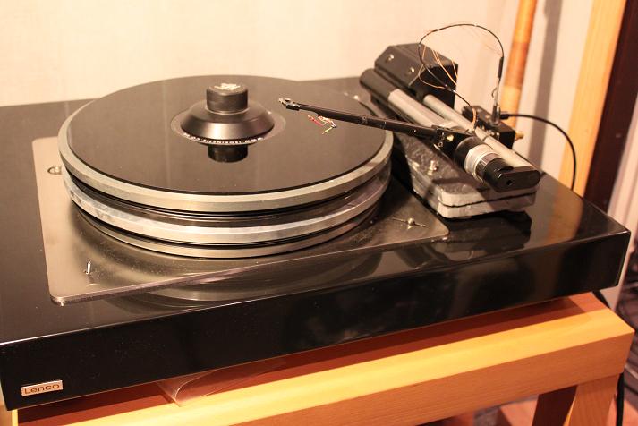

    Tenker meg en løsning der de to/tre øverste lagene av armbordet limes sammen (topplokk) og festes til klossen som er boltet til plinthet. Har lekt meg litt og tegnet litt:
    De løse armbordene tenker jeg omtrent slik;
    Med en slik løsning kan jeg lage armbord selv i første omgang. Og leke meg med materialer/sandwitch konstruksjon/hele blokker osv. Tror det kan bli ganske greit :) Noen som har formeninger om materialvalg?
    57.741
    111.645
    1. Corian øverst
    2. Alu i mellomskiktet
    3. Stein i bunn.
    Topp og bunnsjikt boltes sammen, klaring til alu, som separeres fra de andre materialene med gummisjikt. Armboards festes stumt til alu, uten kontakt med corian eller stein.
    Kyllingvariant er ev. å bytte ut stein eller corian med bjerkefiner.

    Sliter med å finne så lange maskinskruer som ikke blir i dim M16. Tror løsningen blir å kjøpe en M4 gjengestang i rustfritt stål på Biltema og gjenge opp bunnen på armbordet for så å skrue inn kappede gjengestenger, føre dem gjennom hull borret i plinth og feste med skive og mutter under plinth. Har også funnet en lokal tre-emne leverandør; http://www.verktoyas.no/ Her har de afrikansk blackwood som skal være i samme kategori som ibenholt mht hardhet. Regner med at det er litt av hvert å plukke med seg når jeg tar turen innom en dag. Tenker å prøve meg litt frem med mindre forseggjorte armbord til å begynne med, til jeg finner en god løsning og materialer som fungerer lydmessig. Så har jeg en kollega som har alt nødvendig utstyr som trenges for å lage penere saker ( i hvertfall i tre).
    Er også på utkikk etter stein/alu emner som kan testes, men er litt i tvil om slukets forslag til gummi som demping mellom alu/stein/tre. Dette må vel nødvendigvis "gi" seg ved belastning og jeg vil vel få problemer med å få armbordet i vater? Absolutt vater er et must med tangentialarmene mine, og vel en stor fordel med radialarmer også? Har du forslag til passende gummigreier sluket?
    57.741
    111.645
    Vi snakker ikke om skumgummimadrasser akkurat :mad: :mad:
    2-3 mm relativt hard gummi, som ikke komprimeres ved oppspenning mellom så store flater.
    Jeg skal også benytte bl.a. tangentialarm, så problemet med absolutt vater er velkjent.
    Har ikke valgt ut gummi enda, men sjekk tråden under DIY hvor jeg etterlyser akkurat dette, mange gode innspill der.

    Får lete litt rundt, kanskje det dukker opp noe jeg kan bruke. Jeg er imidlertid klar for å shoppe verktøy og prøveemner i dag. Tenkte i første omgang å lage en prototype av slakterblokker/skjærefjøler i hardt tre for å se om designet kan funke. Har tatt en del mål og laget følgende arbeidstegning;
    Målene skal funke med begge armbordene jeg har behov for i første omgang. Bare å speilvende øverste del av armbordet og borre hull. Lurer forøvrig på hvordan begrepet pivot to spindle skal tolkes når man skal borre hull i armbordet selv. Er det mål fra senter av hull til senter av spindel? Eller for å spørre litt enklere, hvor setter jeg krysset der borret skal borre? Hvis oppgitt spindle to pivot avstand er f.eks 217,36mm (huff for en presisjon man forventer :eek:))

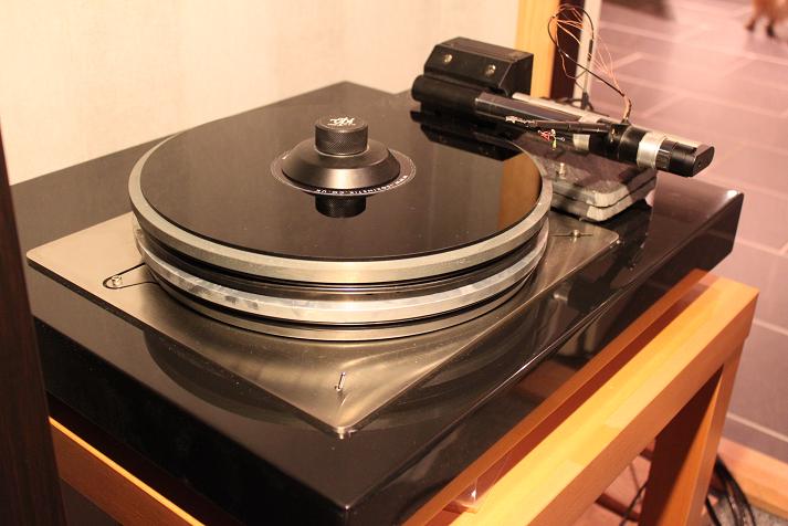

    Hadde håpet å få teste Airtangent reference i veldig manuell utgave på Lencoen i dag, men må vente på lim som tørker på den høyst provisoriske armbasen. Har i dag vært og fått tak i noen skiferemner som jeg tenker å bruke i en av armbasene.
    gut_man
    18.02.2004
    5.447
    3.183
    Da har jeg brukt mine 10 tommeltotter store deler av ettermiddagen for å få Lenco'en opp å kjøre...
    Airtangent'en har vært hos "elektronikk doktor" Cobra2 for overhaling.. Den trenger en second opinion, men skulle la seg kjøre helt manuelt etter hva "doktoren" sa. Tenkte at det sikkert kunne la seg gjøre å lage et provisorisk armbord i skifer. Så jeg røk løs på en skiferhelle jeg hadde stående i garasjen med vinkelsliper og godt mot... Ikke akkurat vakkert, men den gjør nytten. Tenkte at hvis jeg får laget en prototype som funker, så kan jeg få laget/skåret litt mer profft etterhvert. Et bilde til;
    Skåret i gleden var at pumpa til armen ikke starter... Håper det er en bagatell som en bryter som må aktiveres på selve pumpa eller noe i den duren, for den virket da Cobra2 testet den. Så det ble ikke liv i Lencoen i kveld :'(
