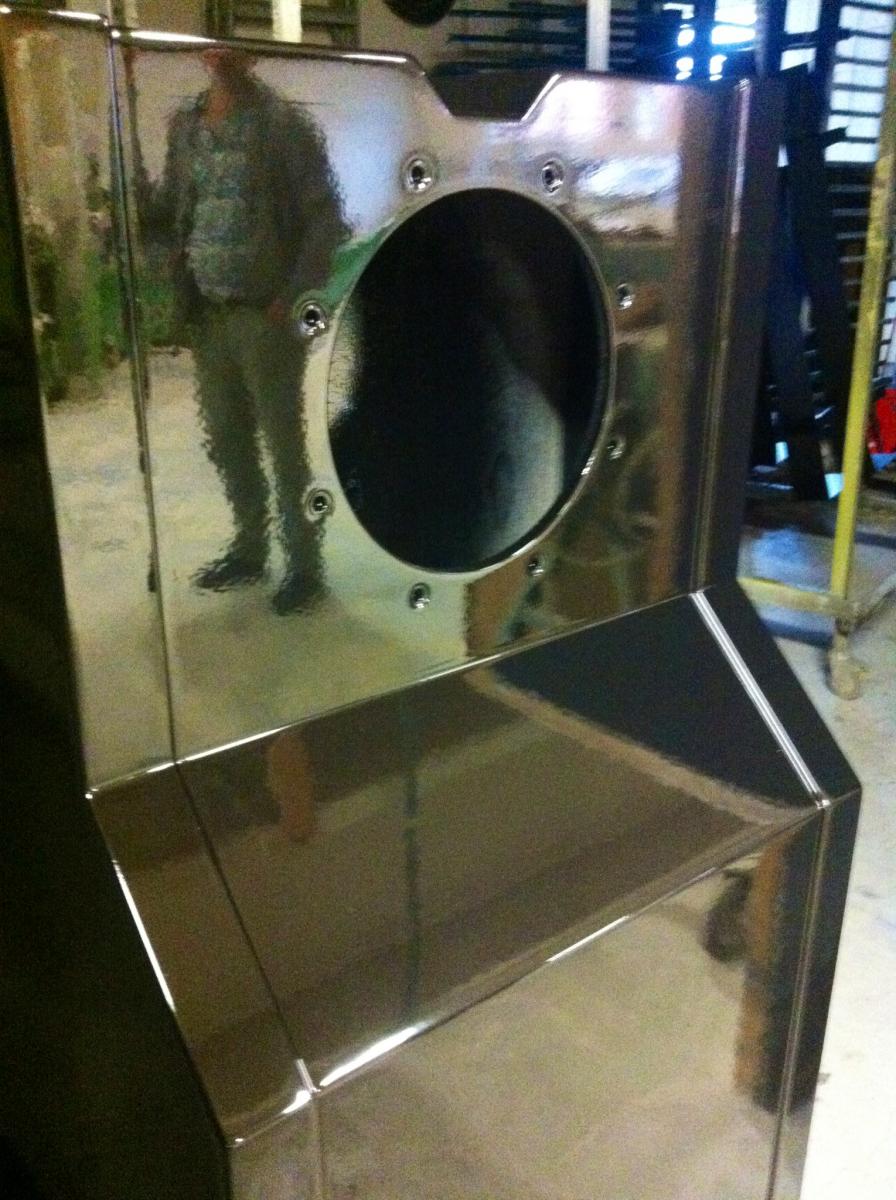

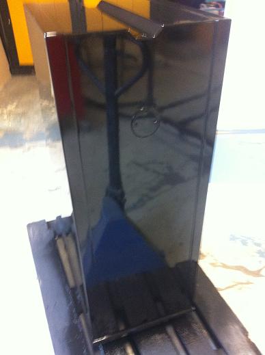

    En knallhelg i Horten er overstått. Jeg benyttet sjansen på lørdags eftan til å reise over fjorden for å inspisere de ferdige BeerGuts/ølmage Nagaoka kabinettene som snekker Bakken har laget for meg. Jeg hadde ikke prioritert skikkelig kamera i bagasjen (burde vært åndsnærværende nok til å bedt Vermin om å få låne hans), men klarte ikke dy meg. Måtte ta et par bilder med mobilkameraet. Resultatet er formidabelt bra! Sluket har formatet meg om viktigheten av å legge penger i et forseggjort kabinett. Selv et bittelite feilkapp med et par mm glipe i hornladningen får store lydmessige konsekvenser i følge ham. Med CNC freste plater unngår man problemet med feilkapp. Det er brukt to typer treverk i høyttalerne. Det indre laget består av finer (husker ikke helt typen) mens det ytterste laget ble laget i MDF for å gi lakkereren en sjanse til å lykkes med sin jobb. Er jeg heldig, er kombinasjonen av tre med forskjellige akustiske egenskaper gunstig for lyden også. Det vil tiden vise. Jeg håper å ha kabinettene på plass til helgen. Da blir det nok litt mer bilder med elementer på plass. Det jeg egentlig er mest spent på er hvor bra bassrespons jeg får med bare BeerGuts/Nagaoka. I følge Sluket (som er den eneste jeg vet om som har erfaring med disse konstruksjonene) spiller de imponerende bra uten hjelp i bassen. Han har visstnok hatt demoer med "bassheads" som har digget rått og fått hakeslepp når de fant ut at de svære basstårna ikke hadde vært tilkoblet under seansen. Jeg har kalkulert med nytt bass system (stativ høyttalerne :eek:)som skal hjelpe til litt i bånn så hvis dette er bass nok, er det en overraskende bonus. Nok snakk her er litt bilder;

    Snekker Bakken har tenkt ut et finurlig system som gjør bytte av internkabling greit, og jeg kan føre kabel fra både fulltone element og supertweeter internt i kabinettet. Bildene viser ikke dette veldig bra, men jeg slenger de med likevel.

    Det ser ut som snekker Bakken har brukt det samme lakkeringsverkstedet til dine BeerGuts som han brukte på et sett BLH som han lagde til meg... En ser tydelig appelsinskall "finishen" :(
    Det neste settet fikk jeg lakkert hos et lokalt møbelsnekker firma med lakkerings boks -> en brøkdel av prisen og ingen appelsinskall "finish".
    Forøvrig står settet med appelsinskall "finish" ubrukte / umonterte (har stått lagret i 3 år) fordi de må slipes helt ned og lakkeres på nytt for å få finishen brukbar.
    gut_man
    18.02.2004
    5.447
    3.183
    Ikke samme verksted nei, jeg har betalt og er veldig godt fornøyd både med arbeid og pris. Appelsinskallfinish er overhodet ikke dekkende for inntrykket man får når man ser høyttalerne. Synd du ikke ble fornøyd med ditt prosjekt.

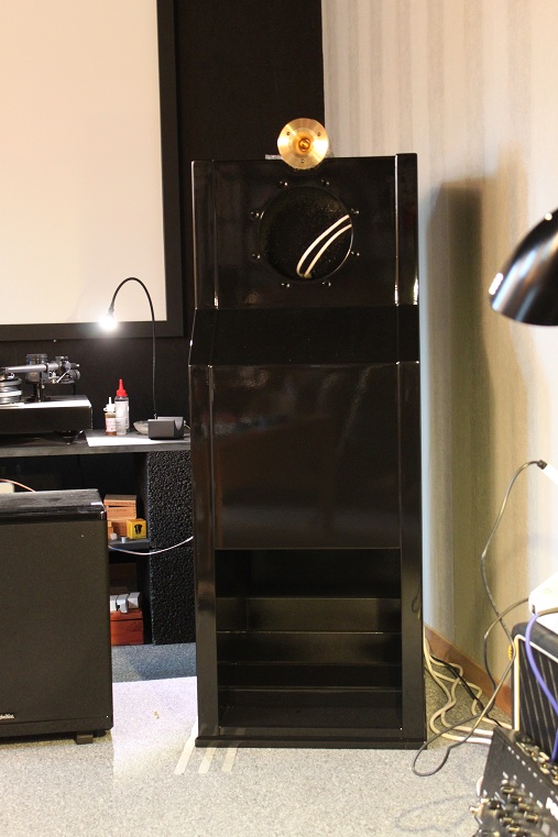

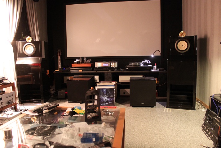

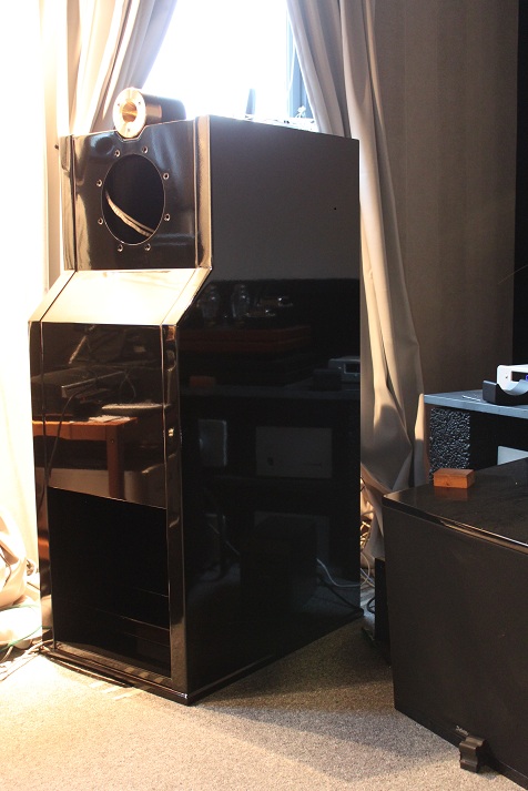

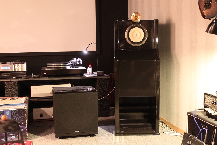

    The dark knight rises
